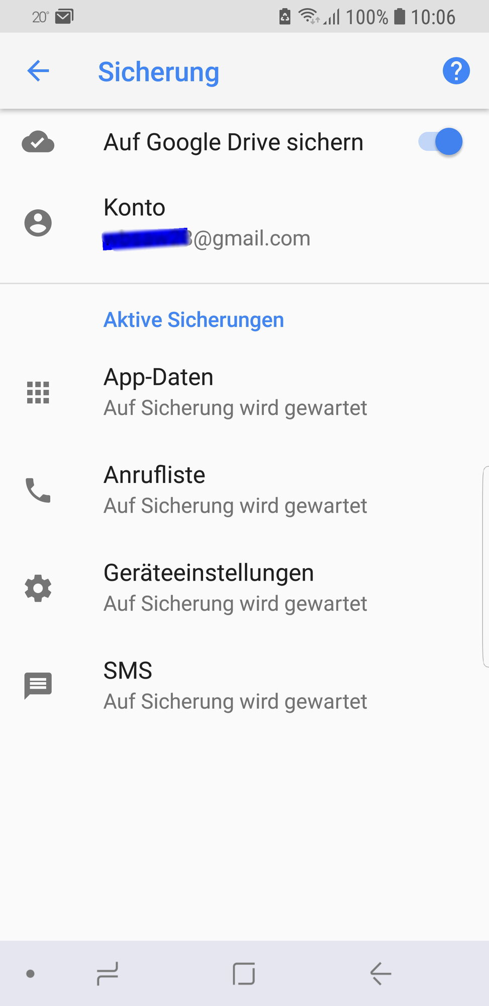

Wenn ich unter Sichern und Wiederherstellen auf Google-Konto tippe, öffnet sich die Seite, was gesichert werden soll und bei allen Optionen steht dahinter zunächst "Status wird geprüft" und anschließend "Auf Sicherung wird gewartet.".

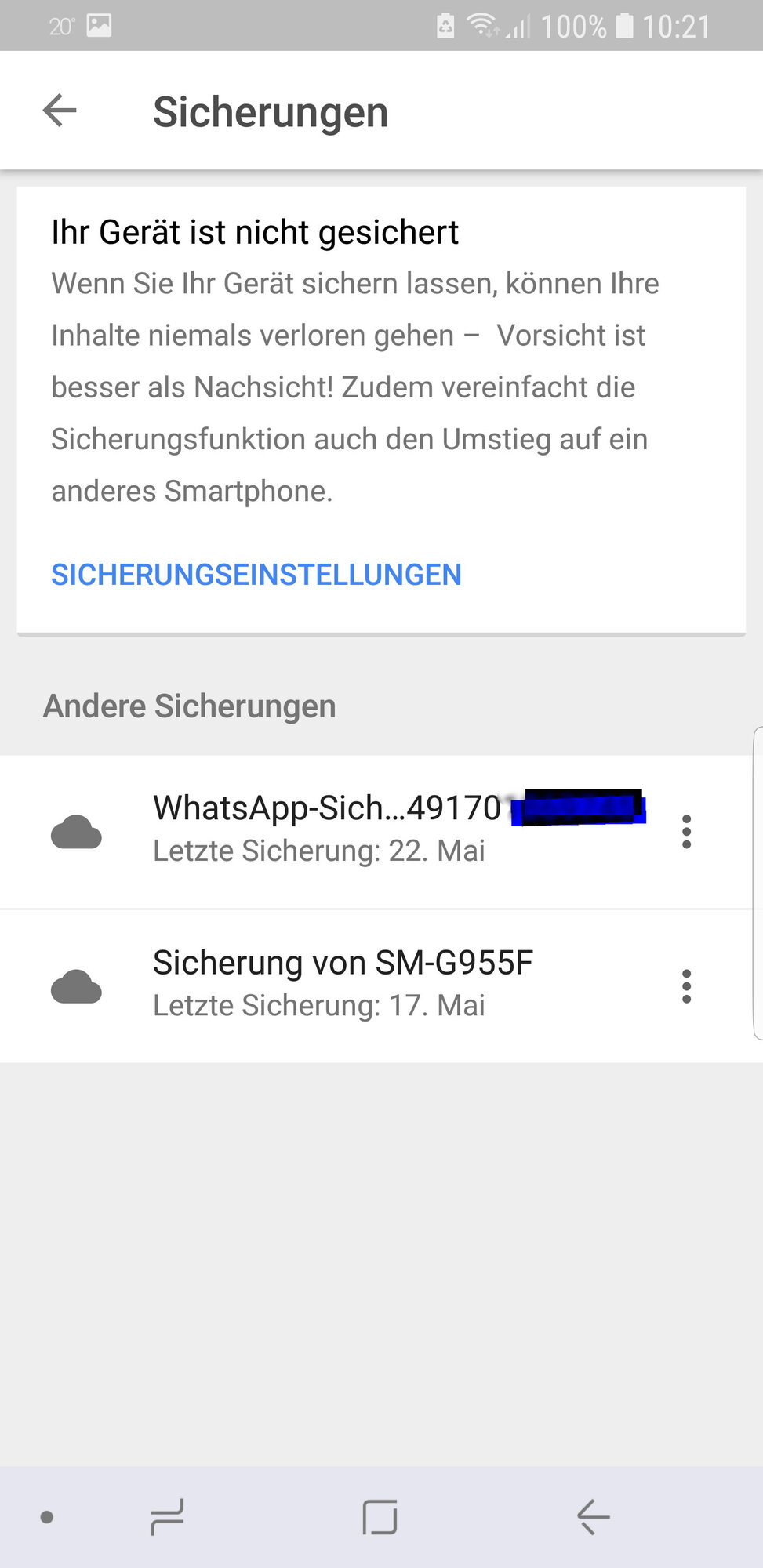

Rufe ich Google Drive auf, dann sehe ich dort eine Sicherung meines Galaxy S8+ vom 17.05.2018.

"Warte auf Sicherung" bei allen 4 Optionen und keine Möglichkeit, die Sicherung manuell anzuschieben.

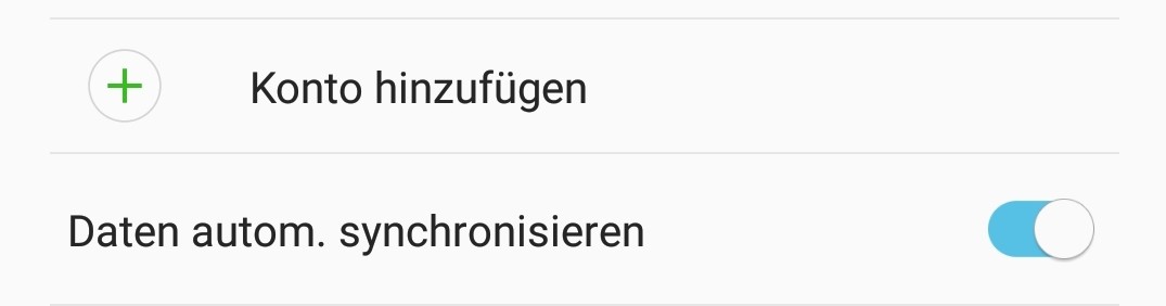

Unter Konten ganz unten das auch aktiviert?
Gruß tank776
Hallo tank776,
ja, die automatische Synchronisation ist ebenfalls aktiviert.

Einstellungen >Cloud und Konten >Konten >Google >hier sollte dein Google-Konto welches auch für die Synchronisation verwendet wird angezeigt werden >Konto snchronisieren >kontrolliere ob die Synchronisation bei Google Drive aktiviert ist
Ist die Synchronisation nicht erlaubt besteht die Möglichkeit das sichern auch nicht möglich ist. *:winking-face:

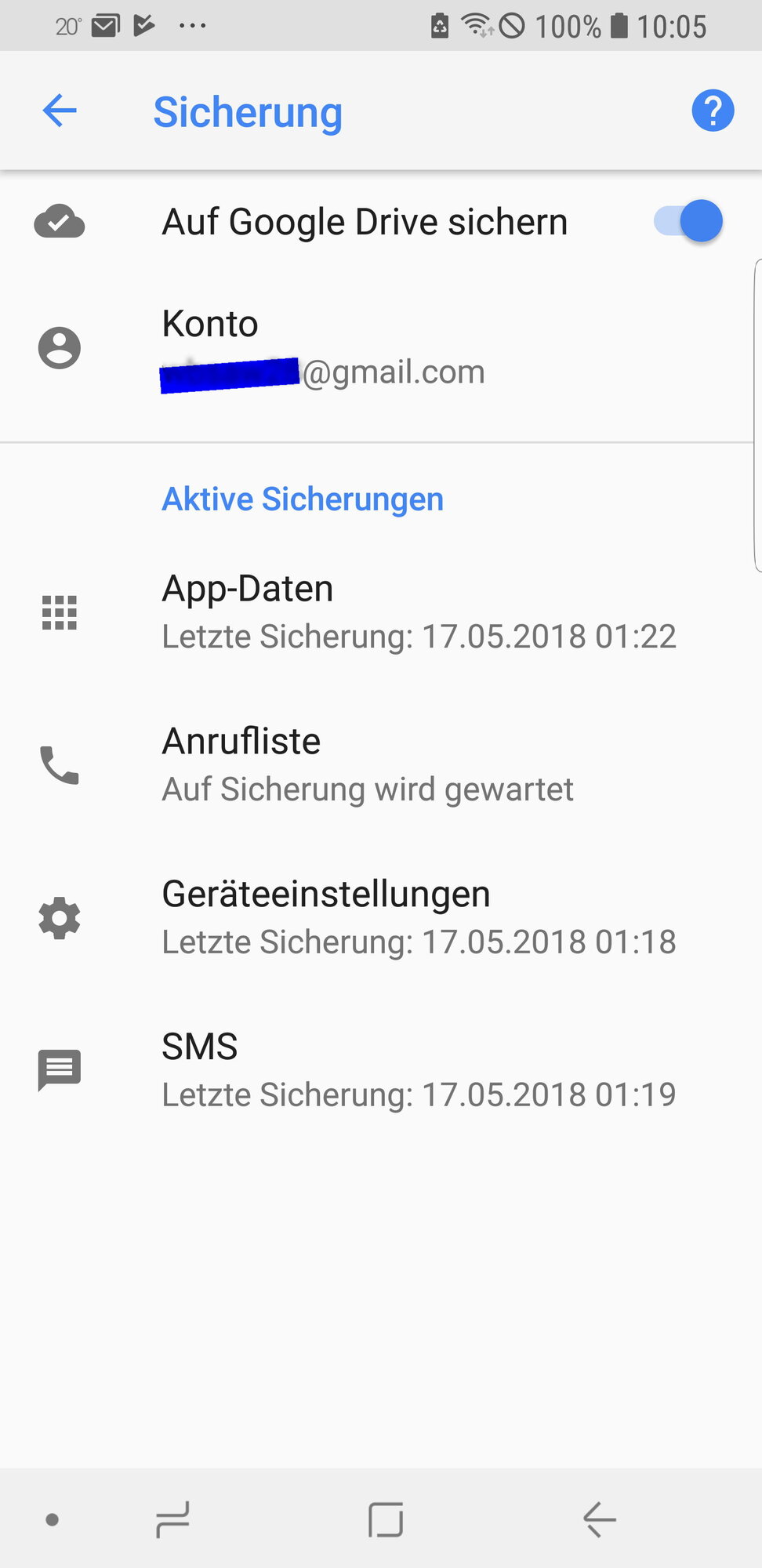

Dazu zeigt das S8+ an unter Sichern und Wiederherstellen - Google-Konto:
Warum da jetzt die Anrufliste nicht gesichert worden ist, kann ich nicht sagen.
Auf dem S9+ sieht das so aus:
Die Anzeige auf GoogleDrive sieht dafür wie folgt aus, waraus sich auch der Unterschied ergibt, dass eine Synchronisation eben nicht eine Sicherung ist:
Mein S9+ müsste hier jetzt ja als SM-955F hier auftauchen, tut es aber nicht, obwohl alle Einstellungen genau gleich zum S8+ sind. Aber wie schon gesagt, sichert ja das S8+ offenbar aktuell auch nicht mehr.
