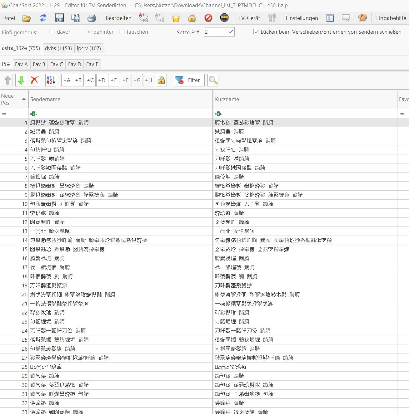

Nach der Ersteinrichtung waren die gewohnten TV Sender (Live TV) inkl. HD+ Sender verfügbar. Die Sortierung habe ich per ChanSort durchgeführt da ich direkt am TV keine Möglichkeit dazu gefunden hatte.
Leider wurde beim Senderwechsel immer wieder der Fehler angezeigt dass das Programm nicht verfügbar sei und ob der Sender gelöscht werden sollte - obwohl der Sender im Hintergrund bereits lief. Letzte Woche ist es dann doch passiert und die Löschung wurde bestätigt. Nun fehlen mir einige Sender wie NTV HD oder RTL HD.
Die ChanSort Datei von der Ersteinrichtung lässt sich leider nicht mehr finden und somit sollten die fehlenden Sender manuell hinzugefügt werden. Per ChanSort ist dies nicht möglich und auch der Umweg über eine CSV Vorlage funktioniert nicht - Im ChanSort werden mir alle Sender mit Koreanischen?? Schriftsymbolen angezeigt (siehe Anhang).
Am TV sind die Funktionen manueller Suchlauf sowie die Bearbeitung der Sender ausgegraut. Es steht lediglich die Funktion eines autom. Suchlaufs zur Verfügung. Da ich dann aber wieder eine neue Senderliste bekomme (die ich nicht mehr sinnvoll sortieren kann) habe ich diesen Vorgang abgebrochen.

Danke für die Hinweise.
Ich habe das Gerät nun doch zurück gesetzt und von Grund auf neu initialisiert. Diesmal habe ich auf die Zusatzfunktionen wie Diensteanbieter, HD+ usw. verzichtet. Nun steht mir auch der manuelle Suchlauf zur Verfügung. HD+ habe ich im Anschluss eingerichtet.
Die Liste konnte ich nun in der "dvbs" sinnvoll bearbeiten während bei Astra 19.2 noch immer die Koreanischen Schriftzeichen stehen.
