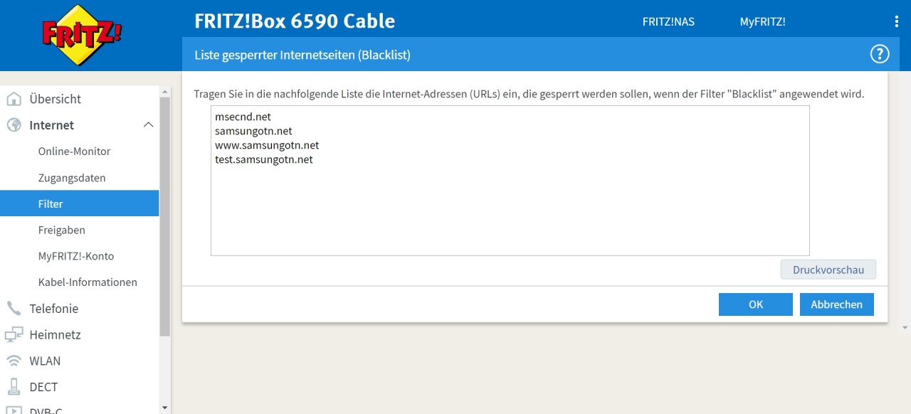

Wie kann das sein? Und wie kann ich meine 1155.9 wieder zurückgreifen? Mittlerweile habe ich in meiner Fritzbox die 4 SamsungUpdate Webseiten (aus einem Thread entnommen) gesperrt.

    Ich hab dieses Zwangsupdate unterbunden in dem ich auch in der Fritzbox die Adressen zum Samsungupdateserver gesperrt hab, Gott sei Dank noch rechtzeitig direkt nach Veröffentlichung der 1210.8.

    Besten Dank :great: Hast du das schon getestet? Die Adressen hab ich auch bei Samygo gefunden, habe nur nicht gedacht, dass sie noch immer funktioniere. Der Beitrag ist ja schon etwas älter.
    Hab die Adressen jeetzt auch in meiner Fritzbox gesperrt. Aber dachte auch dass das Update 1210.8 ausschliesslich per Usb derzeit installierbar wäre und nicht OTA per TV. Steht ja auf Samsung Homepage auch Usb Type. Das versteh ich grad nicht.

    Darum schnell die Adressen in der Box dann eingegeben hab als ich das gesehen hab bevor es zu spät ist.

    Die Frage ist auch ob die Software 1210.8 eigentlich nicht nur per USB verteilt wurde. Ich habe jetzt zumindest bei meiner Fritzbox mittlerweile die entsprechenden Samsung Updatewebseiten gesperrt, das sowas nicht mehr passieren kann

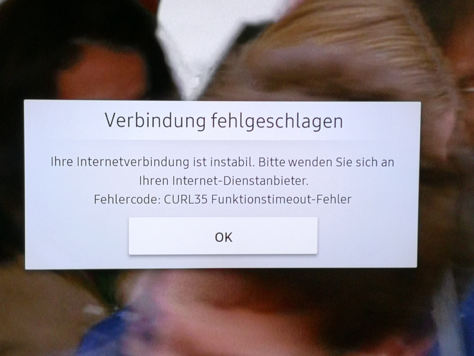

    Die Amazon Music App meines Samsung TV des Typs GQ65Q85RGTXZ verbindet sich nicht mehr mit dem Server. Die App lässt sich starten und man kann über das Menü Musiktitel auswählen. Der Titel erscheint auf dem TV aber er wird nicht abgespielt. Nach einigen Sekunden erscheint die folgende...
