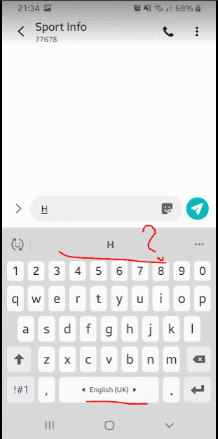

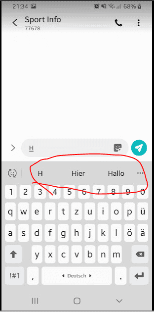

Heute habe ich bei meine S9 den neusten Update installiert. Bei der Tastatur nutze ich gleichzeitig 3 Sprachen bei der Eingabe (Deutsch, Englisch und Russisch) Seit dem Update funktioniert die Autokorrektur bzw. die Vervollständigung der Wörter nur noch für die deutsche Sprache (Systemsprache). Für andere beiden Sprachen geht es nicht mehr. Ich habe zum Testen die Tastatur von Google als Alternative installiert, da geht es bei allen Sprachen.

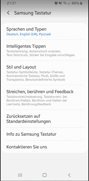

Bildschirmtastatur
Samsung Tastatur
Sprachen und Typen
Genau dort musst du es zuschalten.

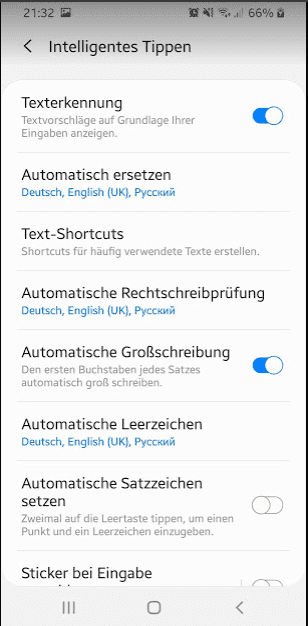

Gehe dann auf Intelligentes Tippen.
Dort musst du alles eingestellt haben.
\@ErdbeerSchrippe
Alles ist upgedatet und aktiviert.

Kontrolliere mal bei
Einstellungen >Allgemeine Verwaltung >Sprache und Eingabe >Bildschirmtastatur >Samsung Tastatur (sofern sie als Standardtastatur eingerichtet ist) >Sprachen und Typen >hier sollten Deutsch, Englisch (UK oder US), und Russisch angezeigt werden
Werden Sprachen nicht angezeigt können sie nach tippen auf "Eingabesprachen verwalten hinzugefügt werden.
Durch wischen über die Leertaste kann dann bei der Eingabe die entsprechende Sprache und die entsprechenden Wortvorschläge ausgewählt werden.

Es scheint irgendein Wörterbuchproblem zu sein. Die Wörter werden einfach nicht geladen.
Dadurch funktioniert auch die Eingabe durch das Streichen nicht.

Jetzt schau Intelligentes Tippen
Was ist dort aktiviert?
Wenn dort alles aktiviert wäre, dann unterstützt er es wohl nicht mehr.

Für die Screenshots habe einfache eine sinnlose Nummer genommen, so dass ich keine Daten verstecken muss.
Ansonsten ist bei mir das Verhalten überall gleich, egal ob Google, Whatsapp oder sonst was.
\@Eisik
Klar. Das ist die selbe Option wie beim "Intelligentes Tippen". Aktiviert/deaktiviert man es an einer Stelle, sieht man es auch an der anderen.

Das hat er ja wirklich alles Perfekt hier eingestellt.
Das von dir eben kann man gut auf den Screenshot sehen.
Habe auch alle Einstellungen mit meinen Verglichen.
Alles ist identisch.
