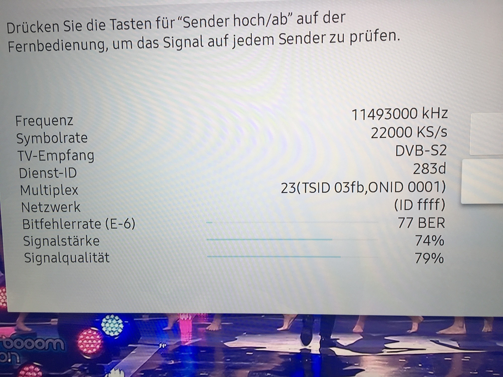

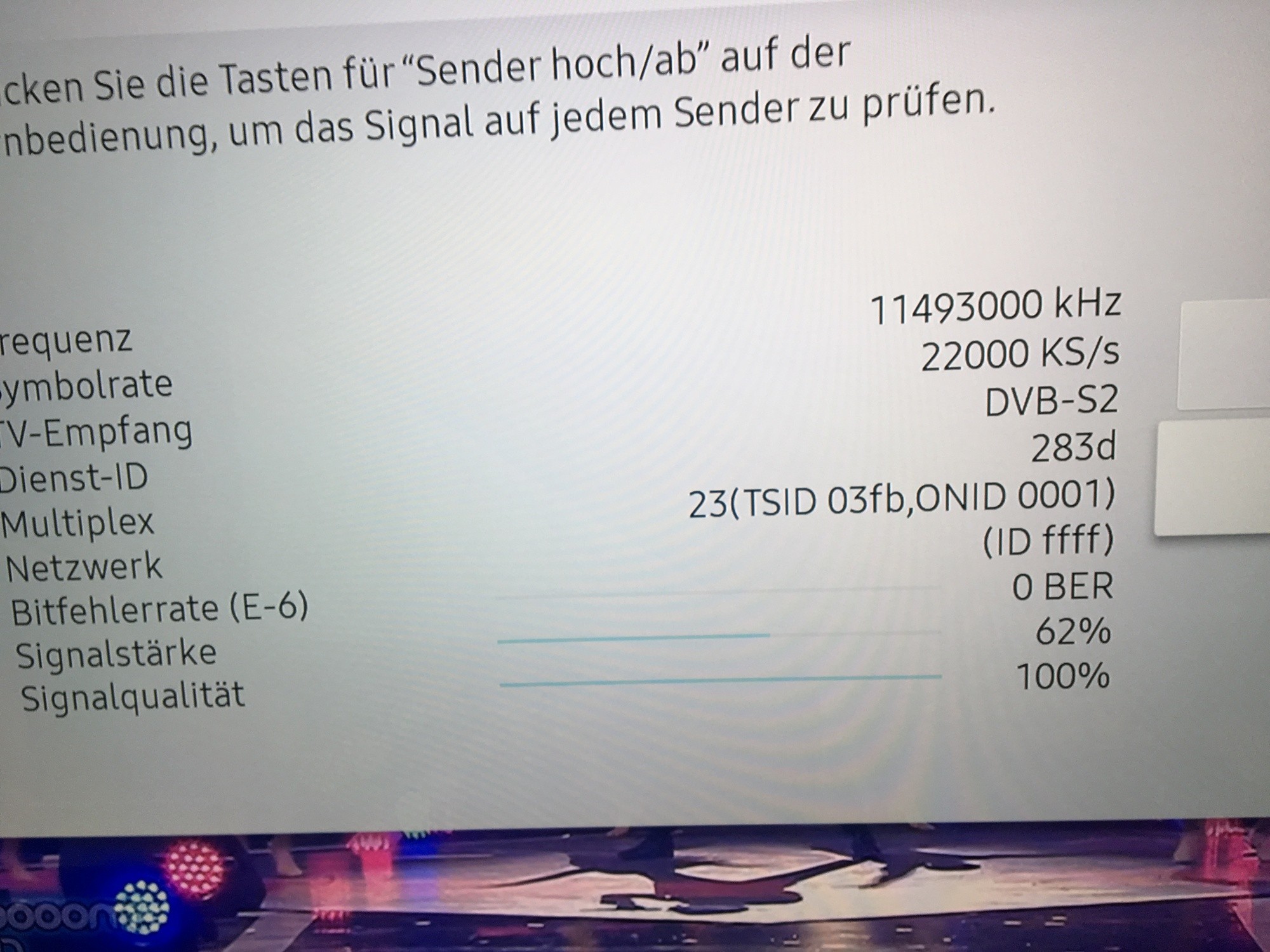

Mein QE55Q7F wurde berreits 3 Tage nach dem Kauf umgetauscht der die gleiche Signalqualität und Bitfehler angezeigt hat. Bei dem umgetauschten Fernseher hat sich nichts an der Signalqualität nichts geändert (der gleiche Fehler ).Meiner Meinug nach kann man das verhalten mit der Firmware optimieren.Es hat auch schon richtig angezeigt und zwar Signalstärke 62 %,Sgnalqualität 100% Bitfehler 0 nach dem umschalten auf ZDF HD und wieder zurück plötzlich nurSignalstärke 74%,Sgnalqualität 79% Bitfehler 77. Siehe Fotobeweis. Kas kann nicht an der Sat Antenne liegen.
