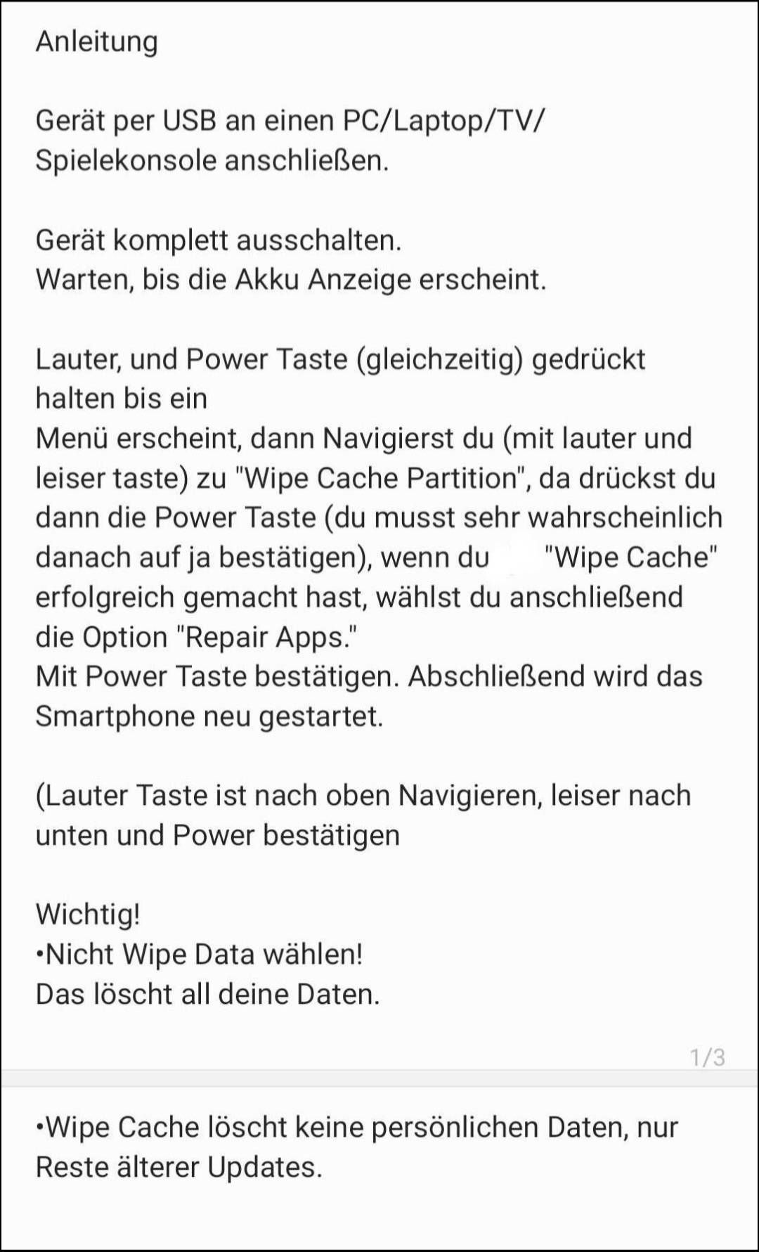

Das schon probiert?

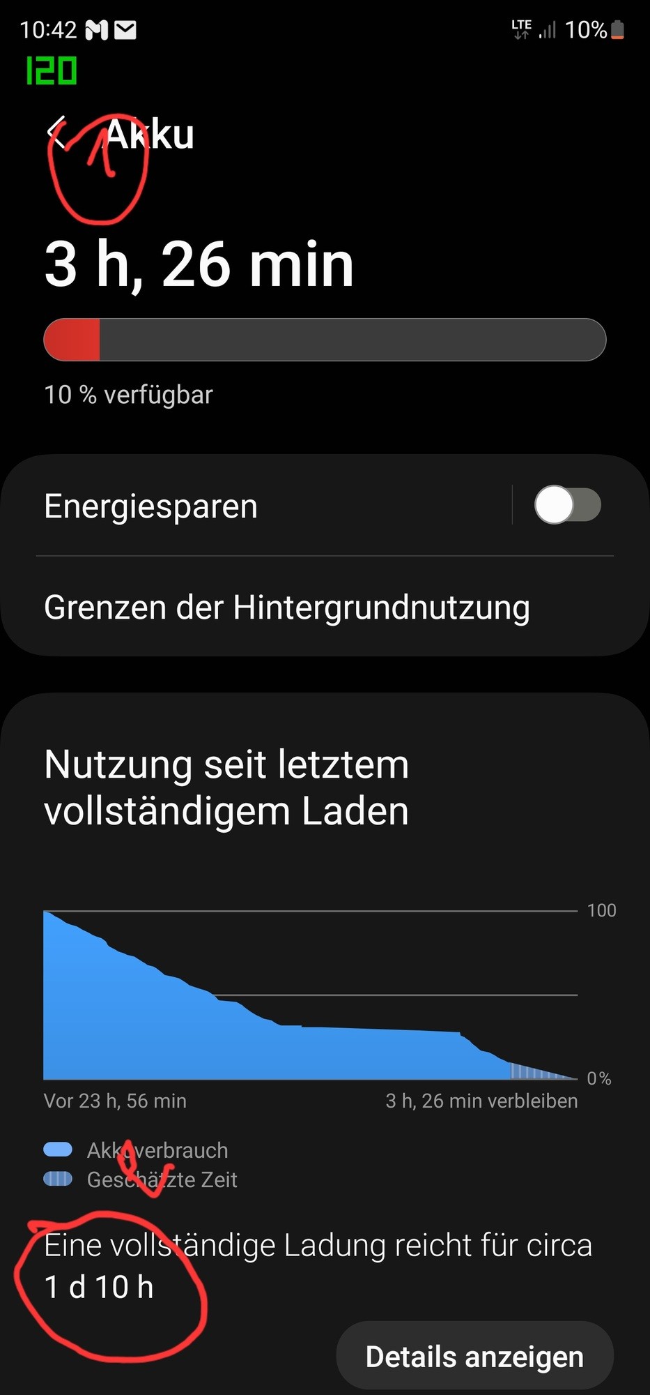

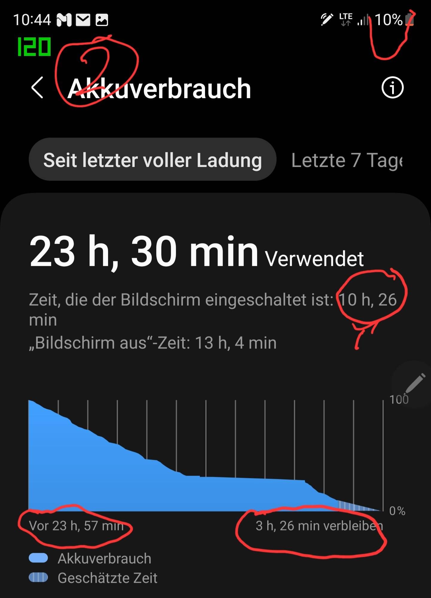

Hier nicht, ich kann dir aber ein guten Beispiel geben warum du diese Anzeige gewiss ignorieren kannst.
Schau dir Bild 1, das wäre die Einschätzung basieren auf was ich vorgestern so angestellt habe. Schaue dir nun das Bild 2, rechts verblieben Zeit bei der aktuellen Nutzung ist 8 Stunden weniger, bei 10% Akkuladung. DoT ist so wie es soll bei mein Nutzungsmuster.
Nun, lasse ich das Smartphone liegen, wird sehr wahrscheinlich die Zeit erreicht , bzw übertroffen, lade ich es jetzt, wird ne neue Einschätzung gemacht, benutze ich das Smartphone morgen ganz anders, ändert sich wieder alles.

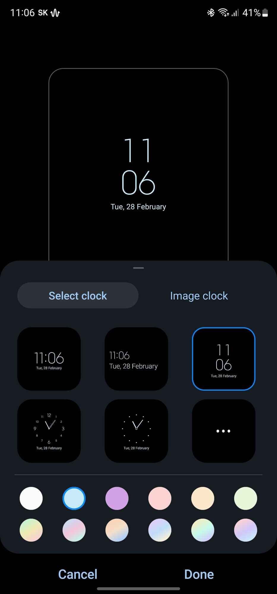

Du kannst es Mal ohne probieren, Good Lock hat zur Zeit ziemlich viele Bugs.
Aber wie sind deine AOD Einstellung? Ich kann es Mal testen in Standby.
