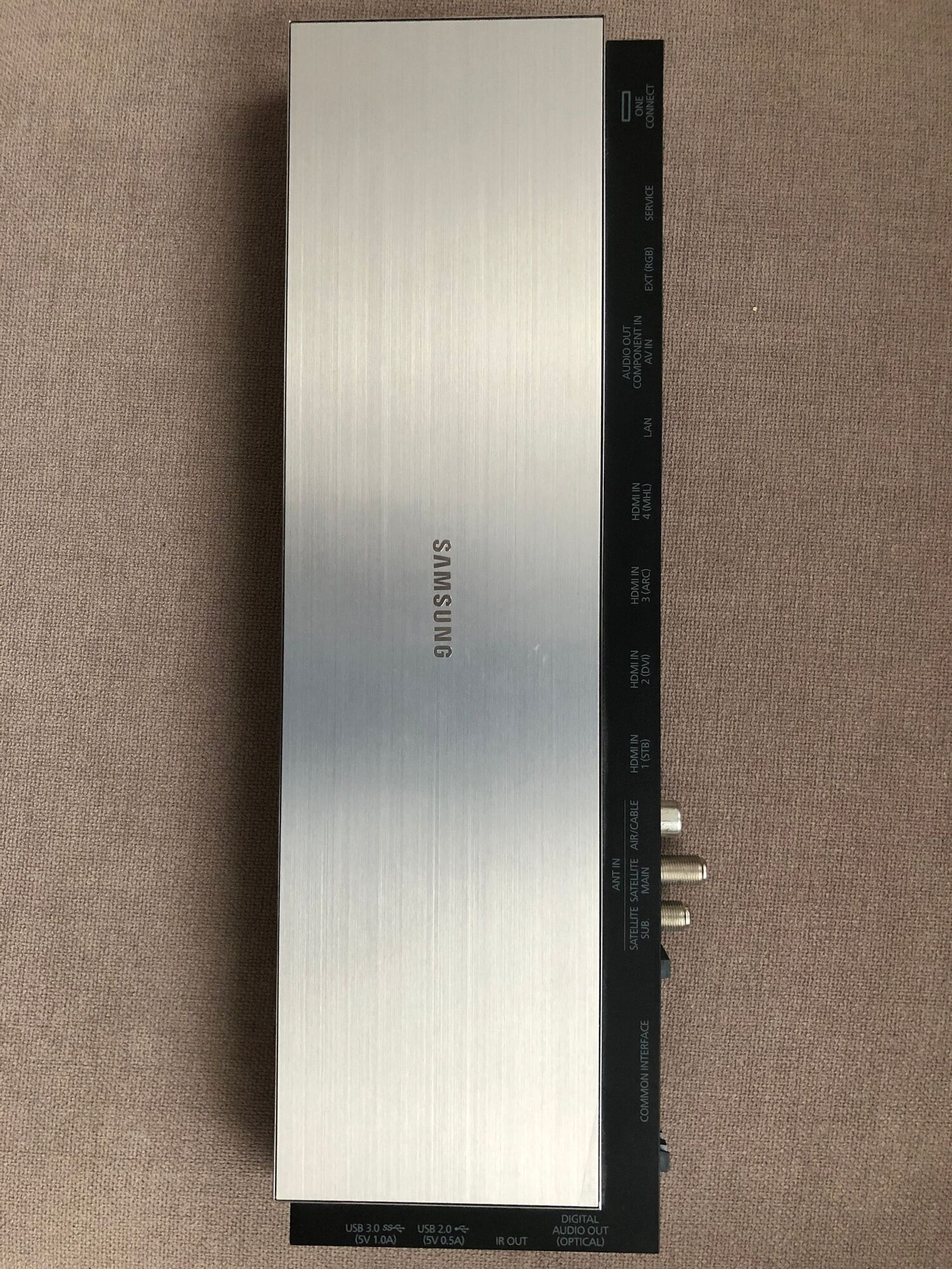

Vorhanden: Curved SAMSUNG Fernseher (UE55HU8590VXZG) mit One connect Box (bn94-07687d). Baujahr 2014

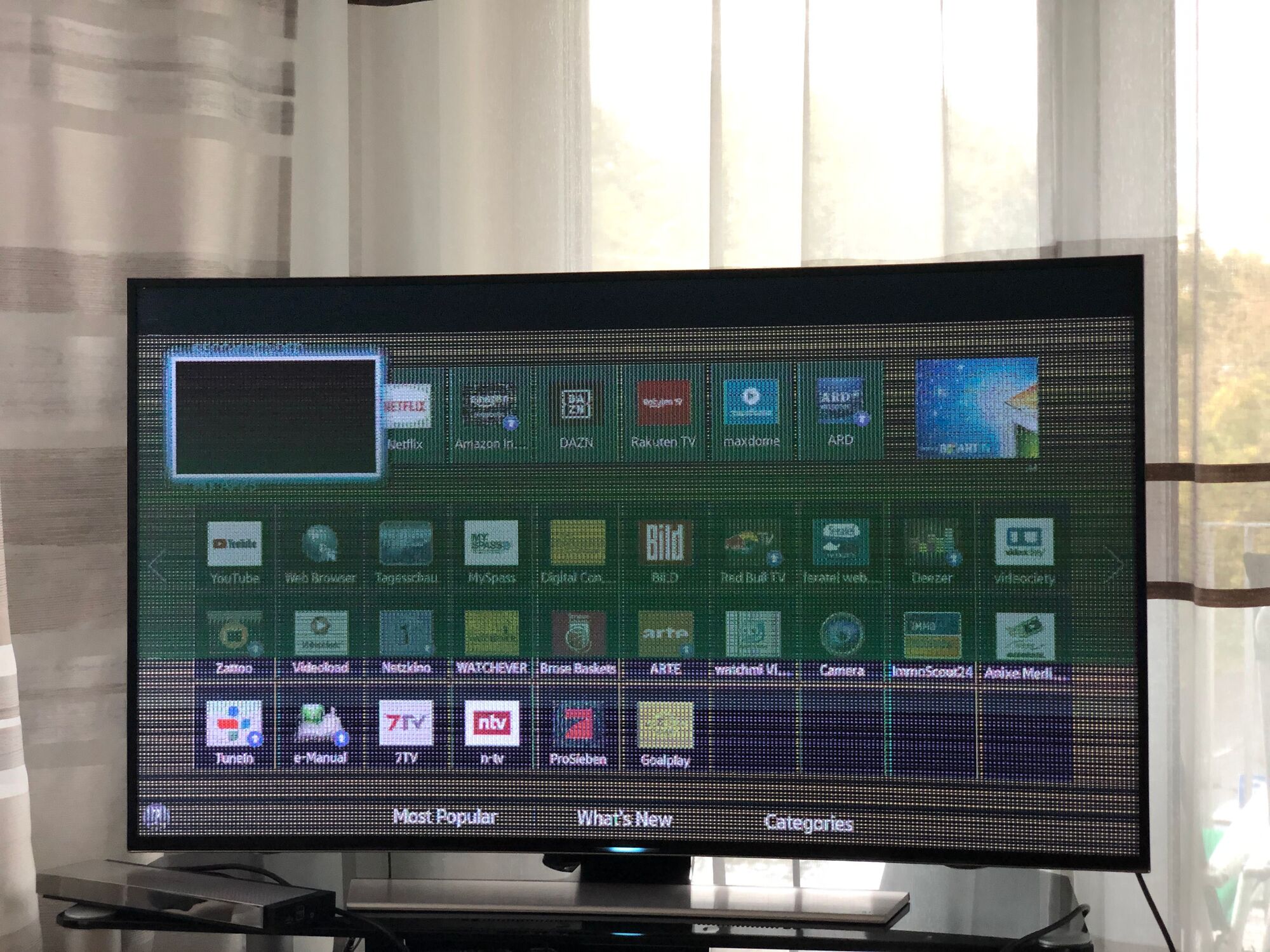

Das Problem: Das Bild auf dem Bildschirm hat sich verschlechtert. Ohne One connect Box ist das Bild in Ordnung, mit dem, ist ganz schlimm.

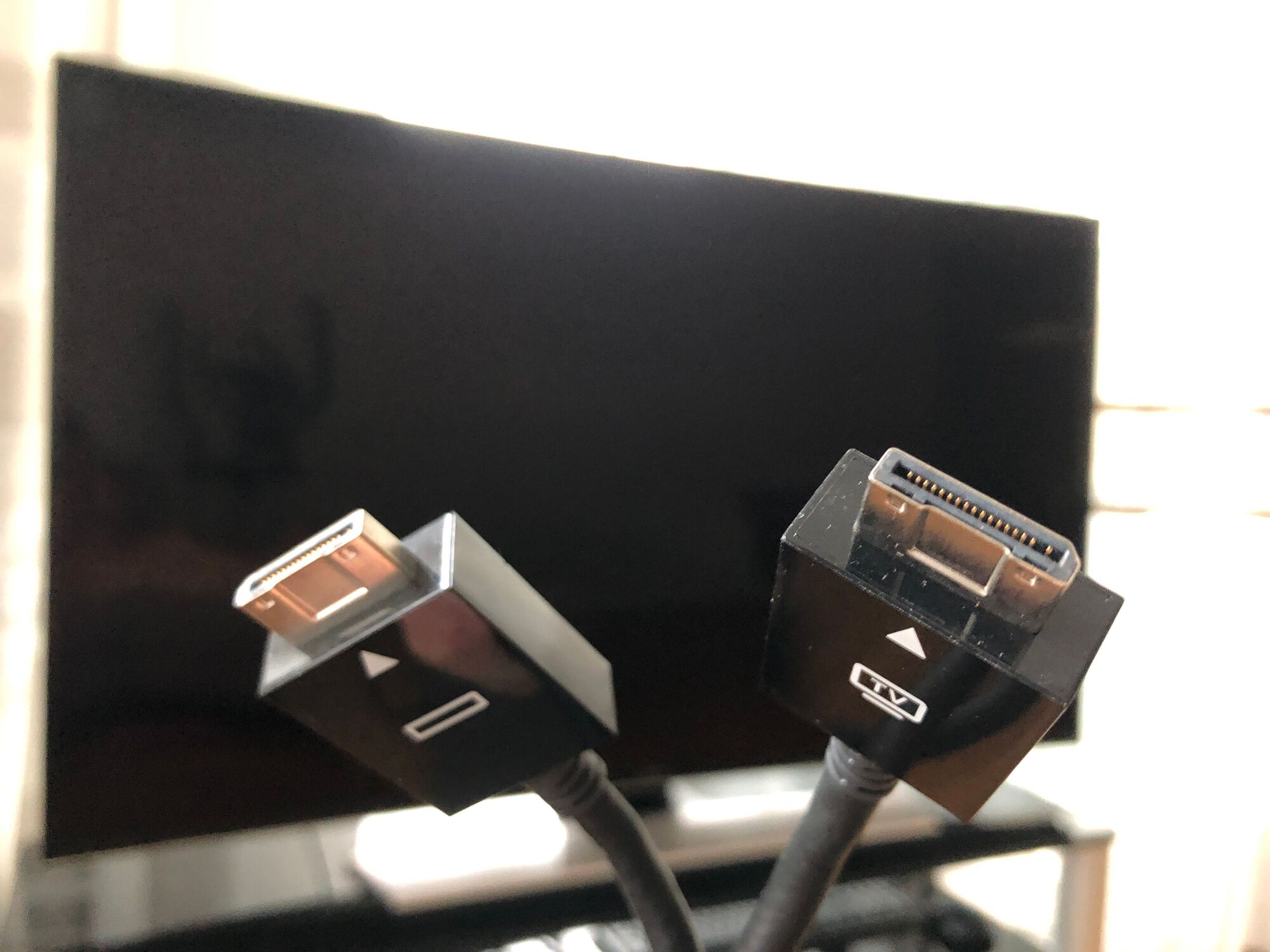

Gemacht: 1. Laut Samsung Support das Problem liegt an dem Kabel. Das wurde neu Original bestellt, ausprobiert, nicht geholfen.

Frage: Neues One connect Box (bn94-07687d) ist nicht mehr liferbar. Gibt es der Ersatz dafür? Oder habt ihr andere Ideen?

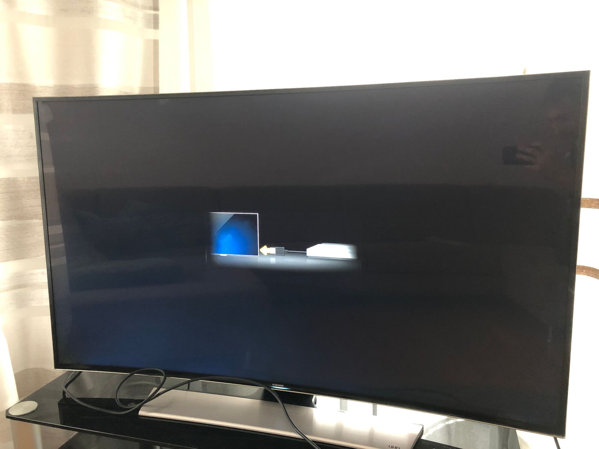

\@Nikodemus Auf dem Bildschirm steht, dass das OCB angeschloßen werden soll (IMG-1317.JPG), und das Bild sieht ganz normal aus. Sobald schließe ich das OCB wieder an, zeigt es wieder das selbe (IMG-1319.JPG) an.
L: @IhorPro- okay, jetzt habe ich verstanden was du meinst. Tja, es sieht wirklich so aus, als sei deine OCB hinüber. Vielleicht kannst du noch etwas passendes in der Bucht finden. Samsung hat dir gesagt, sie haben keine OCB mehr?
