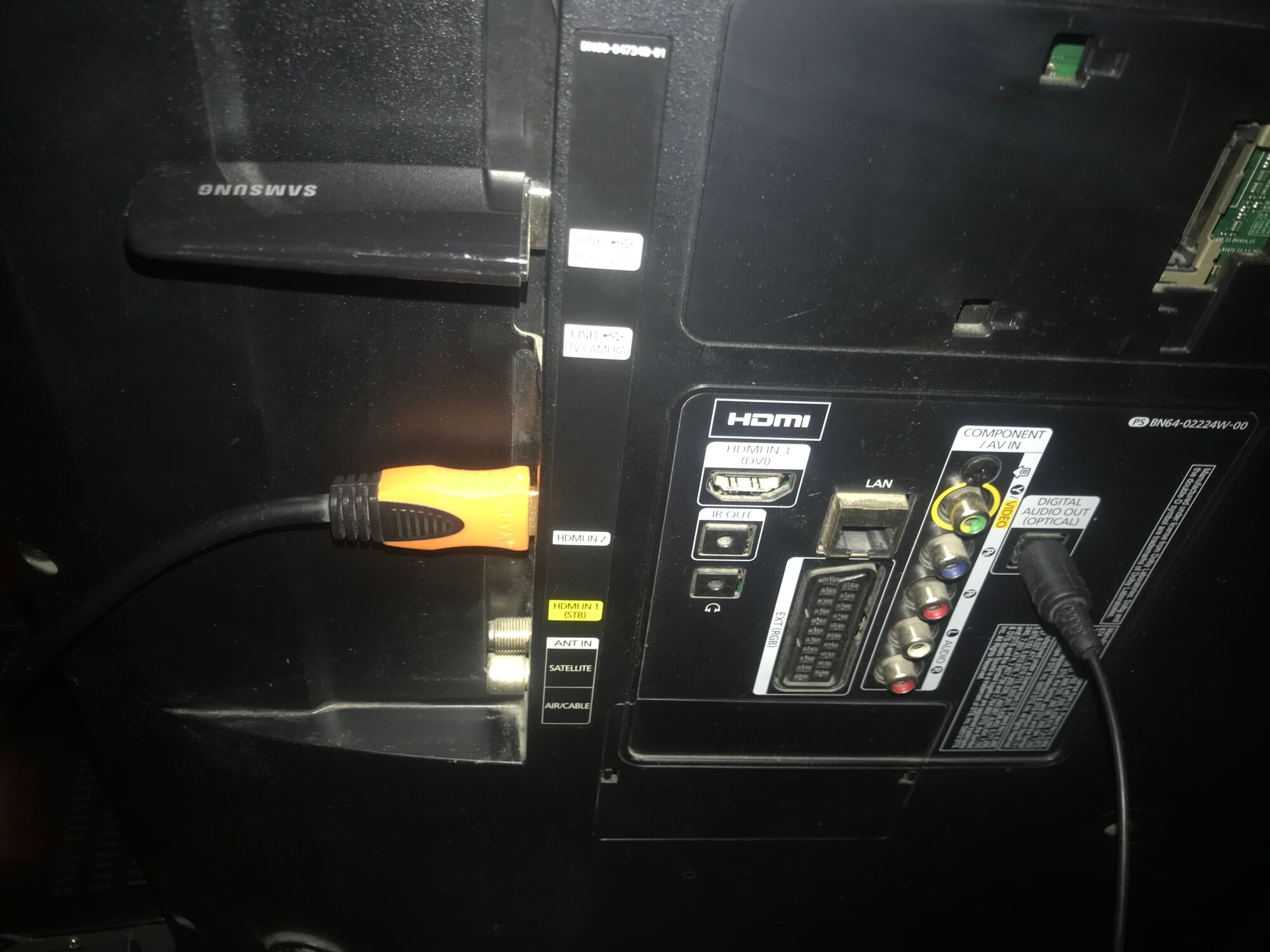

Am Fernseher steht nichts drauf, im Netz ist zu lesen das es bei Samsung Modelen immer HDMI IN 2 sein soll.
Habe inzwischen 2 HDMI Kabeln ausprobiert.
Am Teufel ist es bei HDMI Out angeschlossen.
lg
Also auf meinen Samsung-Fernsehern stand und steht bisher immer HDMI-ARC auf den HDMI Anschlüssen, sollte bei den alten Geräten aber der HDMI2 sein.
An meinen Soundbars steht auch ARC dabei, auch wenn es nur einen Out gibt (ist derselbe Anschluss).
Das HDMI-Kabel muss mit Ethernet sein, bzw. mindestens 1.4 zertifiziert, dann sollte es ARC können.
Gruß
Gehe ich auch leider von aus!
was mich irritiert hat, das er Anynet+ CEC installiert hat
lg
Du schreibst: Am Teufel ist es bei HDMI Out angeschlossen.
Sollte an der Soundbar doch an HDMI In angeschlossen werden.....
Habe es auch schon bei HDMI 1 drin gehabt, kein Ton!

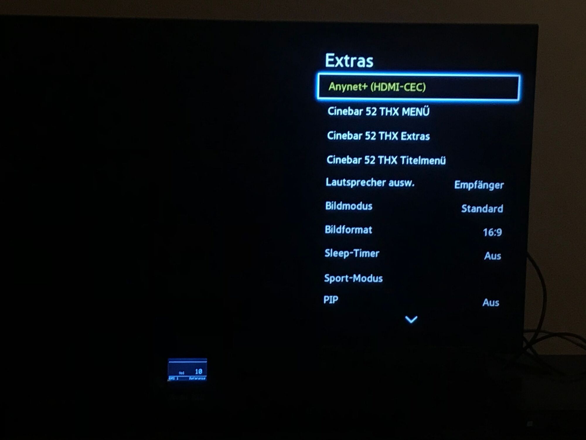

Hier mal ein Bild, das Anynet das Gerät erkennt:
Das mit anyet/cec scheint Alles richtig zu sein.
Die Frage bleibt arc oder nicht. Mich wundert es hier wirklich,
dass keine Beschriftung arc an einem HDMI ist.
