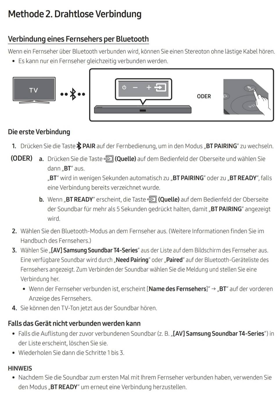

Hallo, wie ich oben schon erwähnt habe möchte ich meinen TV mit der Soundbar verbinden. Über Bluetooth funktioniert das überhaupt nicht. Meine ältere Soundbar "Samsung Airtrack" hat sich ins Nirwana verabschiedet. Also der TV findet über Bluetooth die Soundbar nicht. Ist der TV vielleicht zu alt?
Ich habe die Soundbar jetzt Digital angeschlossen über Toslink. Da scheint aber der Subwoofer nicht zu funktionieren.
Hat jemand einen Tipp für mich?

Wenn der TV Bluetooth hat, sollte es auch funktionieren. Hast du alles nach der Anleitung versucht zu verbinden?
Und auch über das optische Kabel sollte der Subwoofer normal funktionieren.
Der TV hat Bluetooth. Die letzte Anlage war ja auch mit dem TV so verbunden.
Leider kann ich die neue Soundbar/ Anlage nicht im TV registrieren. Das ist ja Voraussetzung für die Nutzung.
Und nein, der Subwoofer reagiert nicht. Man müsste mindestens Schwingungen spüren. Das ist nicht der Fall.
Die Soundbar lässt sich problemlos mit dem Handy verbinden. Der TV ebenfalls. Alles funktioniert soweit einwandfrei. Nur die Registrierung von Soundbar und Fernsehen funktioniert nicht.
