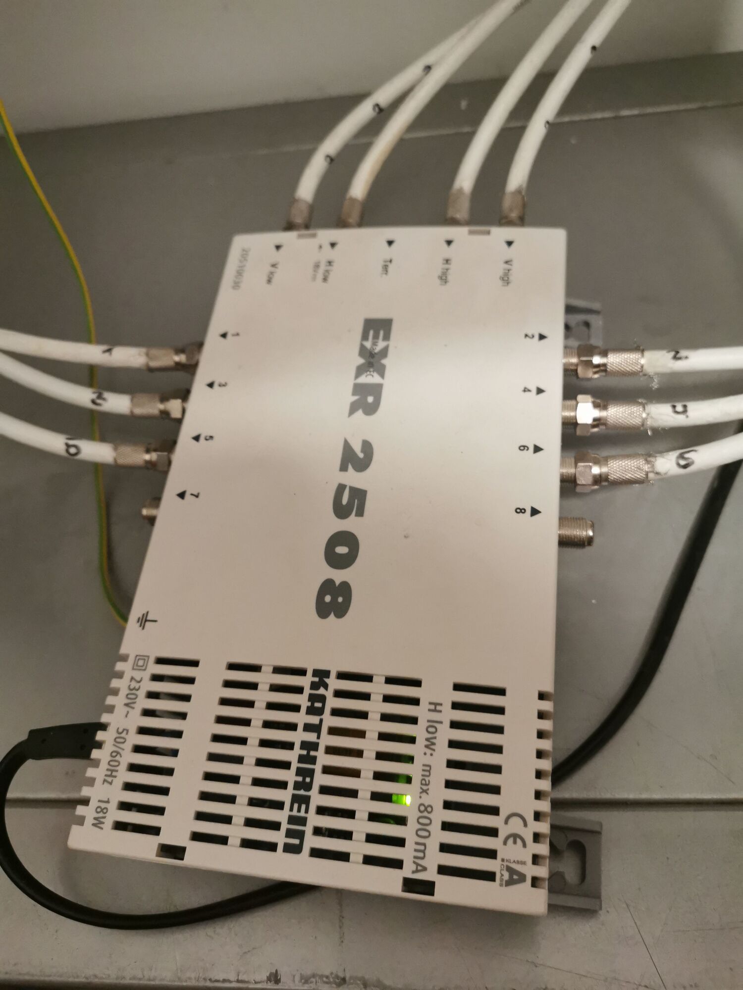

O.K. - Wenn der 'Neue' leichter ist, kannst Du es wie gesagt, auch umgekehrt machen. Also den Samsung am Platz des 'Alten' anschließen. Erscheint dort RTL nach Suchlauf, ist's klar die Signalzuleitung. Passiert nichts, sollte es am TV liegen.
Wir haben die Kabel umgesteckt, funktioniert leider nicht.
Im Wohnzimmer habe ich einen neuen Sendersuchlauf gemacht, weil TLC gefehlt hat. Jetzt haben wir unten TLC, aber kein Sixx mehr *1f648.png**1f614.png*
Hoffentlich habt Ihr an der 4-er Belegung - V-High, H-High, V-Low, H-Low - nichts verändert. Das sind die Eingänge vom LNB draußen und die müssen exakt in der Zuordnung stimmen, sonst werden nicht mehr alle Frequenzen empfangen. Die Ausgänge 1-8 können dagegen variabel belegt werden. - Habt Ihr die Eingänge vertauscht, bitte wieder richtig zuordnen. Meist sind die Zuleitungskabel entsprechend gekennzeichnet, VH, HH, VL, HL. Wenn nein, muss kurz ein Techniker ran.
Eine Frage kannst Du die SAT1 und Pro 7 empfangen? Wenn "Ja" dann hätte sich mein Tip erledigt
Wenn die 4-er-Belegung am Switch stimmt, muss auf allen 8 Ausgängen die gleiche Senderanzahl ankommen. Tut es das nicht, ist irgendetwas defekt. Unter Umständen auch der Switch (das fotografierte Gerät) selbst. Das kann aber nur ein Fachmann checken.
Ja, da sollte mal die SAT-Anlage bei Gelegenheit geprüft werden (LNB/Switch).
