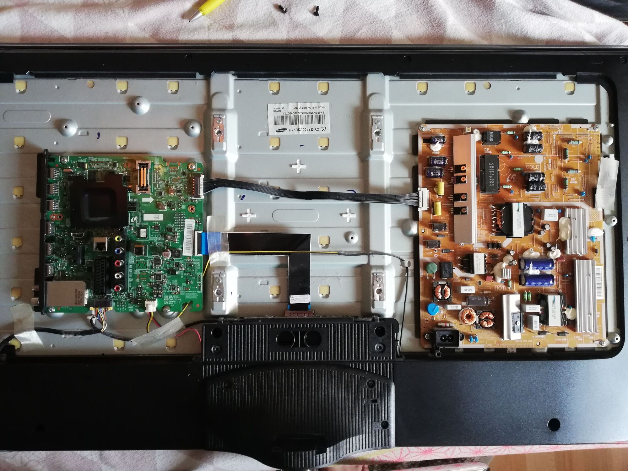

heute morgen ist nach dem Einschalten des TVs per Fernbedienung die Sicherung geflogen. Nach dem Weidereinsichern leuchtete jedoch die rote Standyby-Leuchte am TV nicht mehr und der TV ließ sich nicht mehr einschalten.
Der TV ist bereits über 6 Jahre alt. Deswegen bin ich mir nicht sicher, ob sich hier eine Reparatur lohnen würde.
So sieht es im Inneren aus:

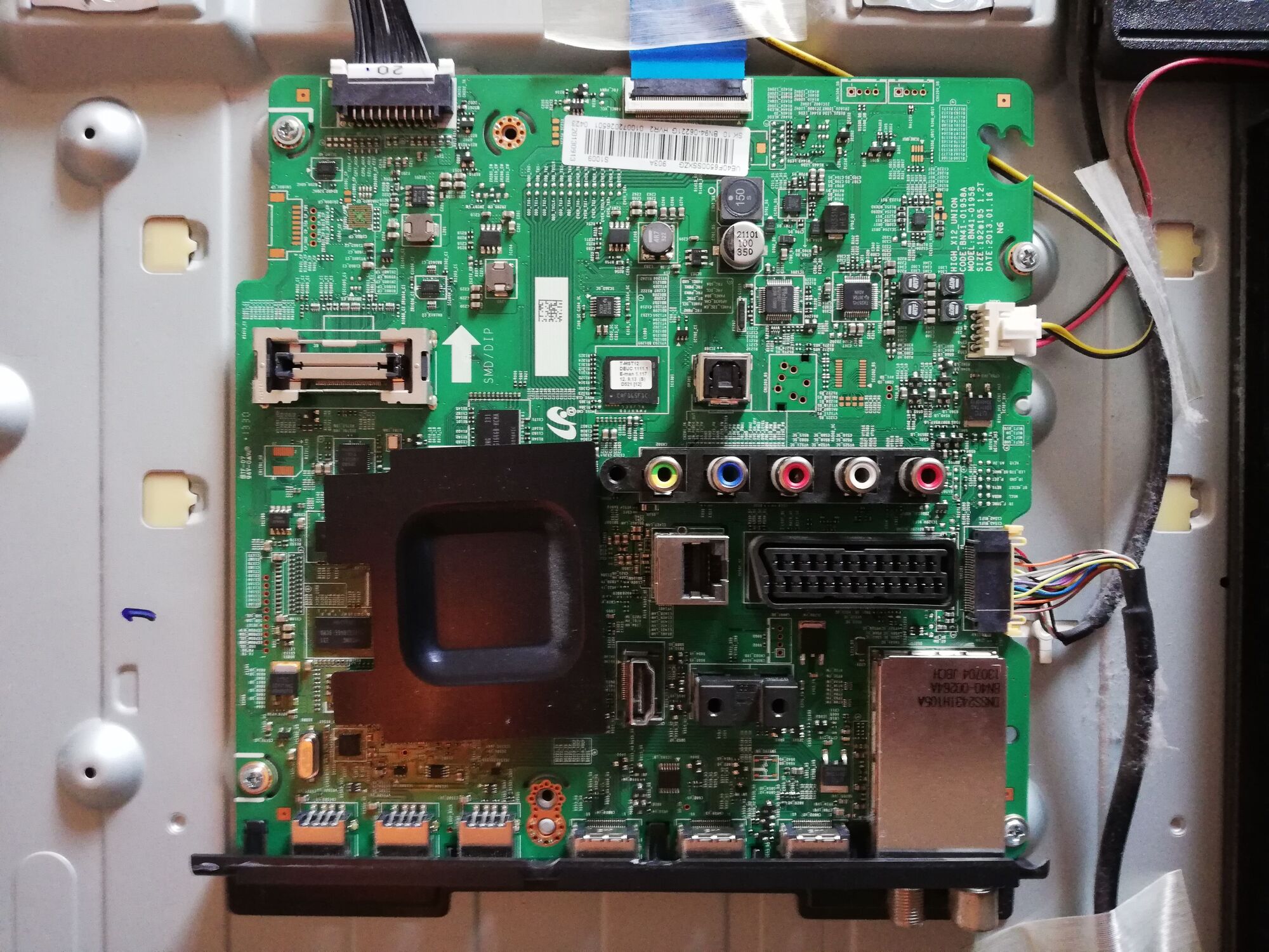

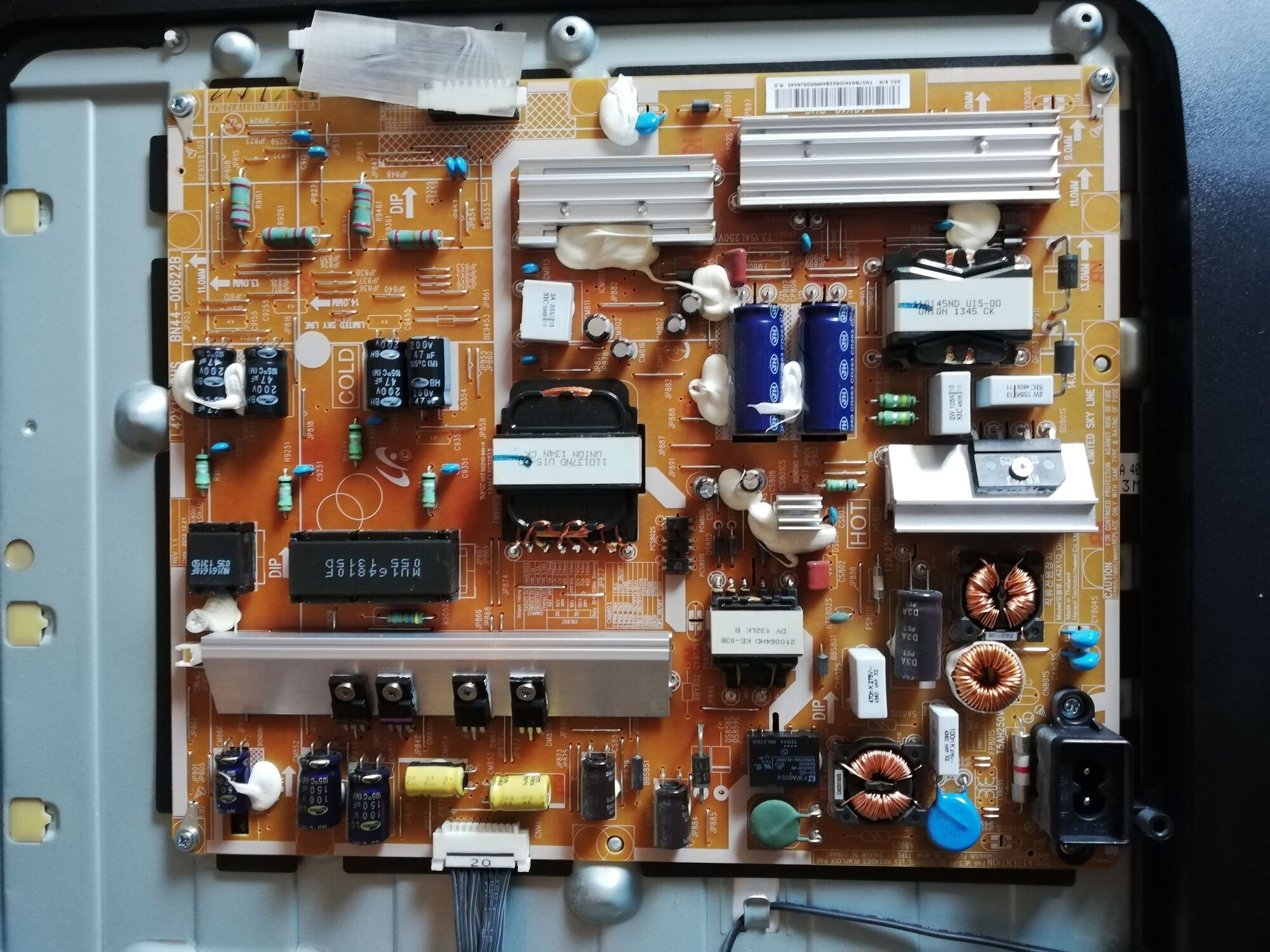

Könnt Ihr erkennen, welches Bauteil den Defekt ausgelöst hat? Ich bin auf diesem Gebiet leider ein völliger Laie.
Vielen Dank im Voraus für Eure Unterstützung!
Grüße,
Martin
Anhand deiner Bilder ist es sogut wie unmöglich zu sehen welches Bauteil Defekt ist,
da man nicht in die Teile hinein schauen kann.
Aber, da die Sicherung am Kasten rausgeflogen ist, lässt darauf schliessen, das der Fehler schon im Netzteil des Gerätes liegt.
Lass jemand ran, der sich damit auskennt, sonst kann es schnell gefährlich werden.
Auch nach dem Abschalten des Gerätes können noch sehr hohe Spannungen im Gerät anliegen.
Darum Vorsicht !
Ich schliesse mich Minyal1980 an... Wenn du aber Elektronikkenntnisse hast, dann
schau mal auf dem Board links neben dem Spannungsversorgungs Stecker, da ist die Sicherung für das Schaltnetzteil, die könnte durchgebrannt sein.
Die geht aber auch nicht ohne Grund defekt...
Einer der Elkos könnten "taub" sein... oder einer der Leistungstransistoren ...
