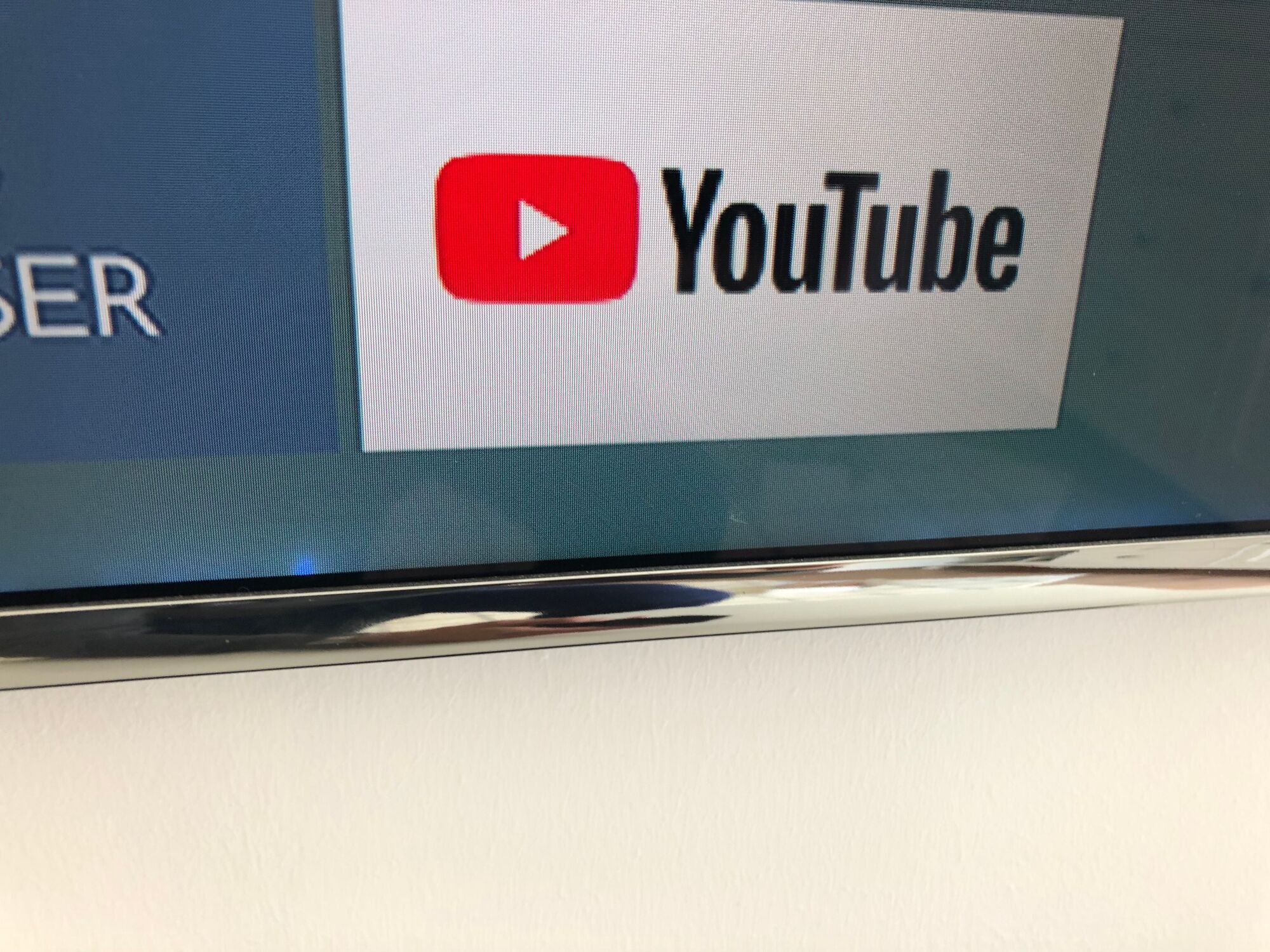

Samsung TV 65KS7090 zeigte blaue Punkte am unteren Rand
Nach 3 Jahren zeigt mein Samsung TV einen hellen blauen Punkt am unteren Rand. Alle Bildtests gemacht. Es erscheint nach einem kompletten Reset in den TV Menüs und auf jedem Eingang. Bei schwarz ist es nicht zu sehen. Am schlimmsten ist es bei vollen Fabflächen.
Was kann ich tun? Das Gerät war damals sehr teuer!

Der blaue Punkt. Rechts deutet sich schon die nächste Punktesammlung an.
L: @MarcTV
meine laienhafte Vermutung ist:
da schimmert die Led Hintergrundbeleuchtung durch bzw. lösen sich auf dem Display die verschiedenen Lagen der Displayfolien etwas ab durch z.B. Wärmeentwicklung?!
Ist aber auch nur ne absolute laienhafte Vermutung von mir.
Man selbst kann da m.M.n auch nichts gegen tun, da hilft nur ein Displaywechsel, der sich so wohl nicht mehr lohnen wird, da das Display mit das teuerste Teil am Tv ist.
Wird im Laufe der Zeit mutmasslich auch noch mehrere Stellen am Display betreffen, wo das durchschimmert.

Danke für den Tipp. Samsung ist kulant und übernimmt die Materialkosten. Ich übernehme die Anreise und Arbeitszeit was in meinem Fall bei 220 EUR liegt. Das ist zwar auch viel aber ein Kompromiss, der für mich ok ist. Das Gerät ist 2 Jahre und 10 Monate alt.

Wow. Das ging schnell. Waren gerade da und schon repariert. Danke!
