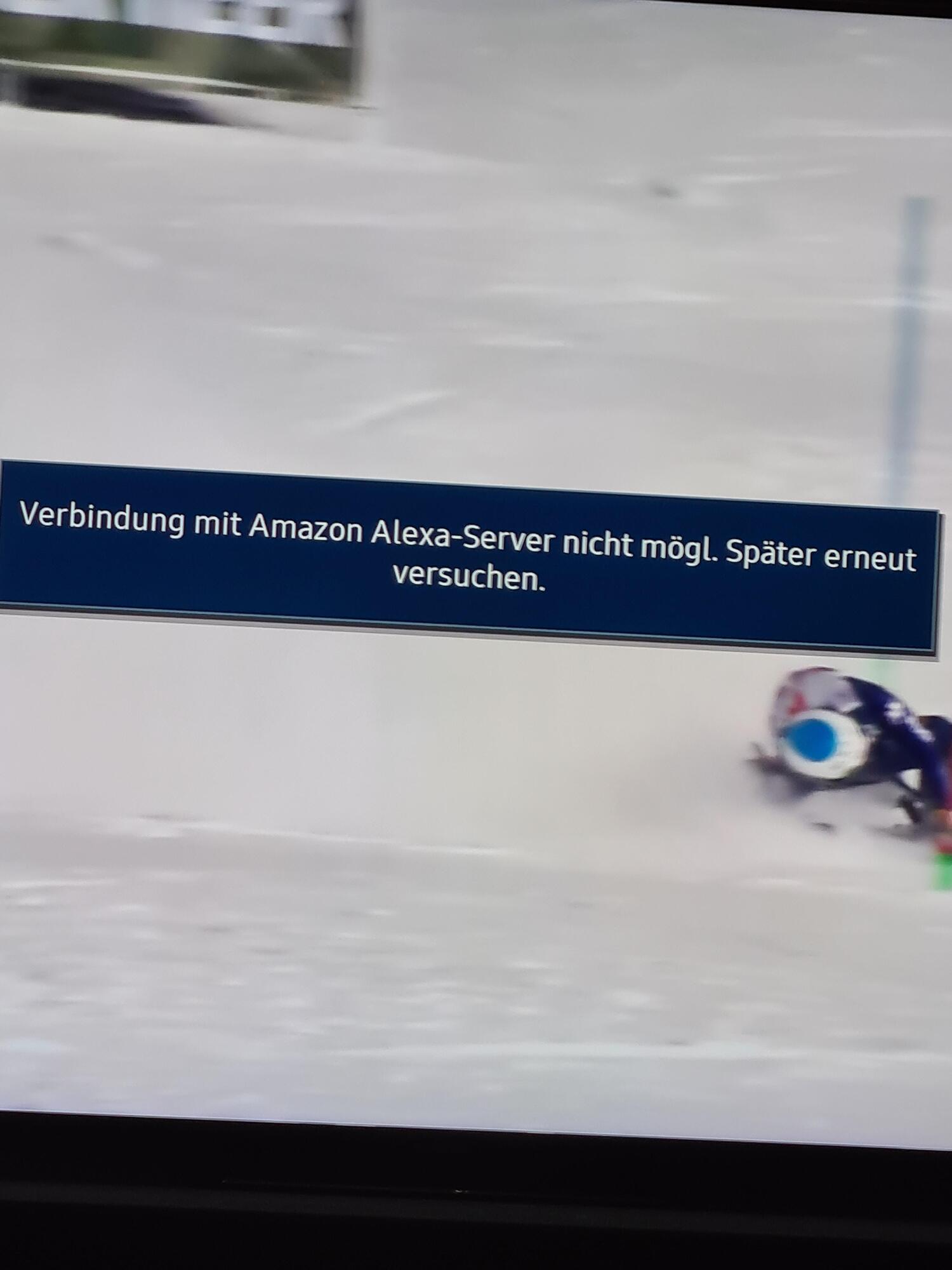

Hallo, seit einiger Zeit bricht die Verbindung zu Alexa ab.
Alexa antwortet kurz und dann geht plötzlich nichts mehr.
Danach kommt die Meldung, dass keine Verbindung zum Alexa - Server möglich ist. Weiß jemand eine Lösung für dieses Problem?

Ich habe jetzt den smartthings skill aktiviert, doch das hat mit meinem Problem leider nichts zu tun, siehe Ausgangsposting *1f61e.png* Leider bricht Alexa Sätze einfach ab mittendrinnen, die Verbindung funktioniert öfters nicht, dann kommt folgende Fehlermeldung, ich hänge das Foto vom Fernsehen mal dran. Ich bin echt verzweifelt mittlerweile, ich habe alles probiert, alles zurückgesetzt (Gerät in der Alexa App, netzwerk zurückgesetzt, TV zurückgesetzt), das nutzt alles nichts *1f61e.png*
Das gleiche Problem habe ich mit meinem Q80T (2020) auch, Skill ist installiert und bedienung des TV funktioniert auch, also lauter/leiser, Kanal etc. selbst eine Überwachungskamera im Alexa Netzwerk wird angezeigt. Wenn ich z.B. allerdings frage wie wird das Wetter oder was ist 56+76 wird der Satz angefangen bricht mittendrin ab und die Verbindung zum Alexa Server bricht wohl ab, ein paar sek später kommt der Ton wieder.
Alle anderen 5 hardwareseitigen Echos funktionieren ohne Problem.
Habe schon versucht Ports freizugeben, sogar ein anderes WLan versucht alles keine besserung gebracht.
L: @Redfinn Ich habe eine Mail an den Samsung Support geschrieben, mal schauen was die dazu sagen.
L: @Redfinn Ich habe sehr schnell eine Antwort von Samsung bekommen, siehe unten. D.h. das Problem ist bereits bekannt, und es wird daran gearbeitet:
Guten Tag Herr xxxxxx
vielen Dank für Ihre Nachricht zur Alexa-Sprachsteuerung – gerne informiere ich Sie.
Bitte beachten Sie, dass wir die genannten Fehler der integrierten Alexa-Sprachsteuerung schon an unseren TVs nachstellen konnten.
Unsere Entwicklungsabteilung arbeitet bereits an einer Lösung, um Ihnen diese schnellstmöglich zur Verfügung zu stellen. Ich bitte Sie um Verständnis und etwas Geduld.
