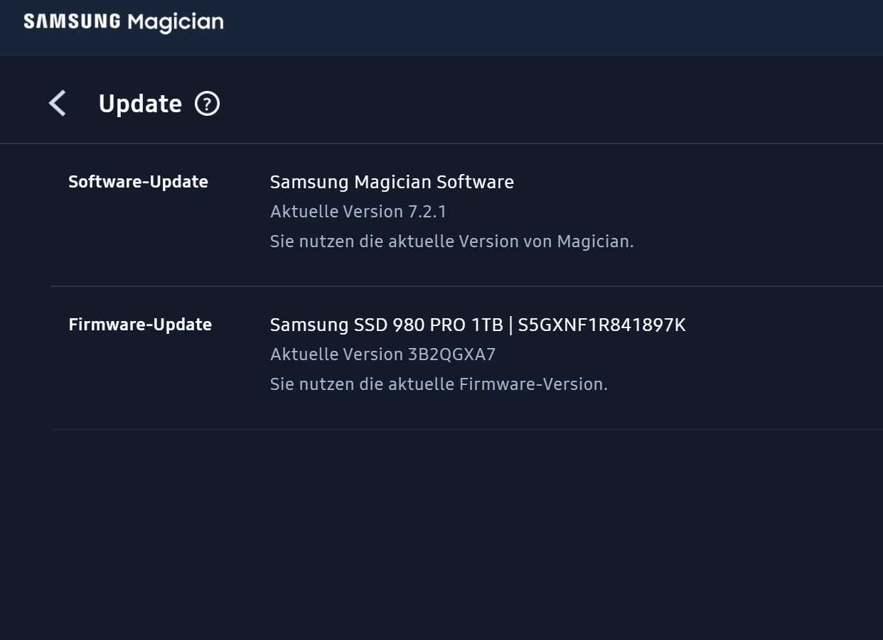

ich will die Firmware meiner Samsung SSD 980 PRO 1TB aktualisieren, aber in der Samsung Magician Software 7.2.1 wird mir nur die Firmware-Version 3B2QGXA7 angezeigt. Die aktuelle Version sollte doch 5B2QGXA7 sein? Anbei ein Screenshot. Warum kann ich kein Update durchführen?
Screenshot Samsung Magician

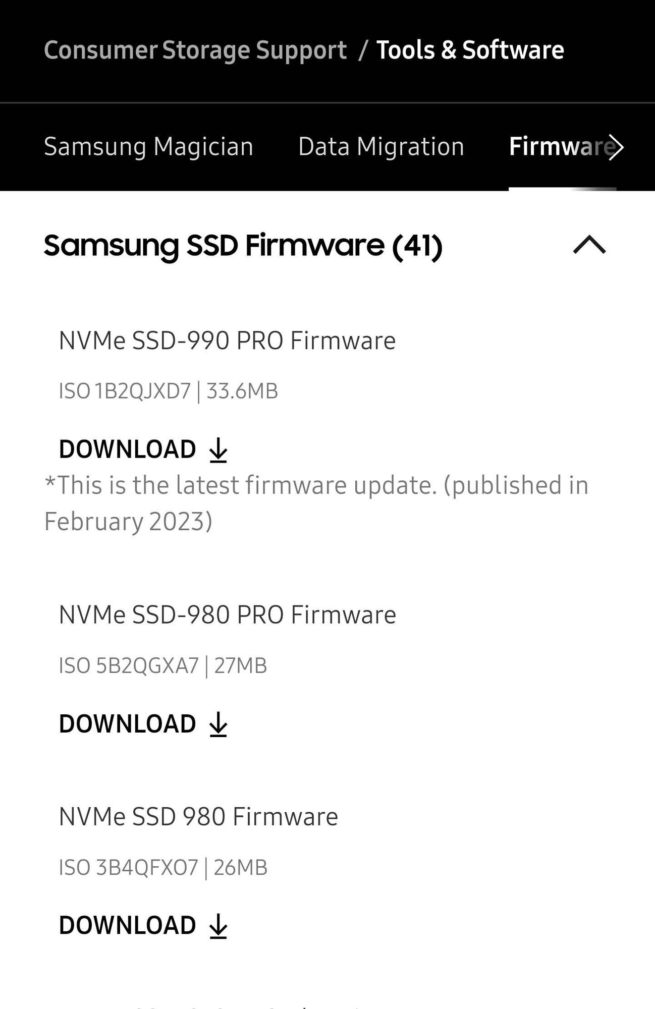

Eigentlich sollte das neueste FW Update über die Magician Software aktualisiert werden können. Probleme könnte es geben, wenn Du zu den Betroffenen gehörst, deren 980 Pro bereits im Lesemodus ist.
https://www.heise.de/news/Samsung-SSD-980-Pro-Wichtiges-Firmware-Update-behebt-Defektursache-7477812....
Alternativ könntest Du hier das aktuelle FW Update inklusive einer Anleitung dazu hier downloaden.
Samsung Magician & SSD Tools & Software Update | Samsung Semiconductor Global
Dort findest Du im Bereich Firmware das aktuelle FW File.
Vielen Dank für die Antwort. Zum Glück ist die SSD noch nicht im Lesemodus und funktioniert weiterhin ohne Probleme.
Es hat sich herausgestellt, das es ein Problem mit meiner Firewall war. Die Magician Software hatte anscheinend keine richtige Verbindung zum Internet. Die Software hat aber keine Fehlermeldung oder dergleichen angezeigt, weshalb ich erst später darauf gestoßen bin.
Ich war nun in der Lage das Firmware-Update mit der Magician Software aufzuspielen. Das ging nun problemlos.
