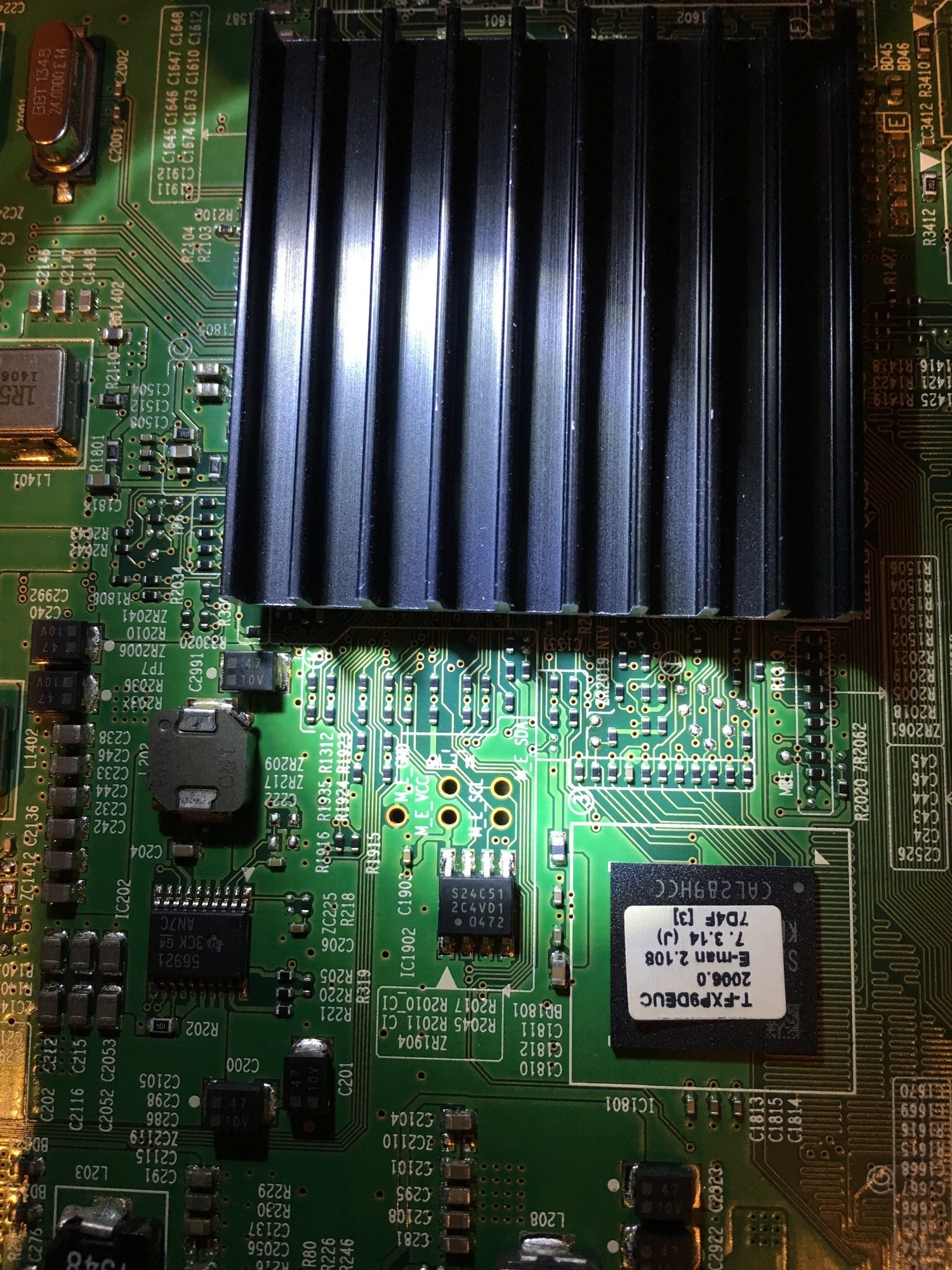

Hallo zusammen. Mein Samsung Tv schaltet sich alle 5 Sekunden ein und aus. Ich möchte nun ein eeprom Reset machen. Weiss jemand welche zwei Anschlüsse verbunden werden müssen? Vielen Dank

Ich habe das Netzteil gewechselt. Es funktioniert wieder alles wie es soll*:winking-face:
Hallo L: @Ambruoso,
ich rate dir dringend davon ab, deinen Fernseher selbst zu öffnen und daran herumzubasteln. Dadurch erlischt nämlich nicht nur die Garantie; es kann auch zu einem fehlerhaften Gerät führen!
Hast du schon einen Stromreset ausprobiert? Den führst du folgendermaßen durch:
  • Trenne deinen TV vom Strom und entferne alle angeschlossenen Kabel und Geräte.
  • Halte auf der Fernbedienung den "Power-Knopf" für ca. 15 Sekunden gedrückt, um das Gerät vom Reststrom zu befreien.
  • Warte zur Sicherheit weitere 15 Minuten, damit sich alle Zwischenspeicher geleert haben.
  • Schließ den TV zunächst nur an den Strom an, um ihn zu testen.
  • Wenn es geht, dann schließe nach und nach alle anderen Geräte an und beobachte das Verhalten.
Hallo AuraK
Danke für deine Antwort. Ja, ich habe schon wirklich alles ausprobiert.
Habe den Gerätereset nun durchgeführt. Leider ohne Erfolg. Der TV ist 5 Jahre alt und hat daher keine Garantie mehr.
Ich habe jetzt ein neues Netzteil bestellt.
Hallo. Der TV war jetzt einige Tage vom Strom weg und funktioniert plötzlich wieder. Die Frage ist nur wie lange. Hat jemand eine Idee was das sein könnte?
Hallo L: @Ambruoso,
klappt immernoch alles so, wie es soll? Womöglich hatte dein TV auch einfach einen Schluckauf. *:thinking-face:
Hallo JunoK
