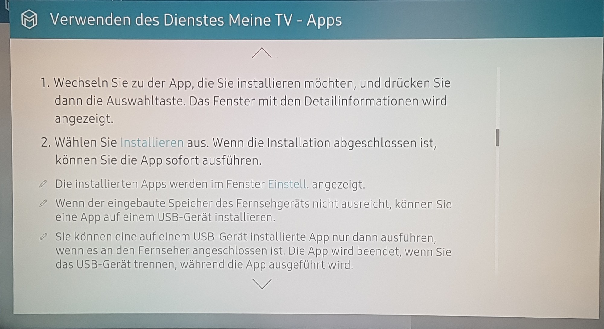

Gemäß der Bedienungsanleitung (Papier u. die Anleitung im TV) kann man Apps auf ein "USB-Gerät" speichern, wenn der Speicherplatz auf dem TV nicht ausreicht.
"Screenshot"
Also, USB-Stick 64 GB (3.0) angeschlossen und wird auch erkannt.
Ich finde jedoch keine Möglichkeit die Apps nach dem Herunterladen auf den Stick zu verschieben.
Auch eine Direkt-Installation auf den Stick ist nicht vorhanden resp. auswählbar.
Wer kann helfen ?!

ich kann mit Infos helfen - aber ich glaube, sie werden dir nicht gefallen. :robotsad: Ich habe bei unseren TV-Experten nachgehorcht und sie haben mir erklärt, dass die Funktion in Deutschland nicht verfügbar ist.

Ich habe aus dem Grund, dass mir bei den Apps jedes Mal (auch nach komplettes Zurücksetzen auf den Werkszustand) angezeigt wird, dass ein 120MB-Update nicht erfolgen kann (da nur 90MB frei sind), einen entsprechend leistungsfähigen USB-Stick zum Speichern externer Apps angeschafft. Das Problem mit dem zu geringen Speicherplatz muss aber von einer vorinstallierten App herrühren, da nach dem Reset keinerlei Apps mehr installiert sind (vorher war es auch nur Zattoo).
Nun wird bei der Neuinstallation von Zattoo (oder auch testweise waipu) nicht nach dem Zielort der Installation gefragt. Es stecken sowohl ein 64GB exFAT (auf NTFS formatiert)-Stick als auch ein 8GB FAT32-Stick im TV. Videos sind von beiden Sticks aus abspielbar, das heißt der TV erkennt die Sticks also grundsätzlich schon.
Als i-Tüpfelchen fragt mich der TV dann nach Öffnen des App-Menüs und der Meldung des nicht installierbaren Updates (kann leider nicht sehen, welche App das verursacht), welche App ich von wo aus löschen möchte - vom TV aus ist alles ausgegraut (da vorinstalliert), aber er fragt mich auch nach den USB-Sticks. Das ist schon paradox, wenn er mich vorher aber nicht fragt, ob ich Apps darauf installieren möchte.
Ein heutiger Termin mit dem Remote-Service hat da keine Abhilfe geschafft, da beim Vorführeffekt nach nochmaligen Zurücksetzen des Smart Hubs die Update-Meldung erst einmal nicht wieder aufgetaucht ist. Das Problem, dass beim Installieren der o.g. Apps aber weiterhin nicht nach dem Speicherort gefragt wird, hat sich allerdings nicht gelöst.
Kann ich von mir installierte Apps denn wenigstens nachträglich verschieben? Ich finde nichts dergleichen. Wenn der TV schon vorher nicht fragt...
