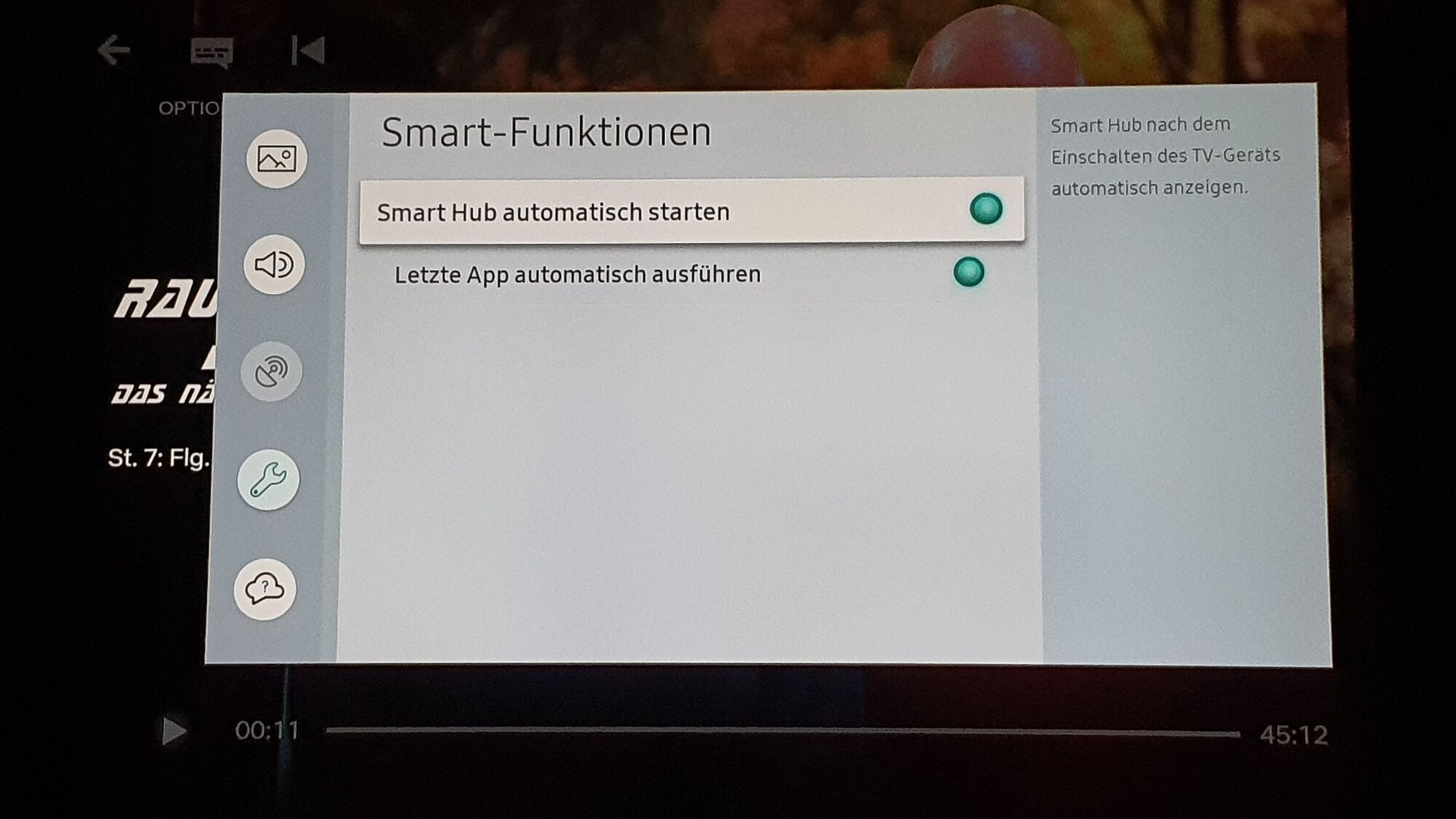

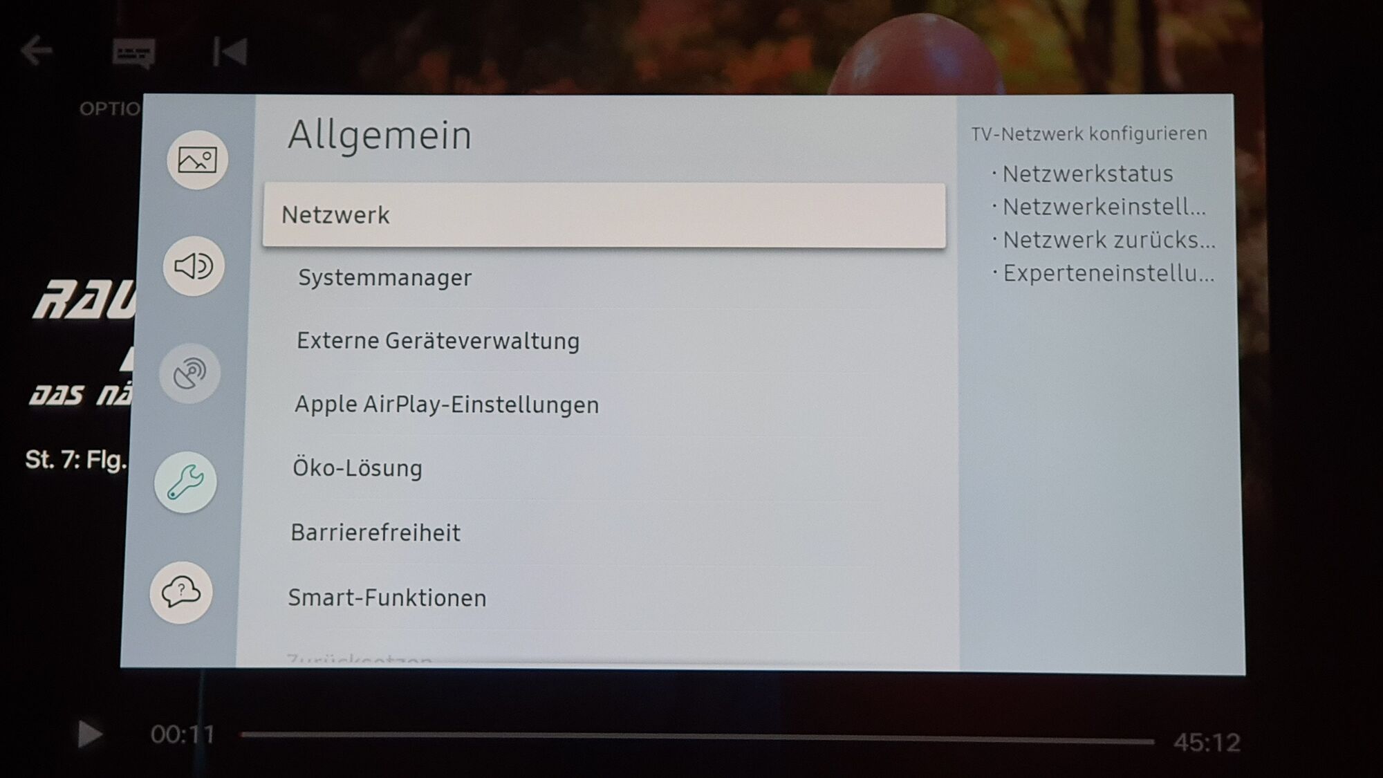

Also die Funktion finde ich jetzt in den Einstellungen nicht ich finde lediglich die Einstellungen unter allgemein Smart Funktionen das dort die Apps beim Neustart wieder gestartet werden.
