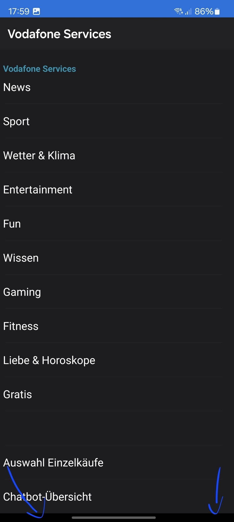

Hallo, wie auf dem Bild zu sehen ist, kriege den unteren schwarzen Balken nicht weg. Somit werden die Apps nicht in Vollbild angezeigt

Die Möglichkeit diesen Balken auszublenden hat Samsung offenbar entfernt.
Bleibt nur die Hoffnung, dass sie es optional über ein Modul der Good Lock App wieder anbieten.
Das ist doch ein Aprilscherz von Samsung. Mir kommt es vor ob ich ein S10 habe. Vorallem sind die Farben auch blasser geworden
Ich fürchte leider nicht. Und ich kenne auch die Intension dahinter nicht, diese Option zu entfernen.
Das mit den Farben ist was anderes. Könnte eventuell am neuen Glas liegen, was verbaut wurde (kam in einem anderen Beitrag hier schon mal zur Sprache das Thema)
Hast Du Samsung Pay/Wallet installiert? Wenn ja, könnte es der Schnellzugriff Balken dazu sein.
Das habe ich zumindest schon probiert. Damit wird der Balken nur dünner bzw. der von Wallet geht nur einfach weg.
Ich hab die Vermutung dass das an dem "Cycle Search" liegt, dass Samsung die Möglichkeit entfernt hat den Balken auszublenden, da die Funktion über das gedrückt halten der Home-Taste oder den Balken aktivierr wird..
Ich hoffe mal dass sie da noch nachbessern und das auch per Geste möglich wird
Der Balken stört nicht nicht nur das die Apps nicht in Vollbild angezeigt werden ist für mich ein Grund das s24 plus nicht zu nutzen

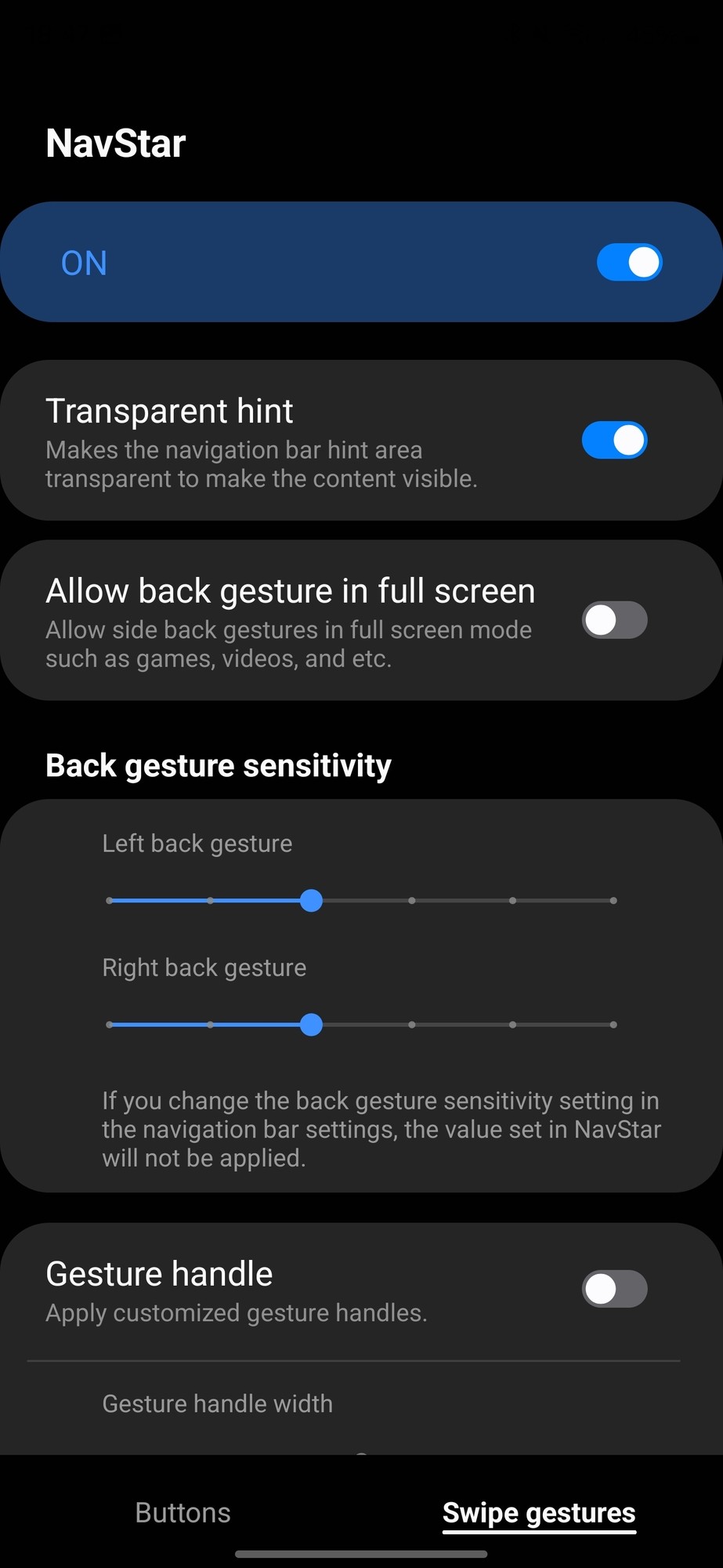

Dafür hab ich ne Lösung gefunden: Good Lock + NavStar, dort die Option Transparent Hint aktivieren. Die Leiste ist noch da, aber die App dann Vollbild:

Der Name der Funktion ist son bisschen irreführend. Der Balken wird selbst ja nie transparent sondern ist immer sichtbar. Mit NavStar werden aber zumindest die Apps in Vollbild angezeigt und der Balken einfach über die App geklatscht *m:1f602.png*
