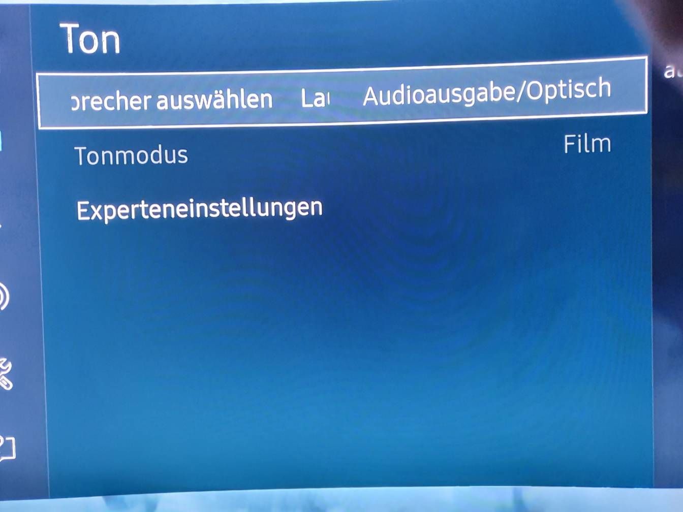

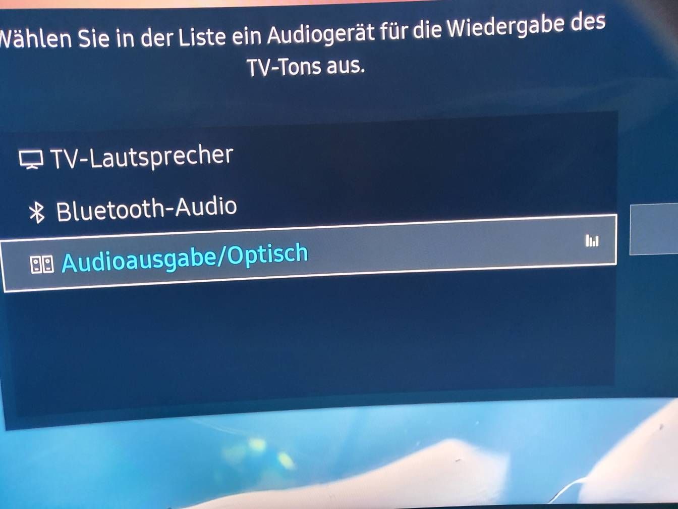

Dafür habe ich jetzt ein neues Problem. Auch meine Sonos Anlage läuft über WLAN, optischer Anschluss mit Splitter, da ich auch noch einen Kopfhörer benötige. Das kann mein ach so super Samsung nicht managen. er hat nur einen optischen Eingang/Ausgang. Der Ton ist jetzt nur noch über meine Handyapp steuerbar, obwohl ich den Anschluss für die Fernbedienung von Samsung konfiguriert habe. Und wenn ich den Ton auf Optisch (Sondbar) stelle, plärrt der TV Lautsprecher mit. Die Schalterei ist wirklich ätzend. Ich habe übrigens den Samsung GQ90 R 75 Zoll. Von Samsung würde ich nicht wieder kaufen. Der Kundendienst bestätigte mir auch, dass die GigaBox von Vodafone/Kabel nicht 100%tig mit dem TV kompatibel ist.

Sorry, dann hast Du den Eingangspost nicht richtig rübergebracht. Da stand nichts von einer VF Giga Box als Empfänger. Und ja, diese Box ist mit der Samsung Fernbedienung nicht gut steuerbar. - Wenn Du im TV Menü Ton unter Lautsprecher auswählen Audioausgabe Optisch fixierst, ist der TV-Lautsprecher aus. Dann läuft nur die Soundbar.
Hi Chris. Meine erste Anfrage bezog sich auch nur auf TV und WLAN. Da hatte die die GigaBox schon rausgenommen, um zu probieren, ob der TV auch allein Sender findet.
Ich dachte wie Du, habe nur Optisch fixiert. Dann habe ich nur die TV Lautsprecher fixiert, wie Du so sagst, und meine Sonos Playbar macht auch mit. Sicherlich ist das irgendwie ein Bedienfehler von mir, aber ich finde die Lösung weder im Netz noch in der Gebrauchsanweisung.
Ich frage mich überhaupt, wie Menschen, die sich mit der Technik und den Zusammenhängen der technischen Schaltungen nicht auskennen, mit SMARTen Geräten umgehen können. Entweder ab in die Kiste oder jede Dienstleistung teuer bezahlen. Es war längst nicht alles klar verständlich beschrieben und wenn, klappte nicht alles. Aber ich will es hinkriegen *1f642.png*
Mit der Einstellung ist der TV Ton definitiv aus! - Zum Kopfhörer - keine BT-Verbindung möglich?
