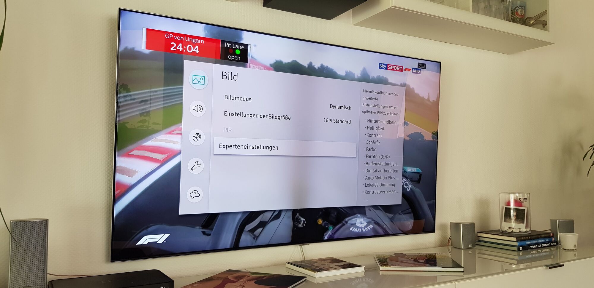

Seit kurzem ein Streifen in der Mitte vom Bild.
Was ist das? Wie bekommt man den weg?
