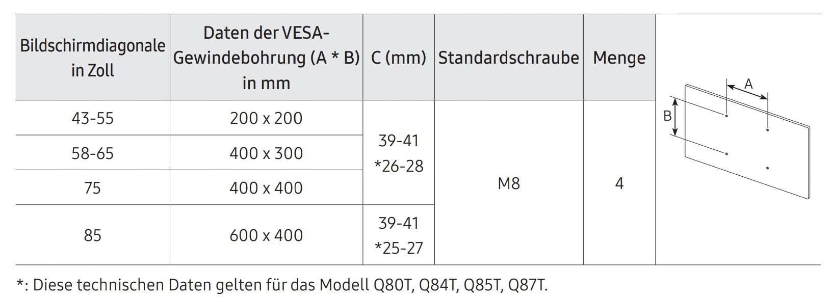

Hallo liebe Samsungfreunde, ich suche verzweifelt die Schraubengröße für die Rückseite des TV, damit dort Kindersicherrungsgurte befestigt werden können.Diverse Gurtsätze bereits retouniert,weil keine Schrauben passen.Kann jemand einen Tipp geben?
VG Marco
Vielleicht Samsung fragen .Übrigens: Wie hast du die Schrift so gemacht?
L: @Marcotomate
Im User Manual des TVs steht dazu folgendes:
Im Handbuch steht nix und Support hat soeben geantwortet : M8 x ca.42mm
Der Post wurde ursprünglich über die Hompage, nicht über diese App getätigt.Denke die Schriftart hängt damit zusammen ;)
Wie ich oben gepostet hab ;) ...
vier M8 Schrauben mit 39-41 mm.
Und das steht auch nie im Handbuch, sondern eben im User Manual.
Da findest du auch generell alle Montagehinweise usw.
