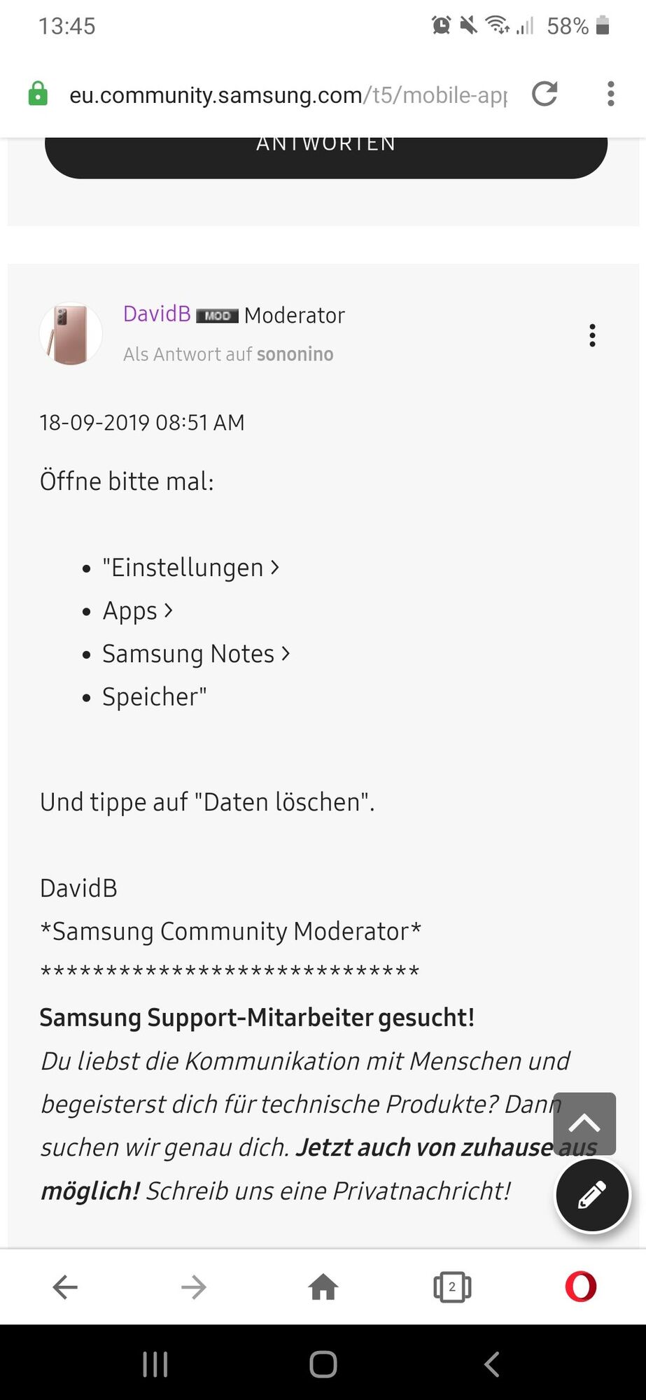

Öffne bitte mal:
  • "Einstellungen >
  • Apps >
  • Samsung Notes >
  • Speicher"
Und tippe auf "Daten löschen".
EDIT 30.09.2020: Bitte achtet darauf, dass es hierbei zu einem Verlust eurer Notizen kommt. Bitte sichert diese im Vorfeld dementsprechend, wenn möglich.

Danke, das hat geholfen. Die Fehlermeldung ist dadurch definitiv weg. Mit meinen ca. 30 andere Notizen, die ich nicht mehr wiederherstellen kann.
Danke für denn Sinnfreien Tipp... bevor ihr sowas als "Lösung" anbietet, solltet ihr vielleicht erwähnen, dass alle Daten dadurch verloren gehen... und ein backup vielleicht Sinnvoll sein kann...

Vielleicht hätte man das in den ersten Beitrag dazu editieren sollen. Ich habe nach einer Lösung gesucht und den Tipp befolgt. Alle Notizen weg. Leider erst danach runter gescrollt, denn wenn ein Moderator so einen Tipp gibt, denke ich ja nicht, dass einfach so alles gelöscht wird, sondern dass ich das problemlos ausprobieren kann *1f621.png*
