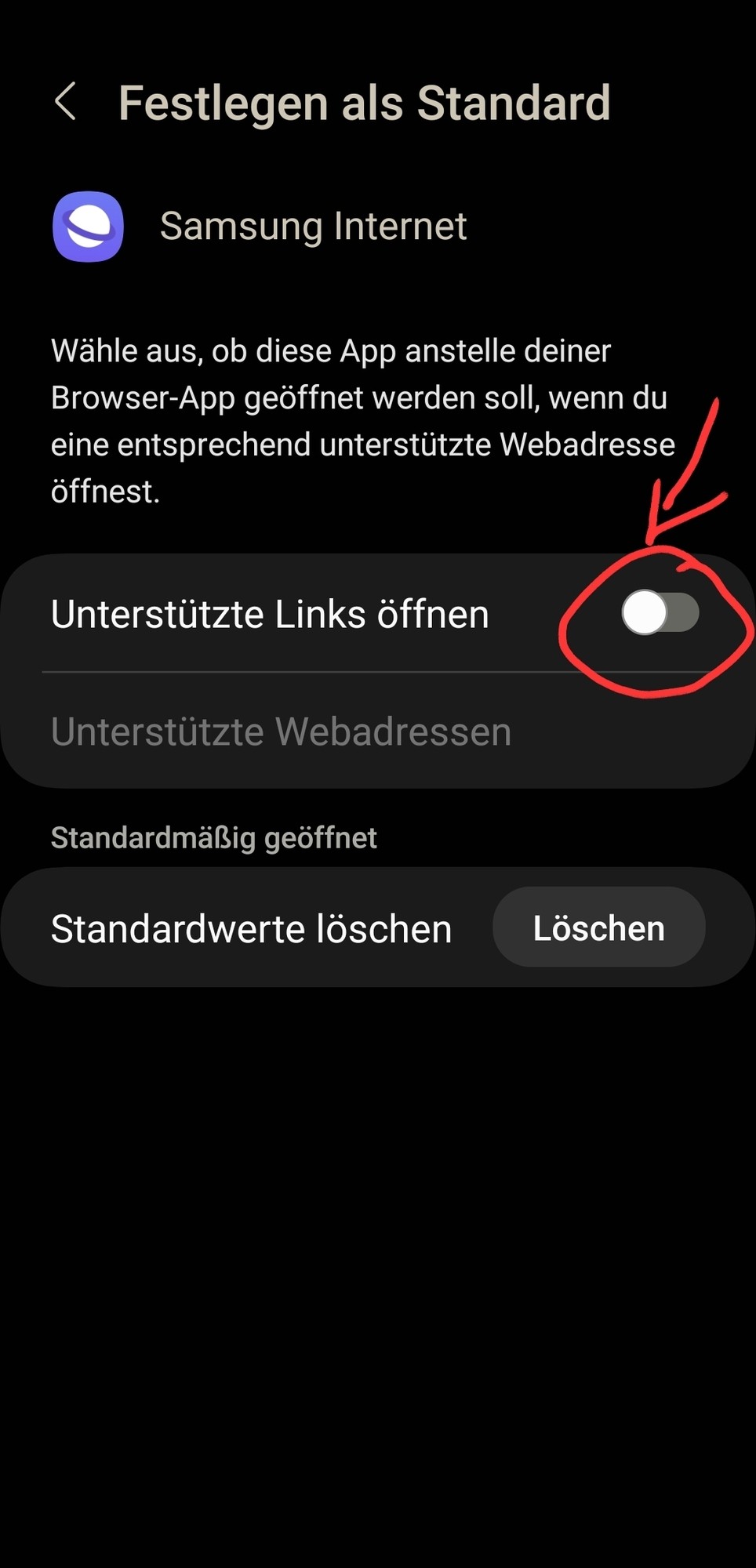

Unter Apps, ganz oben Standard Apps, etwas nach unten, Links öffnen, unter installierte Apps Samsung Internet auswählen und den Schalter auf aus. Schon probiert?
