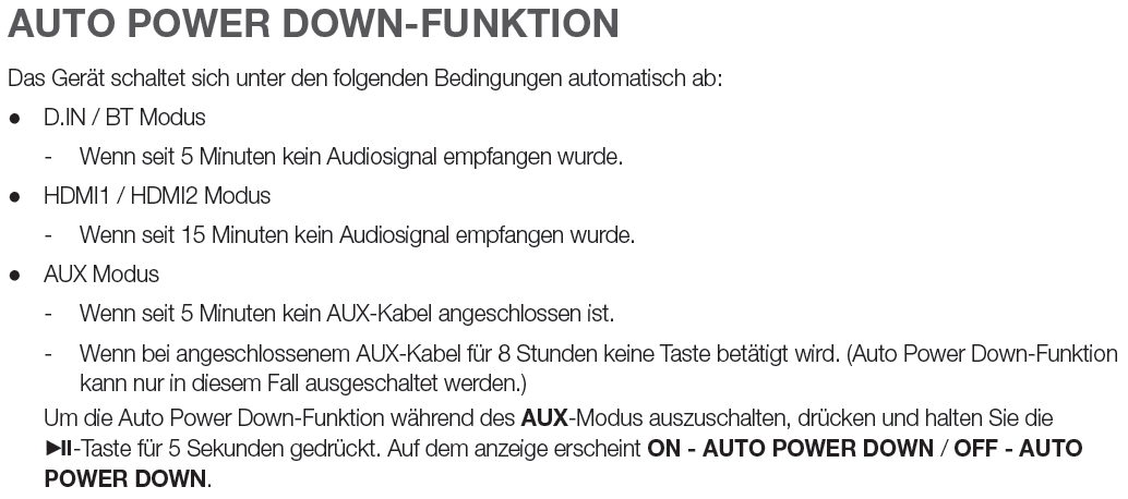

die Funktion, von der wir hier reden, ist die "Auto Power Down-Funktion".
Im Benutzerhandbuch findend sich dazu folgende Hinweise:
Ich habe mich da nochmal bei unseren Experten schlau gemacht:
Da ARC den Modus D.IN nutzt, schaltet der TV die Soundbar also automatisch nach 5 Minuten aus, wenn kein Signal mehr kommt. Das kann auch so nicht deaktiviert werden.
Ihr habt also folgende zwei Möglichkeiten:
  1. Ihr wechselt die Quelle auf HDMI1 oder HDMI2. Dann habt ihr 15 Minuten statt 5 Minuten Zeit, bis die Soundbar aus geht.
  2. Wenn die Soundbar bei HDMI ein Signal bekommt, geht diese wieder an. Bei einem Samsung TV kann man angeeben, dass das Tonsignal wieder über ARC ausgegeben werden soll und somit die Soundbar wieder angeht. Wie das allerdings bei Drittanbieter TVs (also z.B. bei LG) ist, kann ich nicht sagen. Da müsstet ihr das einmal austesten, oder euch an euren TV Hersteller wenden, ob es so eine Einstellungsmöglichkeit gibt.
