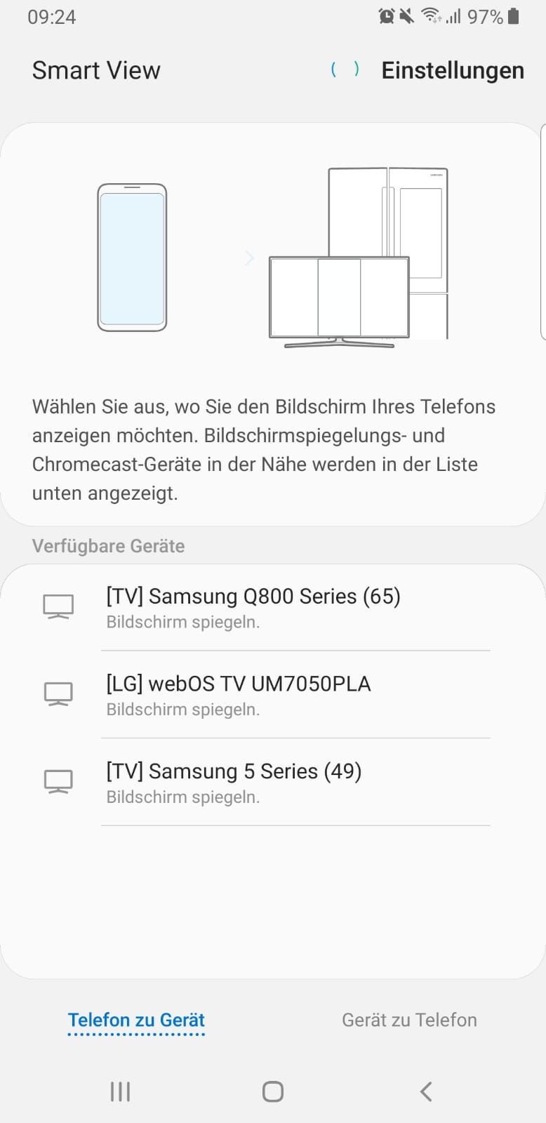

ich versuche mein Note8 (Smart View / Smart Things) mit dem Q800T zu verbinden und Bildschirm zu spiegeln.
Mit meinen alten TV UE55KS8090TXZG und Note8 Smart View APP problemlos möglich.

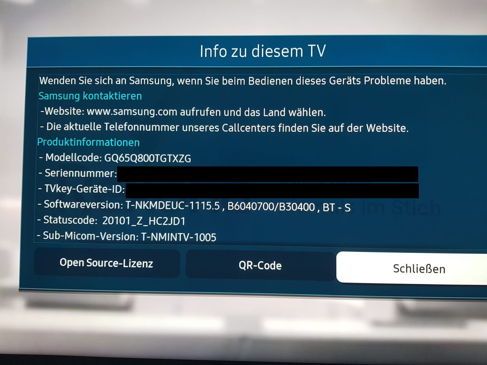

Mit meinen neuen TV GQ65Q800TGTXZG und Note8 Smart Things APP und Smart View APP bis jetzt leider nicht möglich.
ZUM PROBLEM:
Wenn der TV Q800T eingeschaltet ist und ich über Handy Note8 Smart View APP diesen TV suche,
bleibt die Suche erfolglos, TV-Gerät wird nicht gefunden. Der TV wird mit der Smart Things APP gefunden und auch hinzugefügt, nur leider fehlt die Option der Bildschirm Spiegelung.

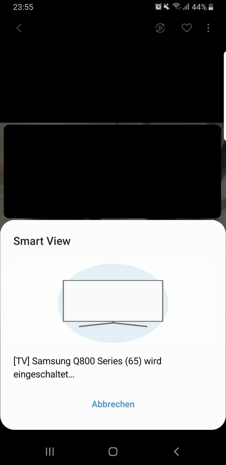

NUN WIRD ES LUSTIG, wenn der TV Q800T ausgeschaltet ist, dann findet Handy Note8 Smart View APP diesen TV,
es ist aber nicht möglich diesen einzuschalten über die Handy Note8 Smart View APP, es kommt nur zur Fehlermeldung. (... Verbindung ... fehlgeschlagen. Versuchen Sie es erneut.)
Wenn ich über die Fernbedienung den TV einschalte, währenddessen er versucht den TV an der Handy APP einzuschalten, bleibt es dieselbe Fehlermeldung, hier verschwindet der TV wieder aus der Smart View Geräteliste, da der TV eingeschaltet ist.

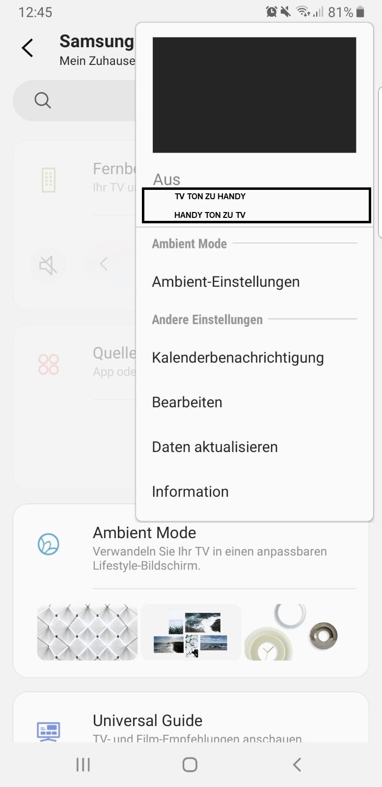

Selbe ist natürlich auch bei der Handy Note8 Smart Things APP, nur da kann ich TON zu Handy und Handy TON zu TV senden als Option. Hier auch wieder, wenn der TV AUS ist, kann Handy Note8 Smart Things APP diese Bildspiegelung als Option anzeigen, aber beim Auswählen kommt nach einer gewissen Zeit wieder die Fehlermeldung. Wenn ich über die Fernbedienung den TV einschalte, währenddessen er versucht den TV an der Handy APP einzuschalten, bleibt es dieselbe Fehlermeldung, hier verschwindet die Option der Bildspiegelung auch wieder, da der TV eingeschaltet ist.
KURZ GESAGT, die APPs schaffen es beide nicht den TV EINZUSCHALTEN mit der Option Bildspiegelung,
und wenn der TV AN ist, wird diese Option Bildspiegelung in der Handyapp nicht mal angezeigt.

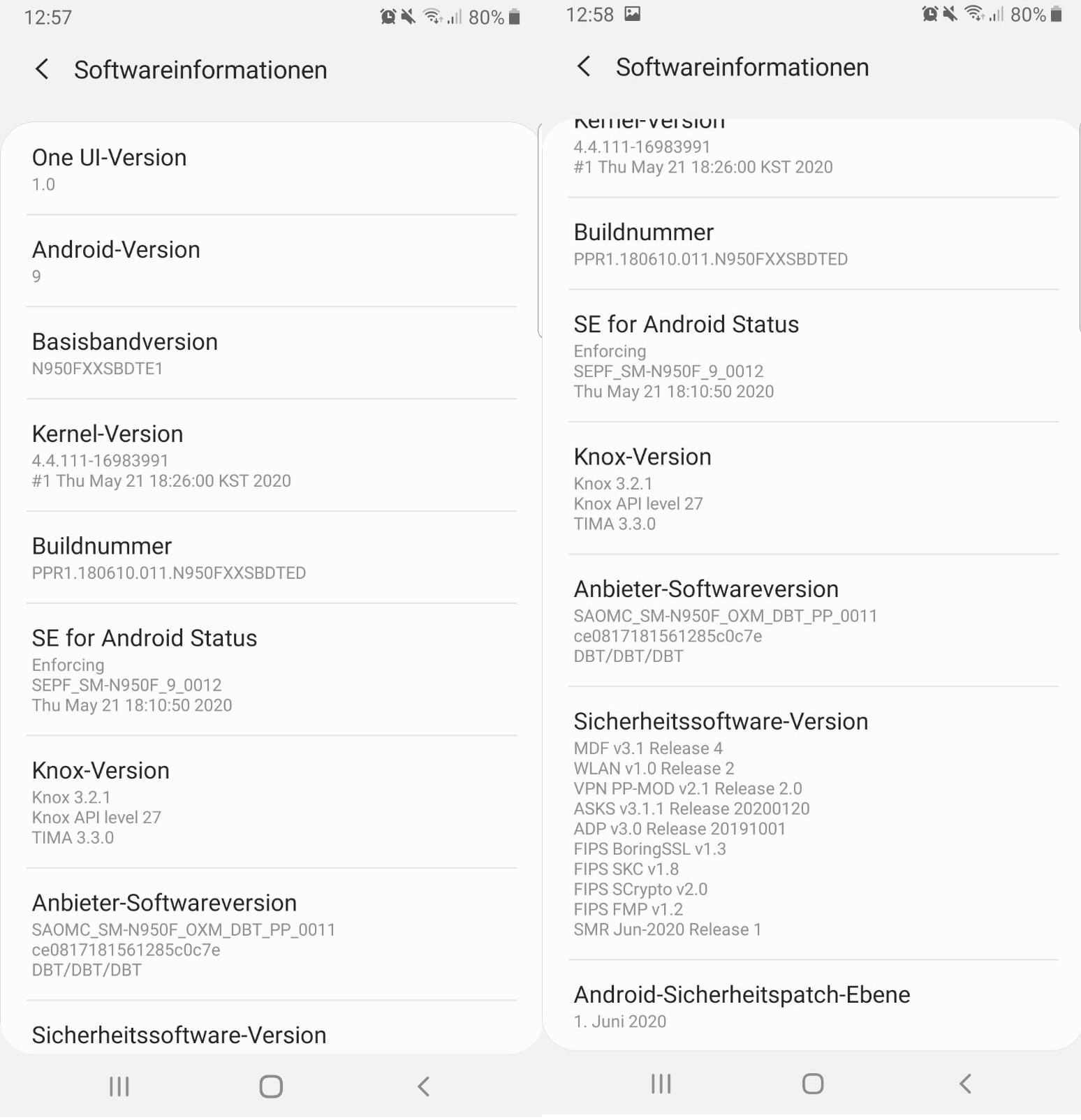

Der Q800T und mein Note8 zeigen mir beide keine aktuellen Updates mehr an, ich nehme also an, es ist alles aktuell.

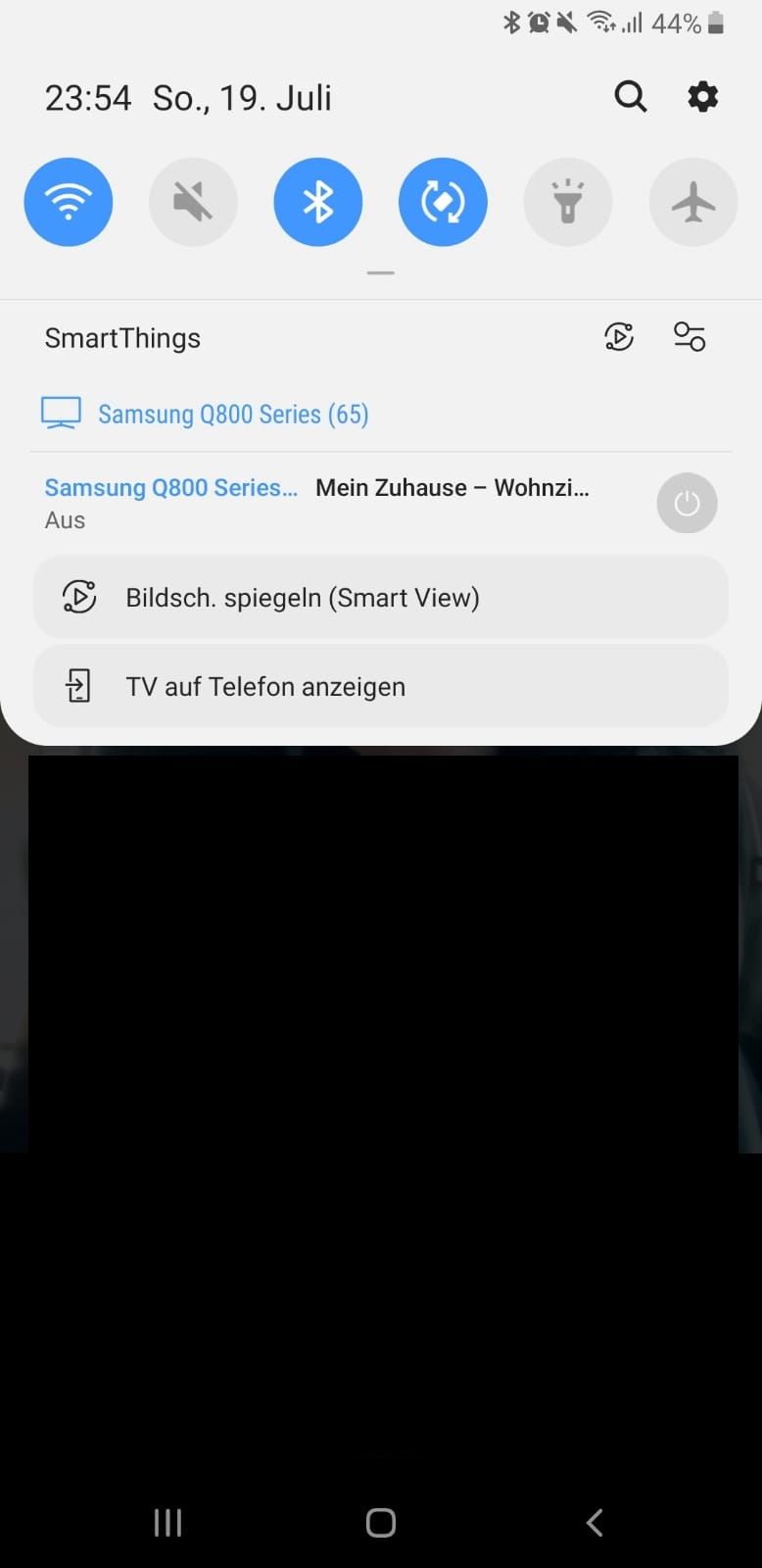

Wenn die Obere Leiste Runter gezogen wird kurz ca, 2 sec auf smart vier tippen bis sich das Menü öffnet und der Fernseher Angezeigt wird auf diesen tippen und am fernseh die Kopplung bestätigen .
Jetzt müsste es Gespiegelt werden ! Zum Beenden auf das Blaue icon drücken und beenden
,,fernseh die Kopplung bestätigen,,
Schön wäre es, leider kann ich den TV nur in der APP sehen, wenn er AUS ist, da kann ich also nichts bestätigen.

Die Smart View app ist nur für die Alten TV Modelle gedacht. Du kannst deinen TV nur über Smart Things verbinden. Deinen Bildschirm spiegeln machst du dann über Smart View in der Statusleiste. Wenn in der Smart Things App Smart View nicht angezeigt wird, setze die App zurück und richte sie neu ein.
