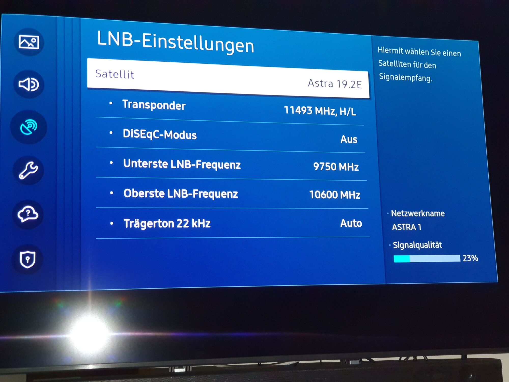

Samsung GQ65Q70AAT QLED-Fernseher Satelittensystem LNB Einstellung
Der Satellit Astra 19.2E zeigt alle Programme, aufnehmen und einen anderen Sender anschauen funktioniert auch.
Sobald ich auf die LNB Einstellung wechsel, ist das Satelittensignal so schwach, dass der laufende Sender im Hintergrund verschwindet.
LNB-Einstellungen
  • Transponder 11493 MHz, H/L
  • DISEqC-Modus Aus
  • Unterste LNB-Frequenz 9750 MHz
  • Oberste LNB-Frequenz 10600 MHz
  • Trägerton 22 kHz Auto
Über die LNB Einstellung wird rechts angezeigt:"
  • Hiermit wählen Sie einen Satelitten für den Signalempfang". Der Netzwerkname wird dann automatisch gesucht und dann Folgendes angezeigt:
  • Netzwerkname
  • Astra1
  • Signalqualität
  • 23%
Wieso wird dort Astra1 mit 23% angezeigt, anstatt Astra 19.2E?

L: @MeckiDr meine Vermutung, die Satanlage ist nicht 100% richtig auf Astra19.2° ausgerichtet bzw. hat sich leicht verstellt/verdreht. Somit wäre auch die ziemlich schlechte Signalqualität vielleicht zu erklären?!
ganz einfach weil es Astra 1 heißt und nicht Astra 19.2.
Warum geht man in die Einstellungen, wenn alles einwandfrei funktioniert???
Eventuell liegt es wirklich daran, das die Schüssel nicht hundertprozentig ausgerichtet ist oder vielleicht auch etwas zu klein (sollte mindestens 80cm Durchmesser haben), oder das Kabel zu alt von der Dose zum TV oder zu schwach.
Gruß
Hi,
aber wieso empfange ich mit 23% Signalqualität dann alle Programme ohne Störungen?
LG
Mecki

Tatsächlich war die Schüssel verstellt, ich habe sie mit einem Satelitten Finder neu justiert. Die Signalqualität ist jetzt bei starker Bewölkung bei 70%. Ich wundere mich immer noch, dass es bei 23% keine Probleme gab.
LG
Mecki
L: @MeckiDr
Na also...dann war meine Annahme, das deine Satanlage nicht 100%ig passt, doch gar nicht so verkehrt . ;)
