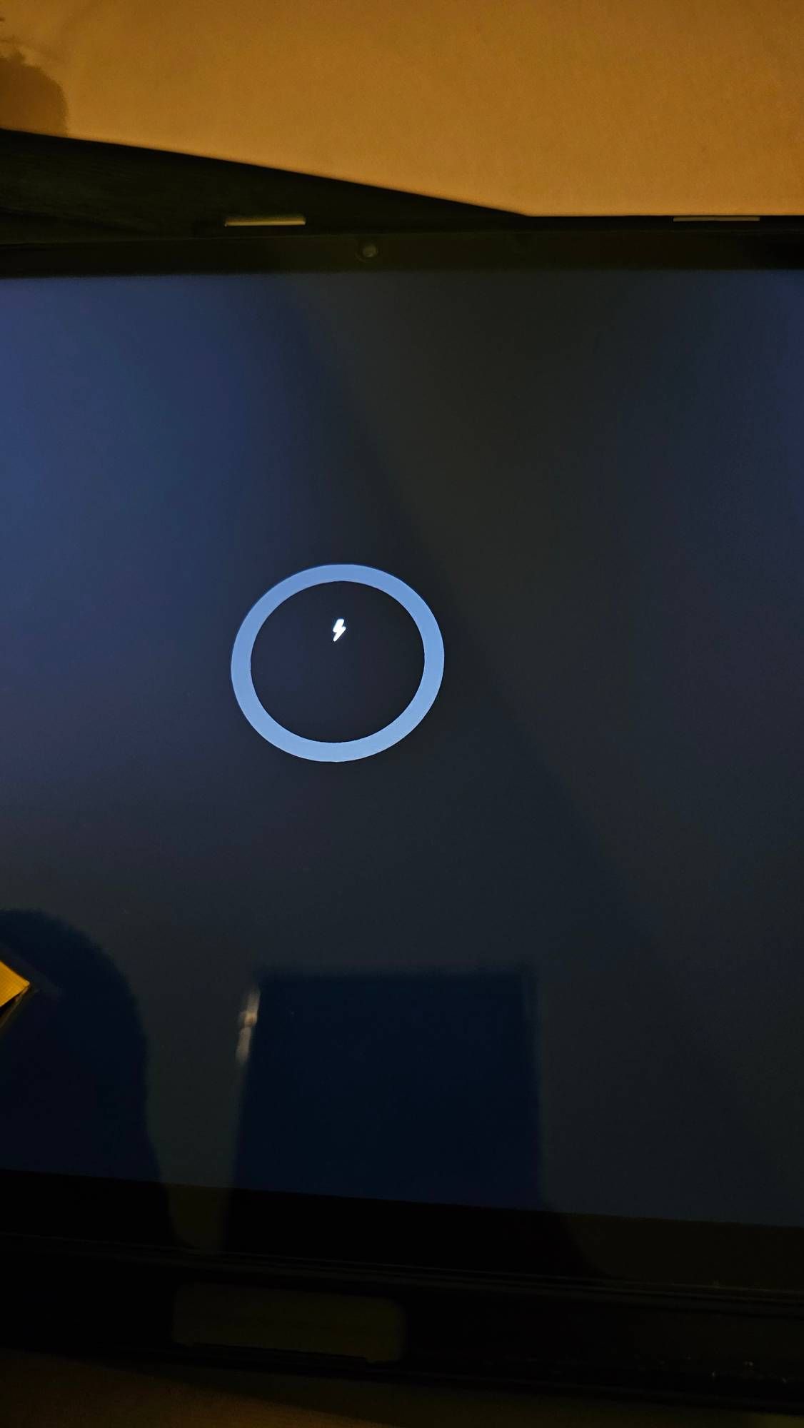

Hallo liebe Samsung Nutzer.. versteht einer von euch das Problem? Und kennt vielleicht einer von euch die Lösung dazu ?
Mit dem tablet wurde kein Mist runtergeladen, noch nie gefallen, kein Wasser schaden... keine Garantie mehr.. trzd ist dies in der Garantie zeit auch passiert und wurde zum Händler zurück geschickt und "repariert "... hab mich letztens beim Service gemeldet und er hat mich hingewiesen ein anderes Kabel zu benutzen was geklappt hat. Dieses mal hat es nicht geklappt, mit einem anderen Kabel. Hab sonst alles original Samsung genutzt
Habe ebenso ein softreset gemacht, das Samsung Logo erschien ganz schnell, und hat mich wieder zum aufladen Symbol gebracht..

Schade, eigentlich hab ich dazu ein Video gepostet.. das problem ist, das mein Tablet ,sobald er komplett aus geht, also 0% Akku, sich nicht mehr auflädt. Es steht stundenlang dieses Symbol. Ich gelange wieder auch zu diesem Symbol sobald ich ein softreset mache. Normalerweise würde ja nach einiger Zeit die Prozentzahl des erreichten Akkustands auftauchen, hier aber nicht.
Benutzt du ein Original Samsung Ladegerät und Original Kabel ?
Bevor du dieses Problem hattest, hast du da dein Tablet immer bis 0% leer gehen lassen, bevor du es dann aufgeladen hast?

Ab und zu ist es einfach passiert wenn ich das Tablet erst nach paar Tagen wieder nutze. Aber selbst wenn das so wäre, es kann nicht sein, daß es selbst nach einer Reparatur immer noch boot Loopschleifen macht *1f605.png*
10 Watt finde ich persönlich einbisschen wenig für ein Tablet, sollte aber nicht das Problem sein. Es lädt halt dementsprechend langsamer. Probiere doch sicherheitshalber ein anderes Netzteil was mindestens 15Watt hatt. Wenn es dann immernoch nicht klappt, hat wahrscheinlich die Ladeeinheit vom Tablet einen Weg bekommen und müsste dementsprechend ausgetauscht werden. In dem Fall dürfen wir nur auf dem Samsung Support hinweisen, wo du eine Reparatur buchen kannst
Tiefenentladung (0%) ist natürlich nicht gut für den Akku und wenn es dann noch öfters passieren tut und vielleicht dann auch so ein paar Tage rum liegen tut mit 0%, dann kann es halt gut sein, dass dein Akku kaputt ist, dass wäre zumindest meine Vermutung.
Ich weiß natürlich nicht, ob sie bei der Reparatur den Akku gewechselt haben, aber ich denke mal eher nicht.
