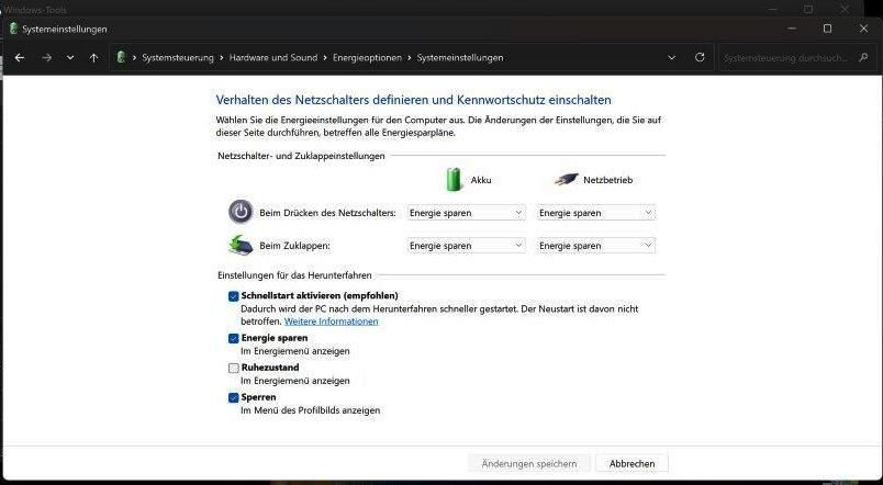

Ergänzend wäre noch zu erwähnen, dass sich die Schnellstart-Funktion auch in den tiefsten Windows Einstellungen komplett deaktivieren lässt.Davon rate ich aber unbedingt ab, da es eventuell die Systemstabilität beeinträchtigen könnte.
