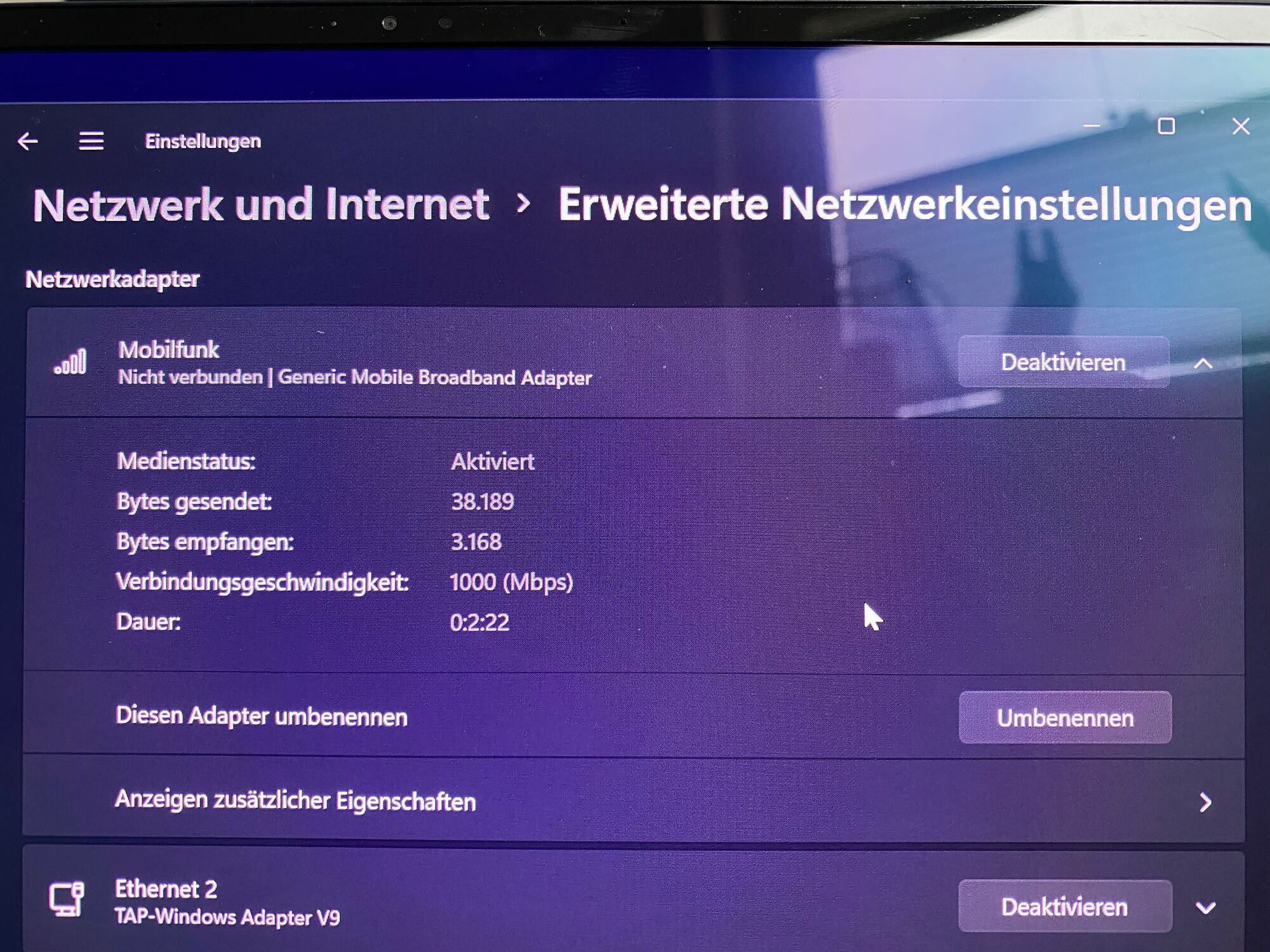

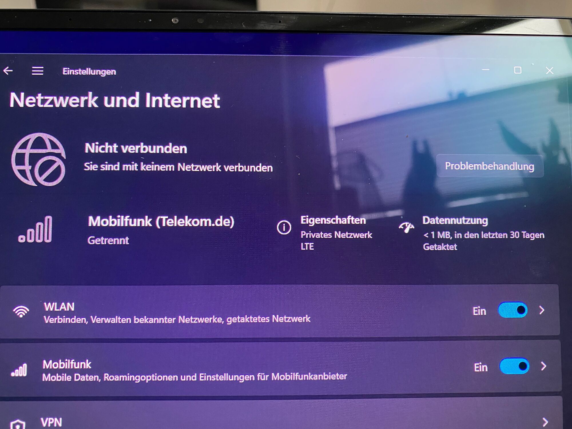

Hi zusammen,
bräuchte eure Hilfe, Mobilfunk / Netzwerk wird nicht verbunden!
In anderen Geräten funktioniert die SIM Karte von T-Mobil ohne Probleme…
siehe anbei die Bilder.
Danke vorab für eure Unterstützung.
Grüße
Sascha
Hallo L: @Sascha33. Überprüfe bitte mal im Gerätemanager von Windows die dort angezeigten Geräte. Lass Dir dabei auch die ausgeblendeten Geräte anzeigen. Die Option findest Du im Menü Ansicht. Im Unterpunkt Netzwerke müsste ein entsprechendes Gerät/Treiber zu finden sein. Ist dieser Treiber aktiv, oder blaß hinterlegt, also nicht in Funktion. Klick dann mal auf dieses Gerät und wähle die Option "Treiber aktualisieren".
Sollte eine Systemdatei/ Treiber beschädigt sein oder fehlerhaft, bietet Windows eine systemeigene Reparaturoption an.
Mit dem “System File Check” oder SFC überprüft Windows die Systemdateien und repariert sie bei Bedarf oder stellt sie aus einer Sicherung wieder her.
Um den SFC durchzuführen öffne über das Startmenü die Eingabeaufforderung mit Admin-Rechten.
Dazu >cmd< in die Zeile eingeben und dann dort mit der rechten Maustaste "Als Administrator ausführen" auswählen.
Nun den Befehl >sfc /scannow< eingeben. Windows überprüft nun die Struktur der geschützten Systemdateien. Werden dabei Fehler festgestellt, versucht Windows, sie automatisch zu reparieren. Auf dem Bildschirm wird der jeweilige Status und das Ergebnis angezeigt.
Nach dem Check >exit< als Befehl eingeben und die "Enter Taste" drücken, um den Modus zu beenden.
Letztlich den PC neu starten. L: Lösung in ursprünglichem Beitrag anzeigen
