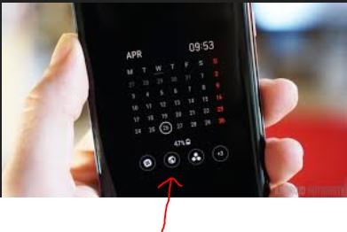

bei meinem neuen A5 2017 steht immer der Meldung: " Tippen Sie hier zweimal, um zu erfahren wie Always on Display verwendet wird" mit 2 blaue Punktchen. Und ich kann es nicht tippen, streichen usw, passiert gar nicht. Dann muss ich an Hometaste drücken. An- und ausschalten der AoD und Neustart hilft auch nicht.
Kann jemand mir helfen diese Meldung entfernen?

Danke schön. Die Meldung ist jetzt weg aber die AoD funktioniert nicht ganz richtig. Ich kann die kleine Benachritigungsymbol auf AoD nicht tippen.

Ich kann auf dem AoD keine Benachrichtigung lesen bzw. aufrufen. Die kleine Symbol hier ist irgendwie blockiert.
Das sind reine Benachrichtigungen. Wenn du denn Inhalt lesen möchtest, musst du dein Smartphone entsperren.
Mein Mitbewohner hat ein A3 und er kann direkt auf dem Symbol doppeltippen, dann kommt erst die entsperrungbildschirm. Bei mir hat es nicht geklappt, ich hab für mein Bildschirm sogar keine Muster oder Passwort gelegt.

Von Anfang an habe ich so gestellt. Alle Benachrichtigungen zeigen auf dem AoD wie sie sollen, das Problem ist nur ich kann nicht darauf tippen um es sofort zu lesen. Ich muss esrtmal zu Hometaste, zur App menu blättern, diese App suchen, dann die Nachricht lesen.
