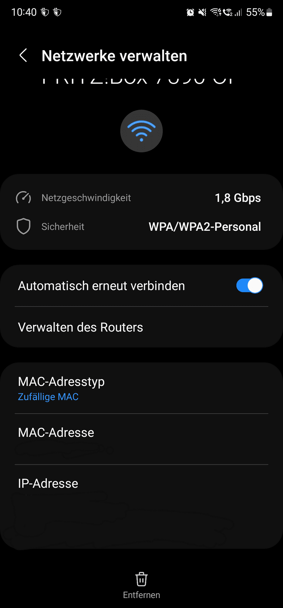

In den Einstellungen des Routers ist es eventuell eingestellt, dass nur bekannte Geräte rein dürfen? Vllt hat es das Handy rausgeworfen oder die MAC Adresse hat sich geändert..

Und schau mal, ob du in den Entwicklereinstellungen, warum auch immer, die WLAN-MAC-Randomisierung aktiviert hast. Die deaktivieren.
Und auch bei dem WLAN bist du auf "Zufällige MAC" oder auf "Telefon-MAC"?
