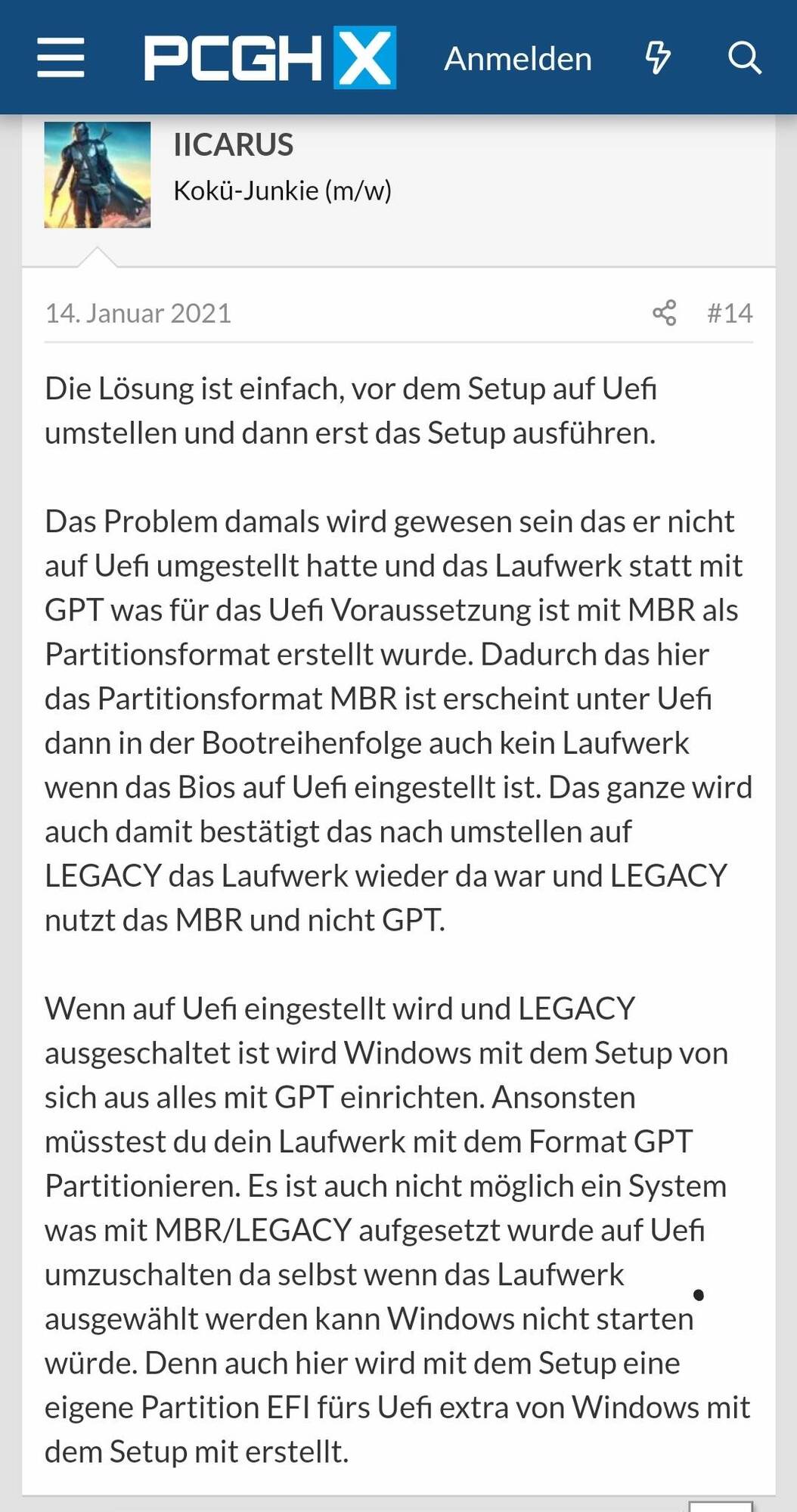

Hier mal ein Tipp aus dem PC Games Hardware Forum..
Stimmt, meine Systemplatte läuft unter MBR.. Wäre es denn möglich meine M.2 als GPT zu partitionieren, dann die alte ohne die EFI Partition zu klonen und via Windows Reparatur(Boot-Stick) eine neue zu erstellen? Diese müsste ja dann mit dem GPT Format laufen, oder liege ich dort falsch? :think:
