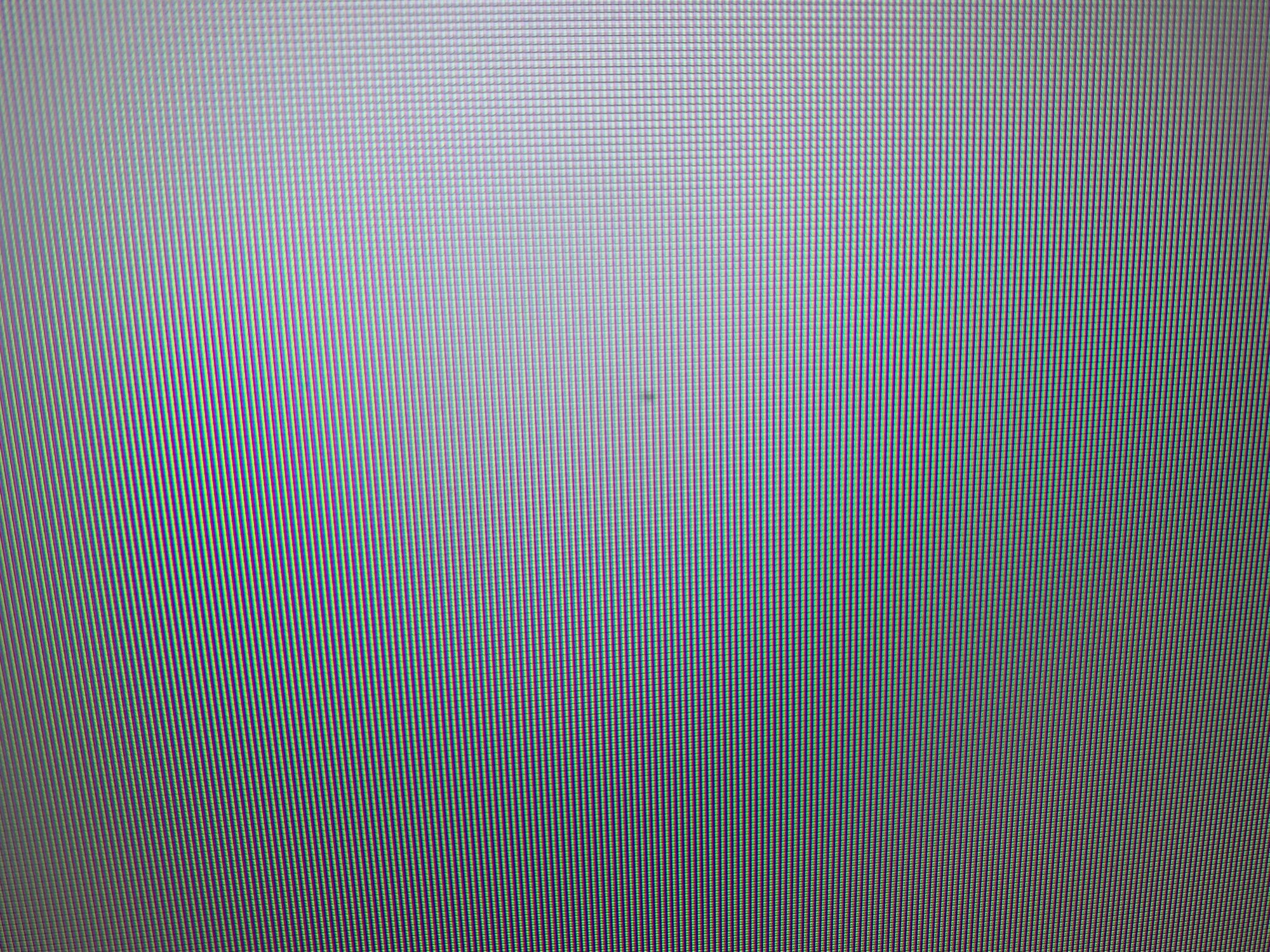

Samsung 82Q70R Verunreinigung, Produktionsfehler, Pixelfehler
T.
seit kurzem bin ich Besitzer eines Samsung QLED 82Q70R. Leider musste ich feststellen, dass das Bild an zwei Stellen verunreinigt ist. Es befindet sich Dreck zwischen dem Glas und dem Panel, was Pixelfehlern ähnlich sieht, aber mehrere Pixel verdeckt. Evtl. handelt es sich auch um tote Insekten, die während der Produktion dahingelangt sind.
Habt Ihr ähnliche Erfahrungen mit eurem QLED gemacht? Und wie seid Ihr vorgegangen und wie ging es aus?
Ich war bereits bei meinem Händler bezüglich Gewährleistung. Einen neuen Fernseher wollten Sie mir leider nicht mitgeben, sondern haben sich mit Samsung in Verbindung gesetzt, die sich wiederum bei mir melden werden, um einen Termin abzusprechen.
Jetzt stellt sich mir die Frage, wenn das Display ausgetauscht wird, gelangen doch automatisch Staub oder sonstige Partikel zwischen Display und Panel oder kann das irgendwie verhindert werden?
Sollte es jemanden interessieren, lade ich gerne mal Bilder hoch.

L: @Tk9- Bilder würden sicherlich helfen, die Situation richtig einzuschätzen. Insofern wäre es schön, wenn du noch Bilder hochladen würdest.

Ich lade jetzt mal zwei Bilder hoch. Der erste Fleck ist leider gut sichtbar, auch wenn man weiter vom TV weg steht. Der zweite, der über dem Samsung-Gehäuse-Logo, ist kleiner.

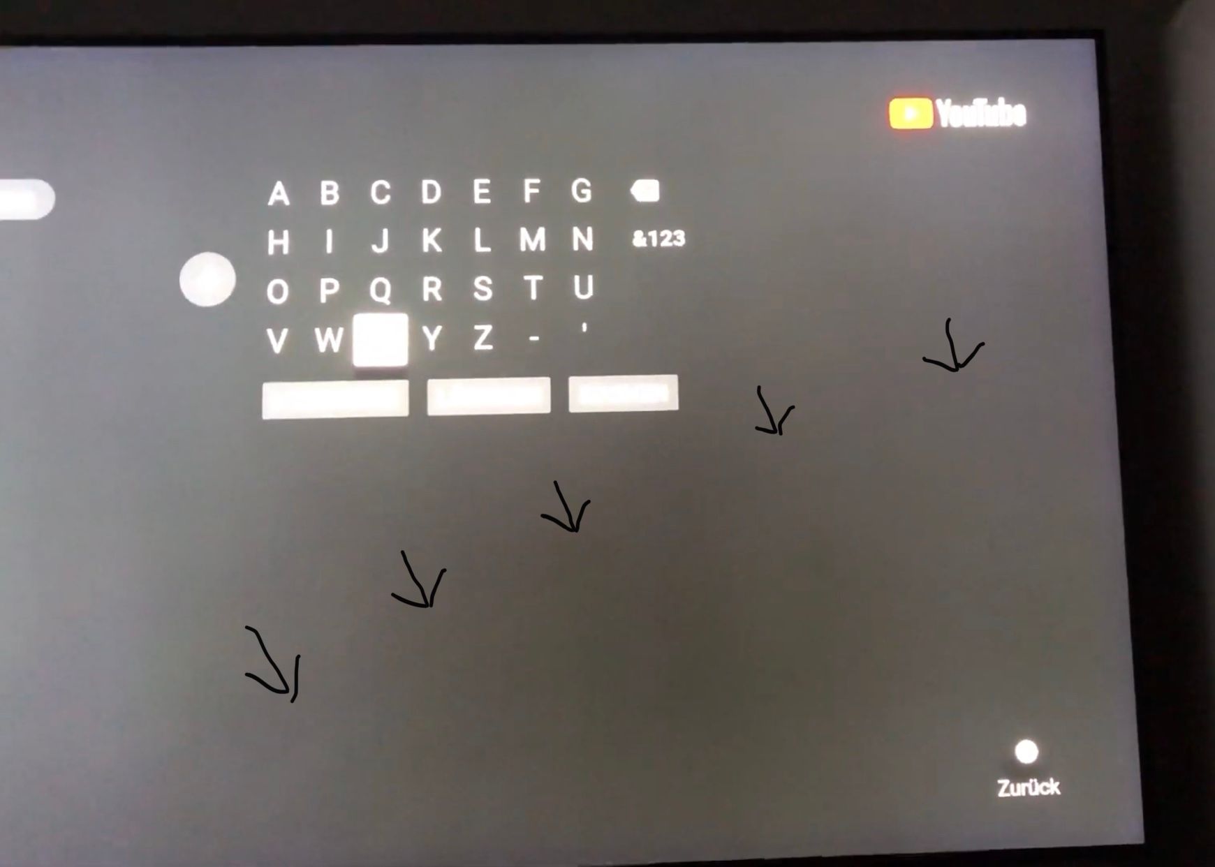

So, mal wieder ein Update:
Das neue Display hat wieder Schmutz oder sonstige Fremdkörper zwischen Panel und Hintergrundbeleuchtung. Diesmal allerdings weiter unten und nicht mehr mittig vom Display.
Zudem verhält sich die Hintergrundbeleuchtung sehr merkwürdig. Ich kann es schlecht beschreiben, deswegen habe ich ein Video gemacht.
Wenn ich beispielsweise in der Youtube-App etwas suchen möchte und mit dem Cursor zwischen den Buchstaben hin und her springe, verändert sich ca. 1/3 der Hintergrundfarbe und wird heller.
Das kann doch unmöglich normal sein oder wie sieht es bei euch aus? Kennt jemand die genaue Bezeichnung für diesen Effekt?
Folgend auch mal ein Screenshot, damit Ihr seht, auf welche Linie Ihr im Video achten solltet, während ich die Buchstaben in der Youtube-App wechsle.
Habt Ihr dasselbe Problem mit der Ausleuchtung? Im folgenden Video ist es sehr gut ersichtlich:
Besonders fällt es bei der Verwendung der internen Samsung Youtube-App auf.
L: @Tk9 - poste bitte mal deine Bildeinstellungen, die zum Zeitpunkt des Videos aktiv waren. Für einen Q70R scheint mir das bis dato völlig okay zu sein. Nimm das Video bitte noch einmal lotrecht auf das Panel schauend auf. Der seitliche Blickwinkel könnte das alles etwas krasser aussehen lassen als es in Wirklichkeit ist.
