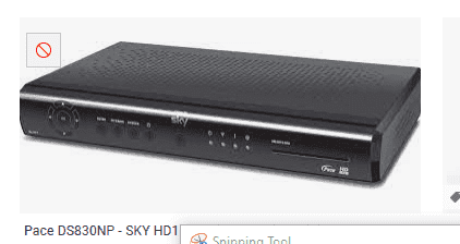

Wo sehe ich den die Auflösung vom Reciever des Sky HD 1?
Okay, der alte HD3000 von Humax. Da kannst du, glaube ich, nicht viel einstellen. Lass ihn auf 16:9 ausgeben und gut. Eventuell solltest du dich mal mit dem Gedanken an einen anderen Receiver anfreunden. Da gute Stück kann einen QN95 nicht wirklich fordern. Vielleicht bekommst du im ZUge einer Vertragsverlängerung ja einen aktuellen SkyQ angeboten. Ist auch nicht der Hit, aber seit es das CI+-Modul nicht mehr gibt, die einzige Möglichkeit zum Empfang von Sky. Außer Streamen.
