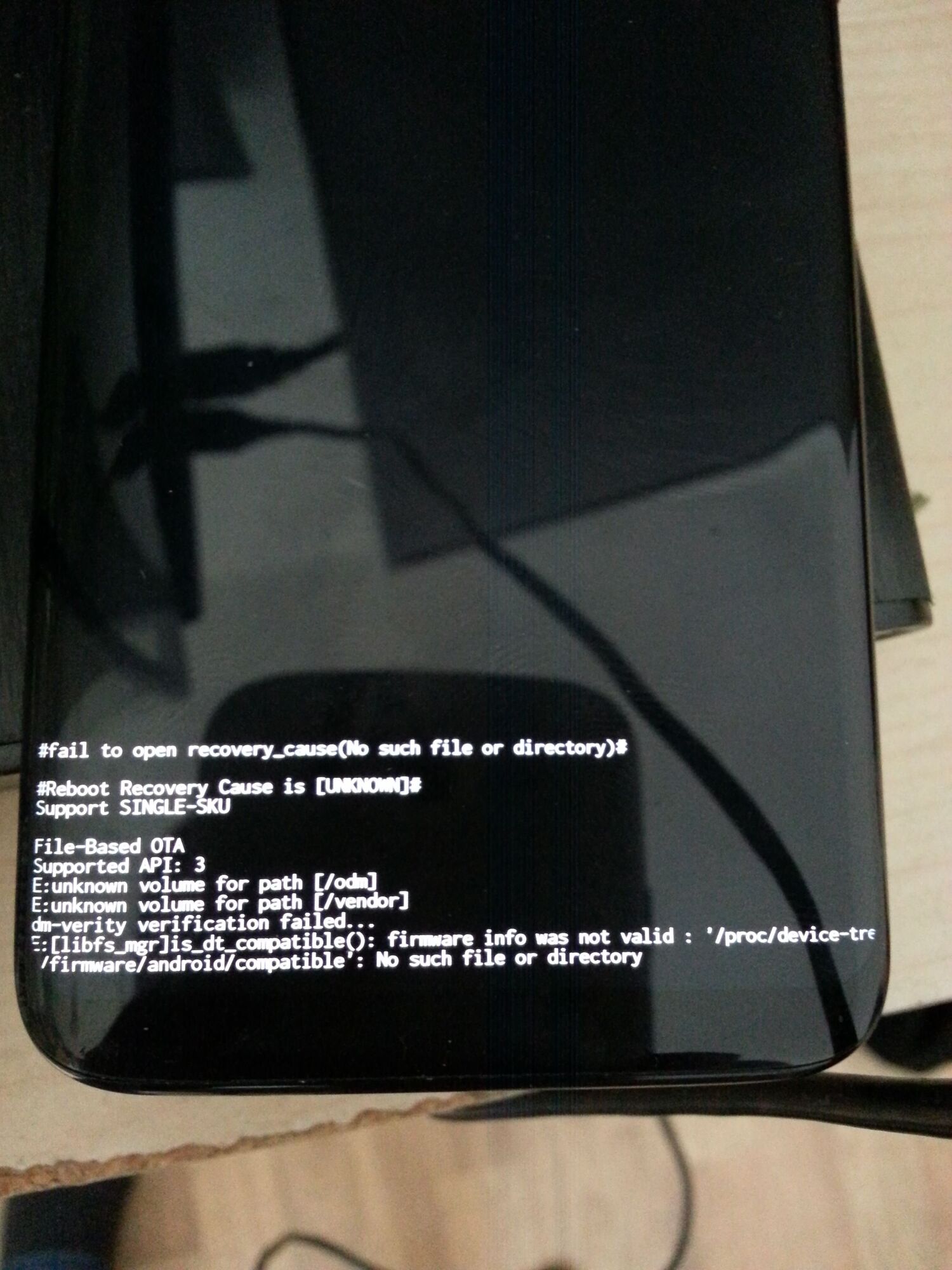

mein S8 hing heute morgen plötzlich in einem Bootloop, ich bin immer bis zum pin zum entschlüsseln der Daten gekommen und nach Eingabe hat es immer neu gebootet.
Ich bin dann ins Recovery gegangen und habe es erst mit Cache löschen und anschließend mit einem Factory Reset versucht.
Nach dem Reset bootet das Handy nun immer direkt ins Recovery, kann mir jemand sagen was ich machen kann damit es wieder bootet?
In der Konsole im Recovery steht folgendes:
lg
lenox26
Schalte mal aus und drücke lange die Power-Taste und die Lautstärke-Taste leiser (unten) lange. Schau mal ob sich da was tut. Wenn nicht weiß ich nicht weiter. Sieht sehr nach einem Firmwarefehler aus.
Das habe ich bereits mehrfach versucht, leider ohne Erfolg.
Hab es jetzt nach mehreren Anläufen geschaft in den Bootloader zu kommen und mit Odin die Firmware neu zu installieren.
Verstehe allerdings nicht wie über Nacht ohne das was neu installiert wurde oder Apps aus fremden Quellen installiert sind die Firmware weg sein kann.
Edit: Das Handy startet zwar wieder, allerdings startet es nach ein paar Minuten von alleine immer wieder neu.
Ohje. Ich darf dir da leider keine Tipps oder ähnliches was das mit Odin angeht schreiben, nur du hast anscheinend erfahrung darin und wenn das telefon ausgeschaltet ist und du die Leisertaste und gleichzeitig die Power-Taste drückst, dürftest du in den abgesicherten Modus kommen. Das funktioniert. Es dürfte unten links dann abgesicherter Modus angezeigt werden.
Hast Du eventuell eine SD Karte eingelegt? Wenn ja, entferne die mal. Wäre eine mögliche Option.
SD hab ich draußen genau wie die SIM, das Handy lässt sich auch irgendwie nicht mehr komplett ausschalten.
Wenn man es runterfährt ist es kurz aus aber oben leuchtet die led blau weiter und startet paar Sekunden später wieder.
Ich lass jetzt mal den Akku leer werden ob das was bringt, normal nutzen kann man es so nicht mehr da es wie erwähnt unregelmäßig neu startet.
