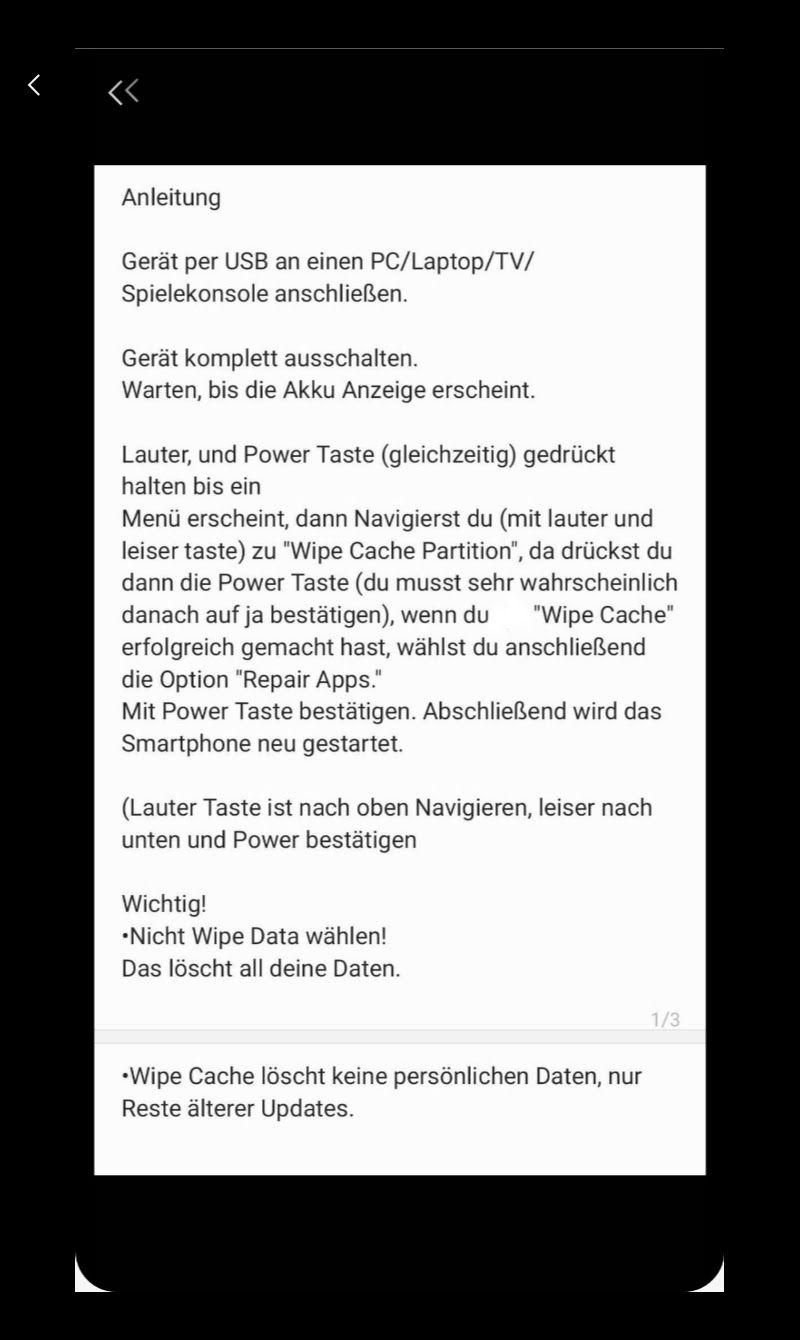

Versuche mal bei dem Handy die Netzwerkverbindung zurück zu setzen und wenn das nicht zum Erfolg führt ein Wipe Cache Partition zu machen.
Könntest probieren

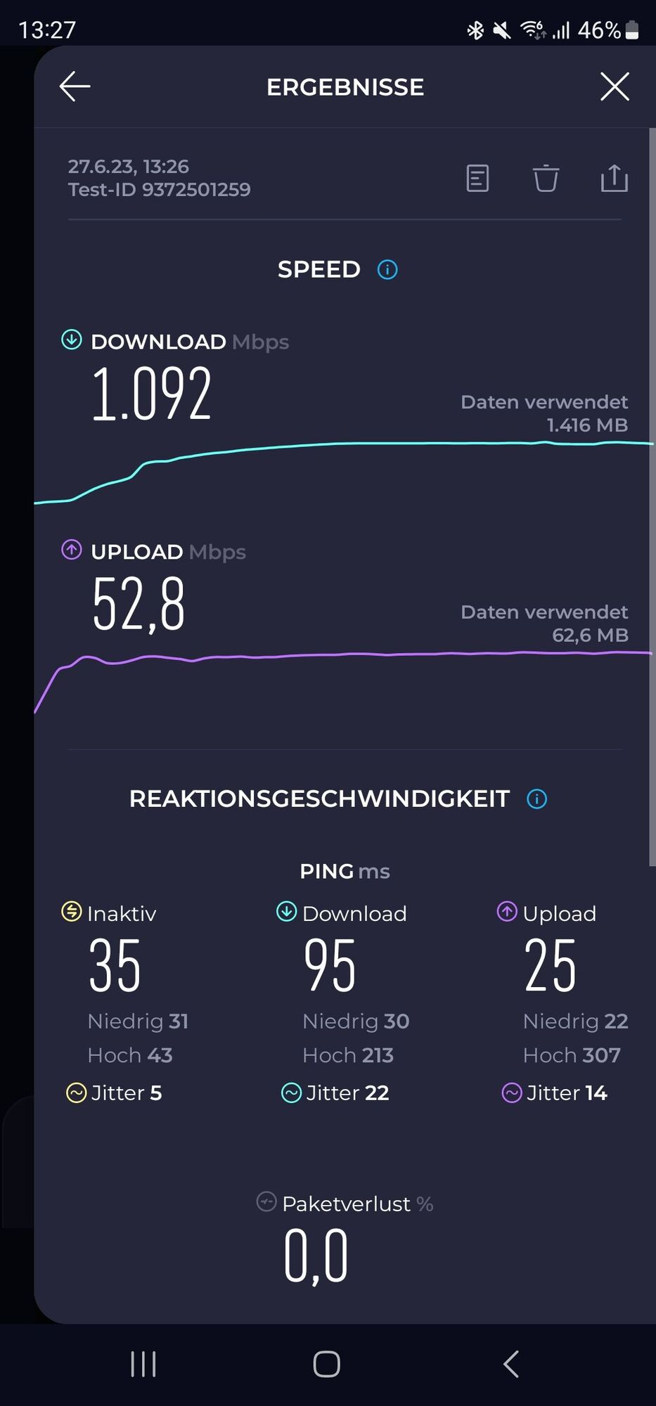

Ich habe Vodafone Breitbandkabel mit 1000 MBit und vor Jahren alle Geräte auf 5 GHz umgestellt. Aktuell verwende ich die Fritz!Box 6690 Cable. Mein S23 Ultra läuft auf 5GHz WiFi6 Kanal 56 mit bis zu 690 MBit. 2.4 GHz kann ich nicht verwenden.
Verstehe die schwache Leistung bei Dir nicht. Gleiche Konfig bei mir aber 2,4 und 5 GHz im Mesh aktiviert
Die 690 MBit sind der tatsächliche Downloadwert in Abhängigkeit von der Downloadquelle. Die 1092 MBit werden in der AVM WLAN App als erreichbarer Höchstwert angezeigt.
Ich rede von meinem S23 Ultra. Dort werden in AVM WLAN App mal 1060 aber auch 1205 MBit als mögliche Downloadrate angezeigt.
