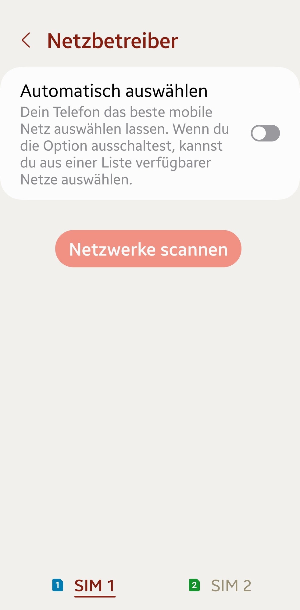

Oder man müsste dieses zum besseren Netzwerk abschalten, siehe Bild, keine Ahnung.

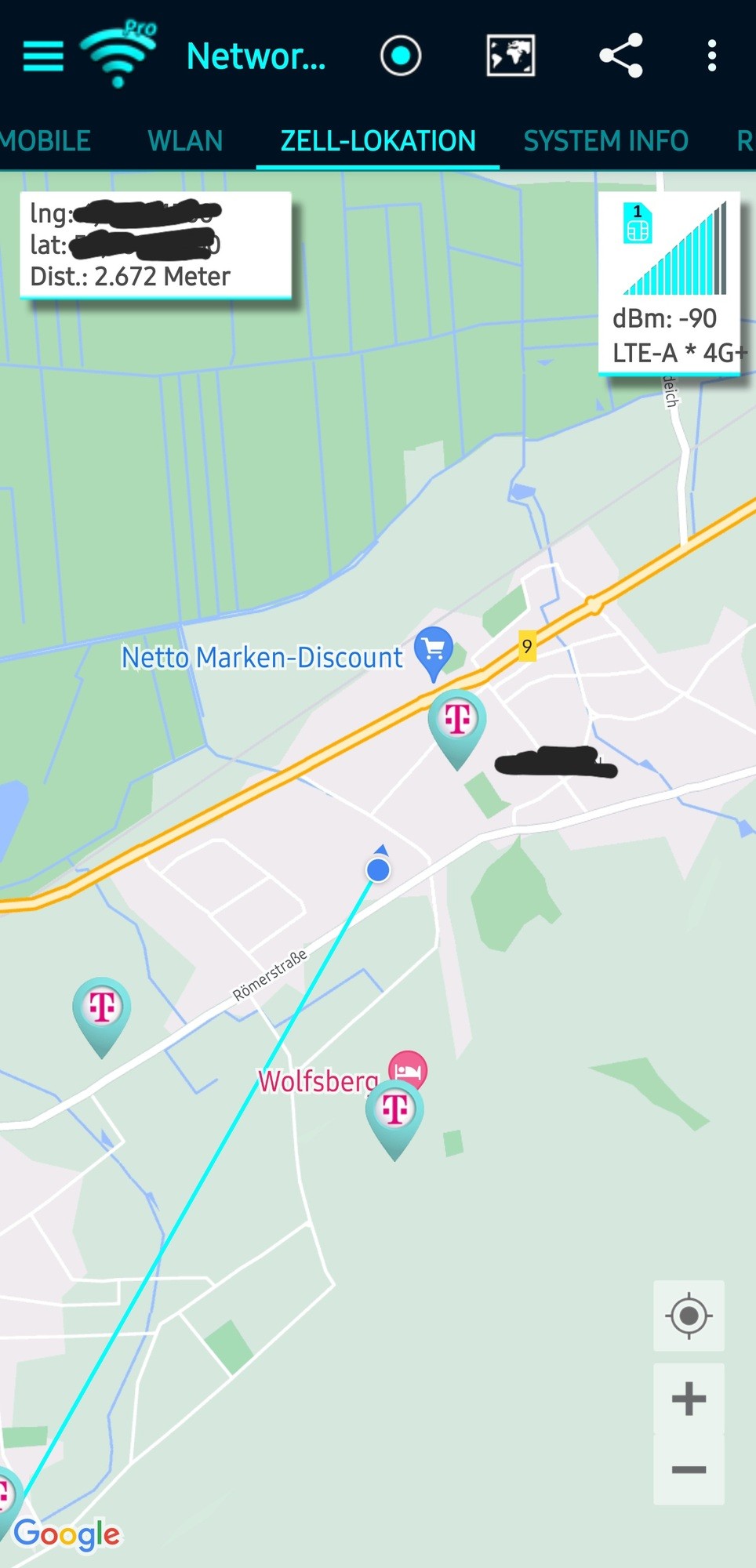

Es ist natürlich merkwürdig!das,das Phänomen mit einem anderen Netzanbieter nicht Auftritt*m:1f914.png*Das wählt es mir schwer ein Ansatz zu finden,wie ich ein Tipp gegeben kann Ich denke durch die zwei Reperatur Versuche hast du alles getan um ein Umtausch deines Smartphone zu rechtfertigen,in der Hoffnung das,das Problem dann weg ist.Ich habe von diese Probleme nicht nicht gehört in Zusammenhang mit Vodafone.Auchnichnhabe zwar Probleme mit 5G an meinem S23 Ultra,aber nicht in diesem Ausmaß!Bei mir ist das Problem das mein S23 Ultra kein 5G aufrecht hält! obwohl 5G voller Empfang hat,und LTE nicht.Egal was ich mache,5G bleibt nur für Eine Minute stabil.Und ich bin von 5G Telekom Masten umzingelt siehe Bild.
