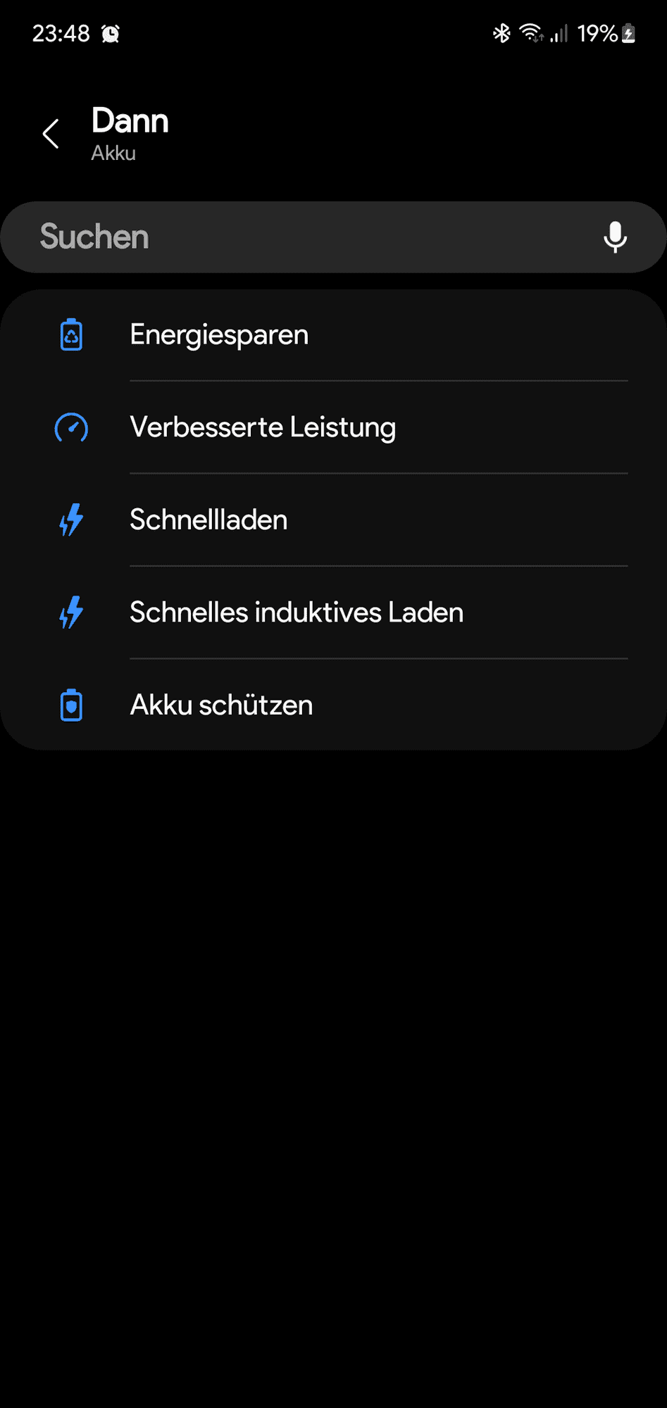

Ich habe gerade entsetzt festgestellt dass man auf dem S22u bei den samsung routines nicht die Funktion Energiesparen unter "dann" auswählen kann. Wieso dass denn bitte?
Bei meinem S9plus und auch bei meinem S20u geht das noch.
Bei mir gings, die Funktion "Energiesparen" selber habe ich nicht gefunden, habe es in der Lupe eingegeben und dann konnte ich energiesparen auswählen, allerdings hab ich das S21
Bei der Dann- Variable auf Akku und dort kannst du Energiesparen sehen
Die Option verschwindet in Bixby Routines wenn Adaptives Energiesparen in der Gerätewartung aktiv ist. In der Gerätewartung 》oben rechts auf die 3 Punkte 》Regel, lässt das Adpatives Energiesparen ein- bzw. ausschalten.
Aha das wars . Verrückt.. wobei das beim s20 und s9 auch bei adaptivem akku in den Routinen bei mir zu sehen ist.
L: @Teminite Akku *1f648.png*, garnicht gesehen :rofl: :rofl:, man sollte auch richtig schauen, aber kann mir ja eigentlich egal sein, ich brauch es ja nicht :rofl:
Also bei meinem A52 5G verschwindet die Option auch sobald Adaptives Energiesparen aktiv ist so wie bei deinem S22 Ultra. Warum das nicht bei allen Modellen so ist, kann nur Samsung sagen.
Es wäre jetzt noch interessant zu wissen ob dann erstellte Regeln wo die energeisparfunktion drin ist, dann ignoriert werden wenn die adaptive Einstellung an ist oder die dann doch ausgeführt wird
