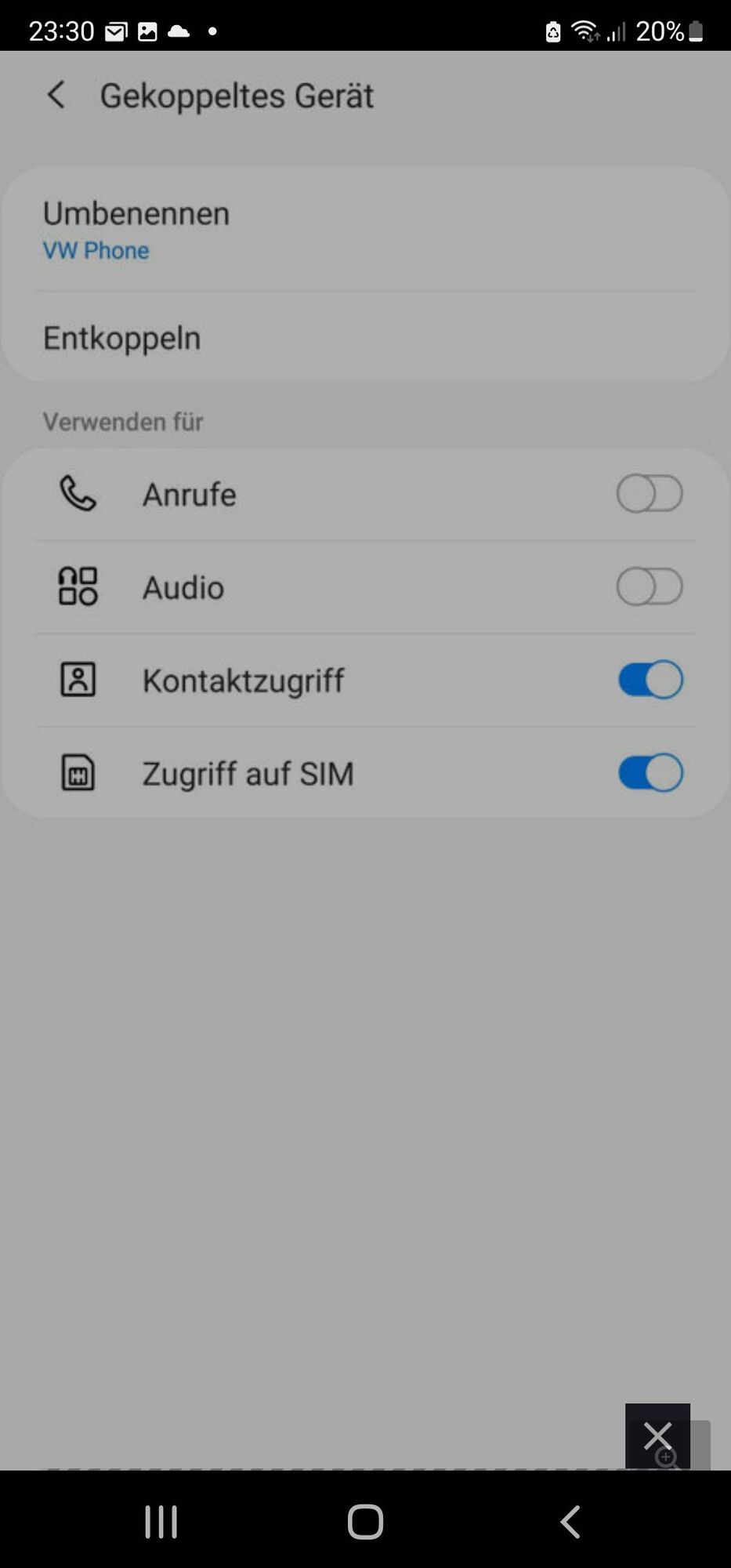

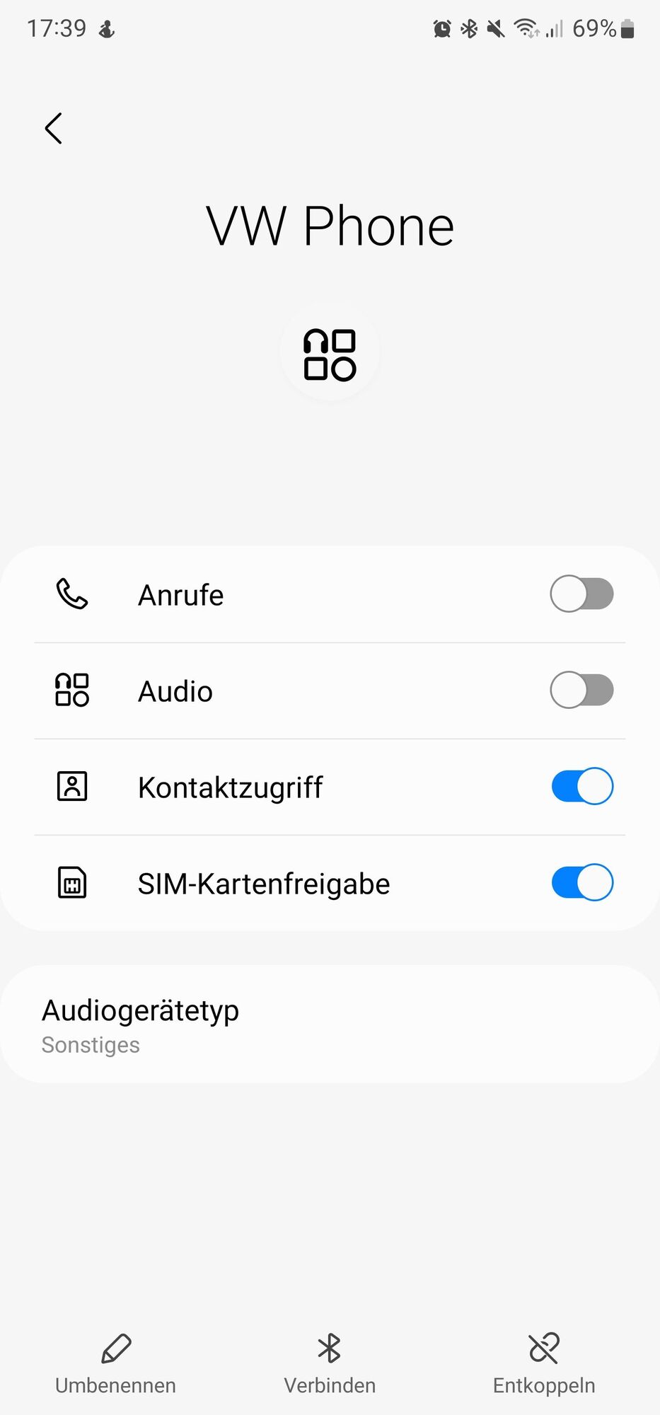

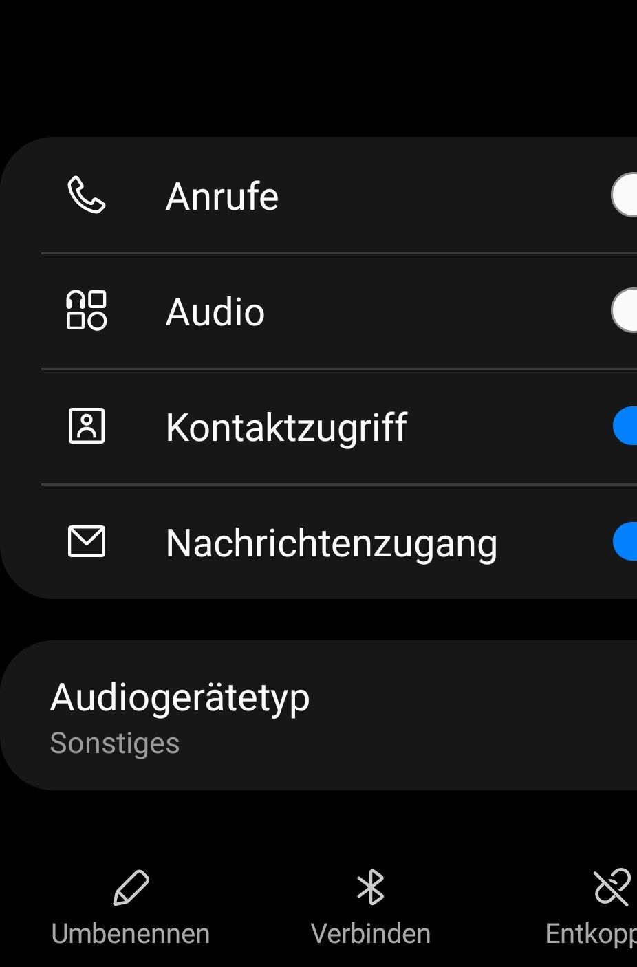

Könntet Ihr mal bitte unter "Einstellungen - Verbindungen - Bluetooth - "Name der Freiprecheinrichtung" - Einstellungen (das Zahnrad)" nachschauen, ob bei Euch dort die Auswahl "Zugriff auf SIM" zur Verfügung steht. Die fehlt bei mir nämlich im Gegensatz zu meinem alten S8
S8
S22 Ultra

Nach der ersten Koppelung mit meinem S22 erschien im Display "Verbunden mit Remote Sim Access" und ist auch im Konfig Menü des VW so angehakt ich war überrascht das es sofort funktioniert hat.
Hat den schon einer wirklich rSAP verbingung geschafft?
auf den Bildern in Seite 1, sieht man ja oben rechts, das die Handy Verbindung da ist.
Bei SAP sollte sie weg sein

Man kann es so testen das man sich verbindet, Einstellung im Menü bei mir ein VW sollte auf Premium stehen, Meldung verbunden mit Remote Sim, dann sendest du eine SMS auf deine Nummer, landet diese am Handy ist es keine Remote Sim Verbindung, ist diese NUR im Menü im PKW zu sehen dann ja. Ich habe 2 echte Simkarten in den Slots die Verbindung erfolgt immer auf Slot 1.
