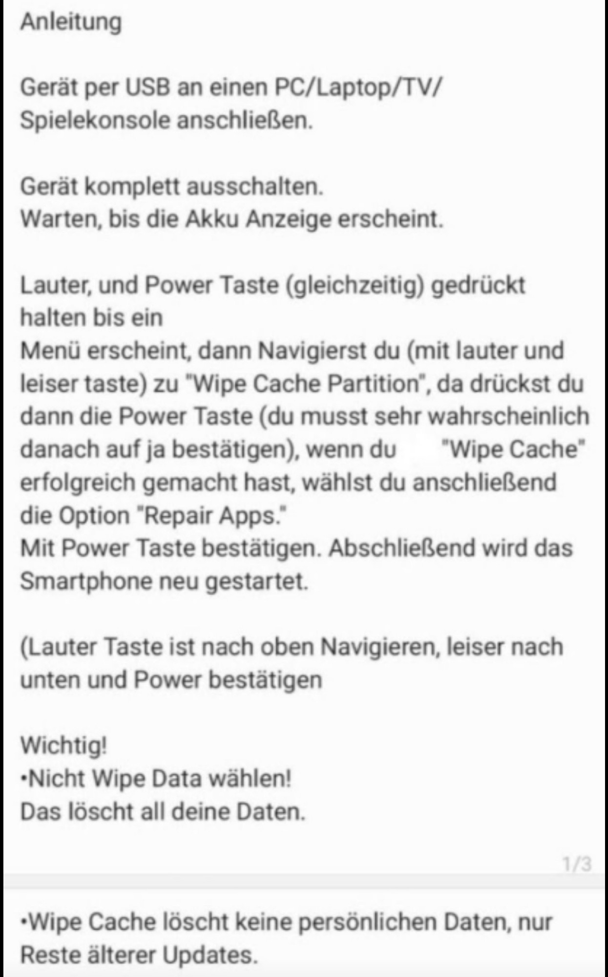

Dann würde ich mal das probieren
Versuche mal bitte die Wipe Cache Partition Löschung.
Falls das nicht hilft, im Boot Menü "repair apps" ausführen.
Wenn das alles nicht hilft, Factory Reset. Ansonsten dem Support melden.
Du kannst hier in der App unten auf support gehen und eine telefon Diagnose durchführen. Viel Erfolg.
Während ich das raus gesucht habe aus der Ablage, hast du dein Vorschlag mit dem Bild schon gepostet, daher habe ich das jetzt erst gesehen. Auch wenn zwei Minuten dazwischen liegen, manchmal muss man raus gehen aus dem Beitrag und wieder rein, dann sieht man die anderen Beiträge, war also keine Absicht Brummbär *m:1f644.png*
