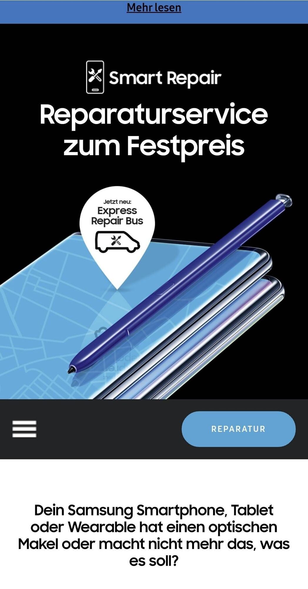

Denke im Falle der Reparatur an den Express Repair Bus. Der kommt zu dir nach Hause und repariert dein Handy innerhalb von ca 1 Stunde. Die Anfahrt kostet pauschal 10€.
Smart Repair Service | Samsung Deutschland
Es wurde schon eingeschickt eine "Vorort Reparatur" ist bei uns in der Stadt nicht verfügbar, darum ist es eingeschickt worden. Die haben es aber nicht repariert da sie 183 € dafür haben wollten (Display hatte leichte Kratzer) Samsung macht keine Teilreparatur.

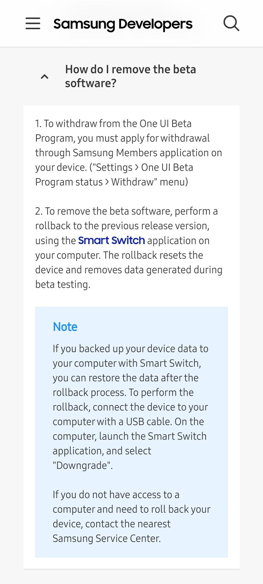

Der Hinweis über das erforderliche Rollback auf Android 11 erfolgte in der Beschreibung zur Beta.
Würde den von L: @judgeandy beschriebenen Lösungsweg einschlagen. Beste Lösung... :great:
Bitte doch einen Bekannten/ Freund mit PC und Internet Zugang um Hilfe.
SmartSwitch installieren, das Rollback darüber machen und dann wäre der Weg für Android 12 frei.
Das einzige erforderliche Hilfsmittel wäre ein USB-C Kabel für die Verbindung zum PC.
