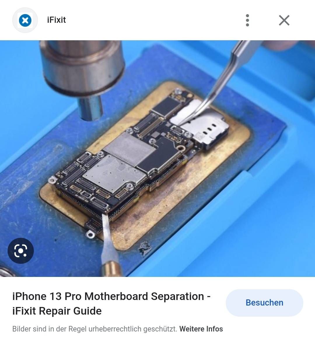

Ich kann mir diese Aussage nur damit erklären, dass du womöglich noch nie eine Mainboardreparatur gesehen oder durchgeführt hast.
Ich zeigs dir mal mit einem Bild.
Man sieht hier ganz schön die 2 Schichten und die Lötstellen an der Stelle wo die separation stattfindet.
Das sind zwei PCBs mit jeweils 10 Layers!
Oben habe ich das Stacking von zwei Mainboards erwähnt, weil man damals noch nicht in der Lage war, 20 Layers zu produzieren.
Ich bin übrigens gelernter Kommunikationselektroniker, Fachrichtung IT und habe damals bei MBB genau gemacht. Bei Siemens dann die ersten ISDN-PCI-Karten, später die ersten DVB-Boards.
Nicht das Stacking (Stapeln) einzelner PCBs mit den Layern dieser Boards verwechseln.
Man stapelt übrigens heutzutage Chips.
Na ja das Layern ist ja das eher unproblematische bei einem Sturz, weil die Verfahren auf ganz verschiedenen Ebenen sind.
Beim Sturz ist die Möglichkeit eines Lötstellenbruchs eines Stacks viel wahrscheinlicher, als dass Probleme zwischen den Layern stattfinden.
Deswegen habe ich mich in der ersten Antwort auf das Stacking bezogen und habe erstmal nicht verstanden was du mit 10 bis 20 Schichten meintest.
