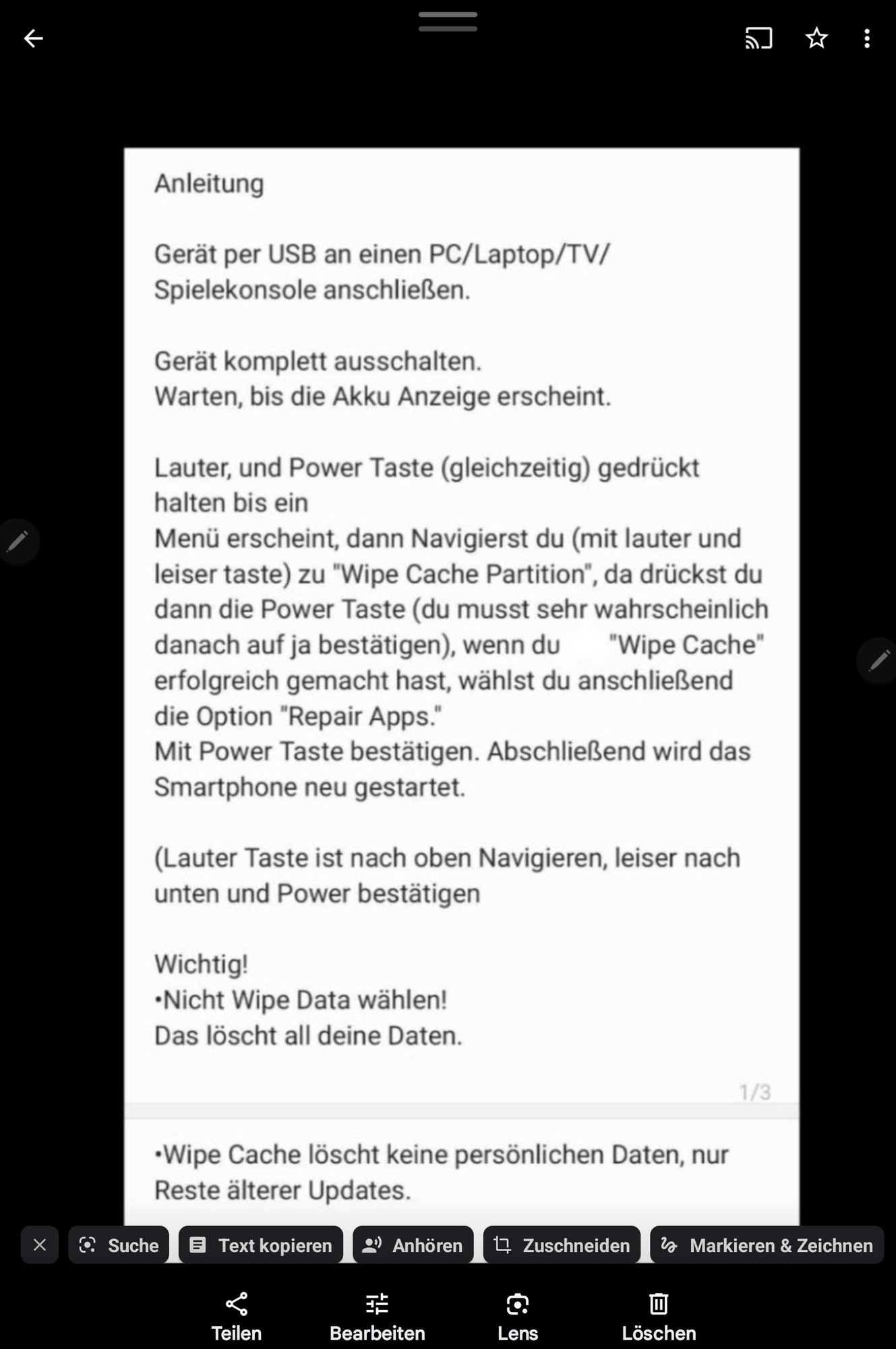

Das könnte dir helfen
Danke Chemiker, habe im recovery mode schon alles probiert, nichts hilft.
Als letzte Option wäre zurück auf Werkseinstellung, dies möchte ich vermeiden.
Wenn dir Wipe Cache Partition nicht geholfen hat, wirst dein S 21 auf Werkseinstellung zurück setzen müssen.
