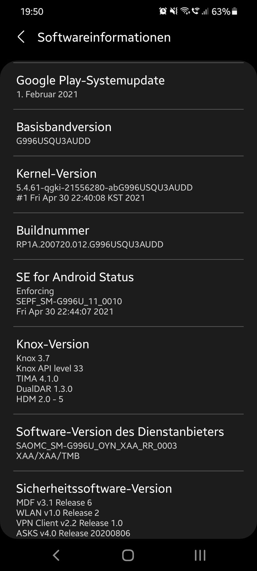

Ich habe vor einer Woche ein refurbished S21+ bei einem Online-Shop gekauft. Alles läuft bestens, nur erhält das Smartphone keine neuere Android Version und keine Updates. Was mache ich da am besten?
Das S21+ scheint nicht für den deutschen Markt gebaut worden zu sein, was dann bei den Updates zu Problemen führt. Soweit ich das jetzt auf die schnelle raussuchen konnte ist das S21+ ein US-Modell mit T-Mobile-Branding.
Die europäischen Updates würden auf Deinem Smartphone nicht funktionieren da dieses eine andere Hardware als die europäischen Geräte hat.
Reklamieren und zurückgeben. ZeroTwo hat recht. Da das Gerät refurbished ist, muss diese Einschränkung dem Verkäufer bekannt sein.
So Schnell wie möglich Retournieren da es Kein Gerät für Deutschland ist !
