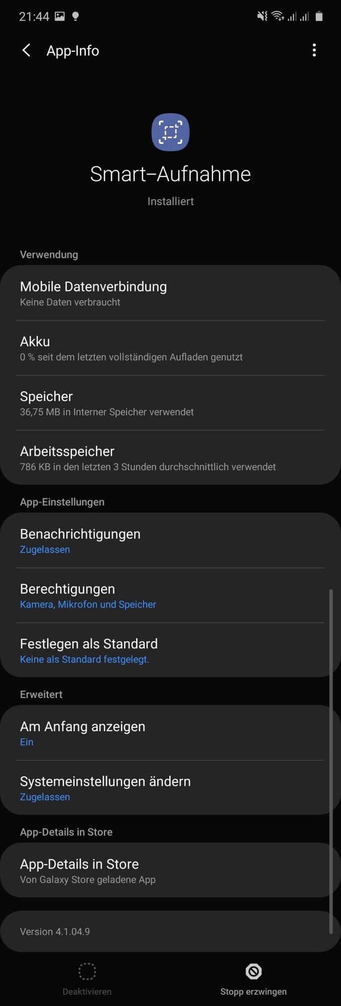

L: @Necis
Warte mal, die letzte Antwort muss ich bearbeiten.
War nichts,
*image_not_found.png*
Dieses Smart Select ist für das Schreiben.
Dieses findet man,
Einstellungen
Erweiterte Funktionen.
S Pen .
Über S Pen-Funktionen.
Ist dort, Du gehst nochmals komplett dort hin, das mit dem I Klicken oben rechts,
Datennutzung.
An?
Akku?
Hintergrund
An?
Schau auf meine Einstellungen.
Wo schreibst Du?
Notizen, Samsung Notes?
Oder Samsung Tastatur?
Du bist ja jetzt schon auf dieser Seite zum einstellen.
Schau oben rechts dort, es sind drei Punkte dort.
Schau auf mein Bild.
Du kannst auch alternativ die Aktualisierung deinstallieren.
Was passiert jetzt?
Liebe Grüße L: @ErdbeerSchrippe *1f353.png*

Geht bei mir nicht. Habe jetzt Aktualisierung deinstalliert.
Moin zusammen L: @Necis , L: @Lykia ,
Habe ja Smart Aufnahme Aktualisierung deinstalliert.
Jetzt klappt auch diese Überprüfung bei Members.
Denke mal, da stimmt etwas mit dem Update nicht.
