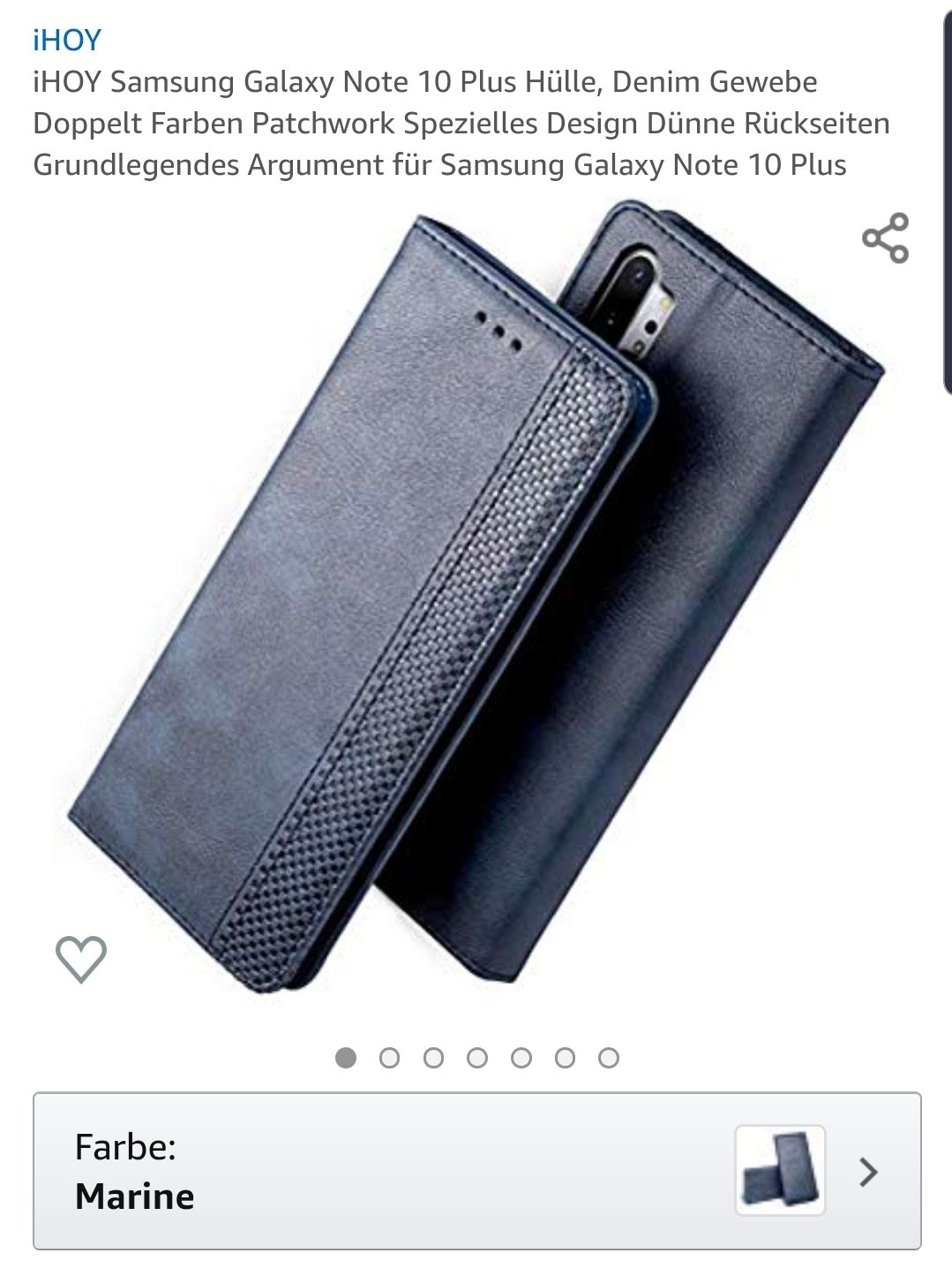

Ich hab hier noch einen Problem Post.
Nun muss ich aber ein neues Problem in Angriff nehmen.
Ich benutze mein Notes 10+ in einer Hülle.
Der S-Pen lädt nicht, wenn er in der Hülle ist. Auch wird er des öfteren (nicht immer) NICHT erkannt.
Nehme ich das Handy aus der Hülle, funktioniert alles völlig normal.
Was bitte, ist das für ein Fehler?
Es ist möglich dass der erzeugte Magnetfeld das Induktive Laden des Spen Stört.
Auch die Funktion des S Pen also die erkennung auf dem Display funktioniert mit einem nicht so starkem aber trotzdem anwesenden Magnetfeld.
Daher empfehle ich dir eine Nicht Magenetische Hülle zu kaufen oder eine Originale von Samsung die dafür konzipert ist nichts zu stören. L: Lösung in ursprünglichem Beitrag anzeigen
So etwas ähnliches hatte ich mal mit meinem Note 8. Da funktionierte der S-Pen auch nicht richtig. Hatte da auch eine Zubehörhülle dran, hab mir dann mal eine normale besorgt und siehe da das Problem war behoben.
Ich vermute mal das der Magnet einfach zu stark war.
Hat die Hülle einen Magneten die beim Öffnen der Hülle das Display aktiviert?

Hallo L: @komex,
es ist so, wie L: @Lykia und L: @Alex-w-Tech sagen: Ein Magnet kann die Funktionsweise des S Pen beeinflussen. Wir empfehlen darum immer die Verwendung von original Samsung Zubehör.
