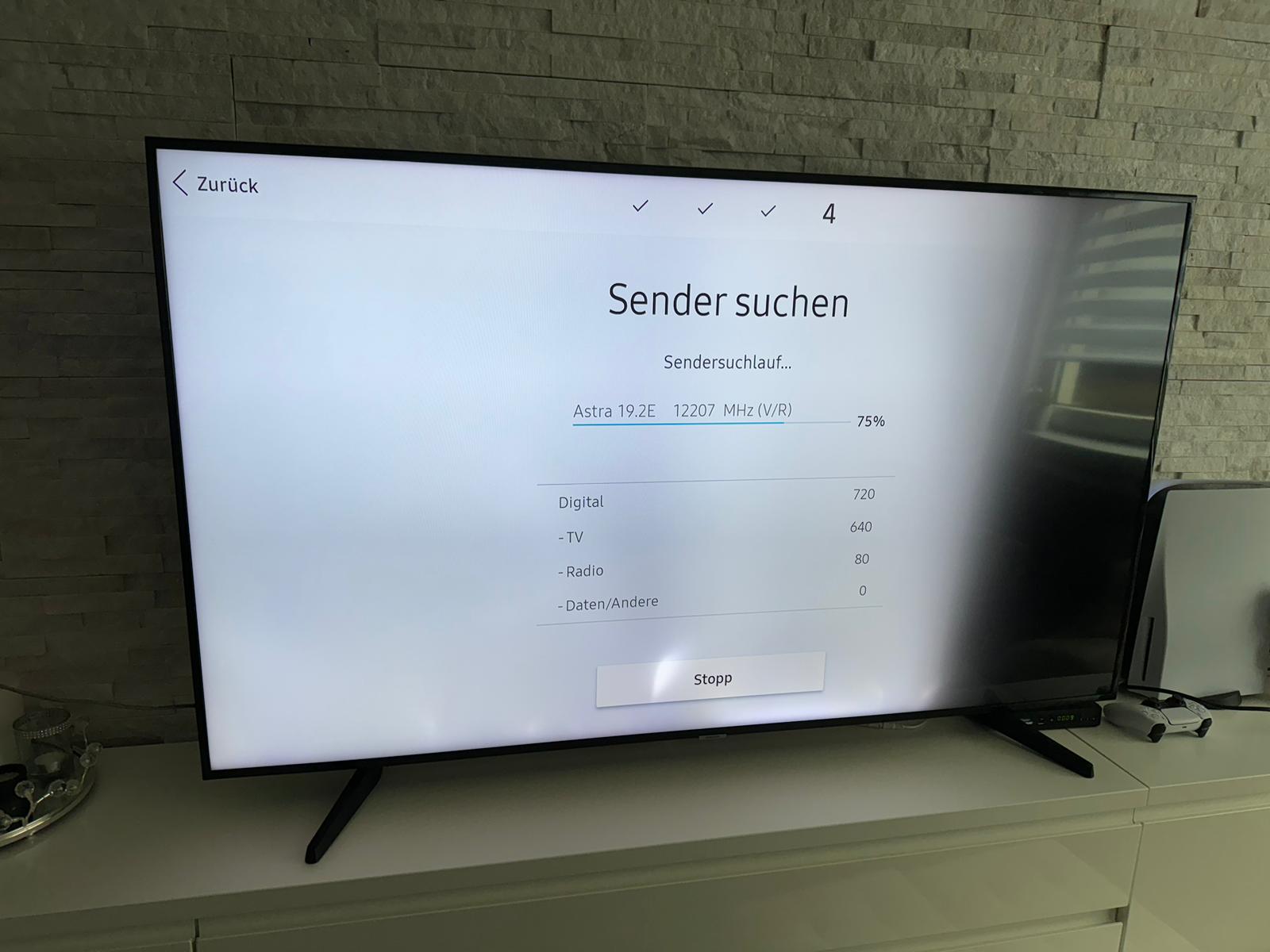

Wie schon in der Überschrift beschrieben ist die rechte Bildschirmseite meines Samsung UE65NU7099 (ca. 4 Jahre alt) seit ca. 1 Woche   verdunkelt. Zuvor habe ich das ein oder andere mal ein kurzes Flackern auf der rechten Bildschirmseite erkennen können. Allerdings hat sich der Bildschirm danach immer wieder "gefangen".

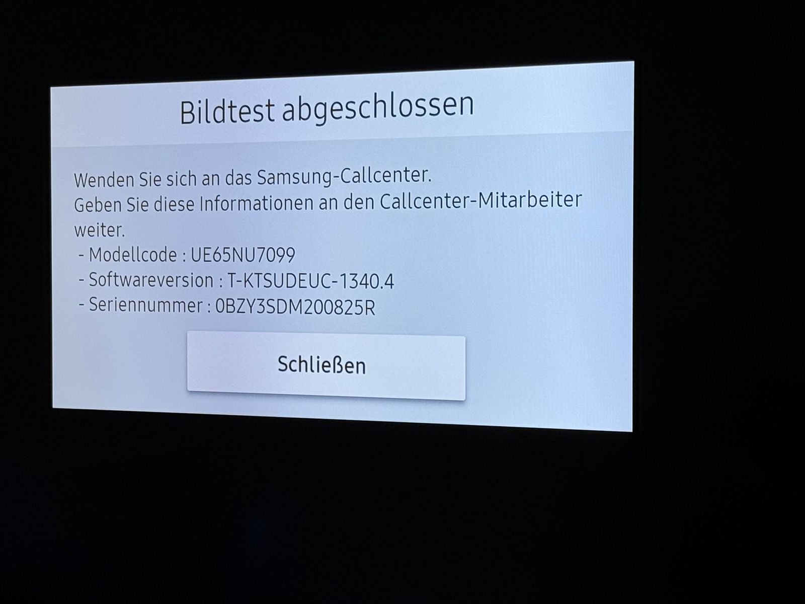

Nachdem der Fehler das erste Mal dauerhaft erschien, habe ich über die Eigendiagnose im Menü einen Bildtest gestartet. Danach war der Fehler auch für einige Tage behoben.
Nun ist die rechte Seite aber schon seit längerer Zeit dauerhaft verdunkelt und der Bildtest hilft auch nicht mehr. INachdem dieser wieder angestellt wurde und ich den TV eingeschaltet habe, war die rechte Seite für einige Minuten wieder ganz normal hell. Jetzt besteht der Fehler aber leider weiterhin.
Weiß jemand woran das liegen könnte? Lohnt sich eine Reperatur oder würdet ihr mir zu einenwiso halten die geräte nicht mehr lange  ich bitte samsung kulant weise zu reparieren
Hallo, da ist die Hintergrundbeleuchtung defekt, die könnte man meist einzeln tauschen, was günstiger ist als das gesamte Panel zu tauschen. Aber auf dem Foto sehe ich das mittig die Folie innen eingerissen ist, d.h. hier braucht man ein neues Panel und das lohnt sich nicht reparieren zu lassen. Wird ein neuer TV werden müssen. Grüße
L: @wedazeit  ich bin auch der gleichen Meinung wie L: @Guckemal , eine Reparatur des TVs lohnt nicht mehr, da das komplette Panel gewechselt werden muss, und gerade das Panel ist das teuerste an heutigen TVs.
Ergo ... dir wird wohl nichts anderes übrig bleiben, als einen Neukauf in Erwägung zu ziehen.
