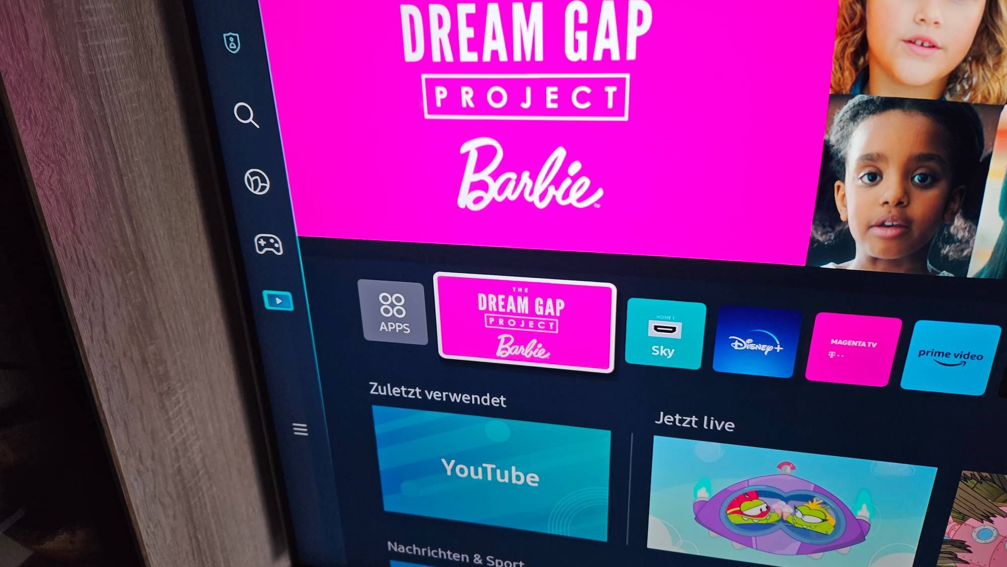

Hi zusammen, seit ein paar Tagen ist bei meinem Fernseher im Medienmenue Werbung prominent an erster Stelle eieingeblendet. Das geht wir vorsichtig gesagt auf den Pinsel. bei nen Fernseher für über 1500 Euro ne Frechheit. Hat jemand eine Ahnung, wie man das weg kriegt? Danke vorab!

Einstellungen, AGB und Datenschutz
Hier ich stimme Anzeige.... und ich stimme Werbung.....
Beides widerrufen und etwas tiefer die PSID Zurücksetzen.
Dann noch die Internet Verbindung des Routers neu verbinden damit neue IPv4 kommt...
Nach 0 Uhr ist die Werbung weg, also das war es dann erst einmal.
Macht der TV nach einer gewissen Zeit wieder.
Ich kot.... auch immer wieder.
Es gibt noch mehr, dann muss man für die Dienste Inet sperren im Router, aber dann gehen keine Updates....
Aber so wie o. G. kommst du immer 4 Wochen weit....
Wird zur Routine
Die beiden Wiederrufe musst du nur einmal machen, die PSID immer....
Dann geht die Werbung kurz weg, kommt aber wieder da nicht Mitternacht, am nächsten Morgen ist dann erst wieder Ruhe
Bei einem Fernseher der in der 55" Version eine UVP von 2599€ hat, ist "Zwangswerbung", gelinde gesagt, eine Frechheit.
Auf die gleiche Weise können Sie den Samsung-Werbeserver blockieren und somit das Einlaufen von Werbung verhindern. Das gelingt, indem Sie die Web-Adressen http://ads.samsungads.com und http://config.samsungads.com in Ihre Liste an gesperrten Seiten (die sogenannte Blacklist) aufnehmen. Um dies zu tun, wählen Sie sich bitte über einen Internetbrowser in ihrem Router ein. Um die Einstellungen zu aktivieren, muss ein neues Zugangsprofil angelegt und als Standard festgelegt werden. Für das neue Profil jetzt nur noch die Einstellungen „Internetseiten filtern“ und „Internetseiten sperren“ auswählen – fertig.
