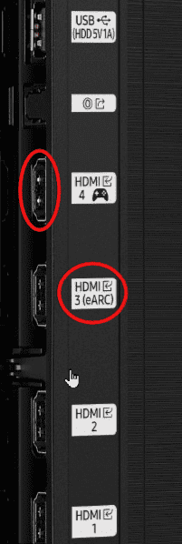

Hallo liebe Community,
Ich stehe aktuell vor einem Problem, zu dem ich im Netz nichts finden konnte. Ich habe den 85QN90A (2021 NEO Qled), welcher mit nur einem HDMI 2.1 Anschluss (HDMI 4) daher kommt, an dem aktuell eine PS5 angeschlossen ist. Nun habe ich mir ein AV Receiver mit Dolby Atmos 5.1.2 System gekauft und Frage mich, ob ich dieses nun an den HDMI 2.1 Anschluss und alle Geräte dann an den AV Receiver anschließen kann. Der AV Receiver verfügt über 3 HDMI 2.1 Anschlüsse und einen HDMI 2.1 Ausgang für den TV. Um Dolby Atmos durchspielen zu können, wird ja zwingend eARC benötigt, jedoch steht nur beim HDMI 3 Anschluss des TVs "eARC" dran.
Die Spezifikationen von HDMI 2.1 sind aber ja eigentlich unter anderem eARC, es steht nur leider nirgends ob diese Anschluss auch eARC hat...?
Ich würde ungern die PS5 separat an den TV anschließen, damit diese auf jeden Fall von den HDMI 2.1 Features wie 4k 120 Hz profitiert und BluRay, Fire TV Cube und Sky Q Receiver per AV an HDMI 3 mit eARC verbinden.
Für eine Antwort wäre ich sehr dankbar.

Das ist leider nicht ganz richtig. HDMI 2.1 muss nicht zwingend eARC etc. Unterstützen. Für die Hersteller ist dies Optional, da einige Protokolle nur mit HDMI 2.1 möglich sind. Bei meinem Fernseher ist es so, dass dieser keinen HDMI 2.1 Eingang besitzt und trotzdem auf einem Anschluss eARC unterstützt. Was dann wahrscheinlich auch auf deinen Fernseher zutrifft.
Manche Hersteller haben nämlich ganz groß mit HDMI 2.1 beworben und dann konnten die Fernseher auf einmal kein eARC, VRR oder ALLM etc.
Als Antwort bekommt man dann nur, dass dieses auch nie beworben wurde. Leider findet man dazu auch nicht wirklich was im Internet.
Ich verlinke dir Mal einer der wenigen Artikel dazu, falls dies erlaubt ist. Da wird das eigentlich ganz schön und vor allem neutral erklärt:
https://trendblog.euronics.de/tv-streaming/hdmi-2-1-darum-solltet-ihr-dem-standard-nicht-blind-vertr...
Einfach PS5 an HDMI 4 lassen und den AV Reciever an HDMI 3 hängen. Ton wird über eARC trotzdem an den Reciever geleitet. Falls du noch mehr HDMI 2.1 Geräte anschließen möchtest hast du dann aber leider Pech gehabt. Im Moment gehe ich aber nicht davon aus, weil selbst bei der PS5 die wenigsten Spiele überhaupt HDMI 2.1 bzw. 4k bei 120 fps brauchen/bringen.
