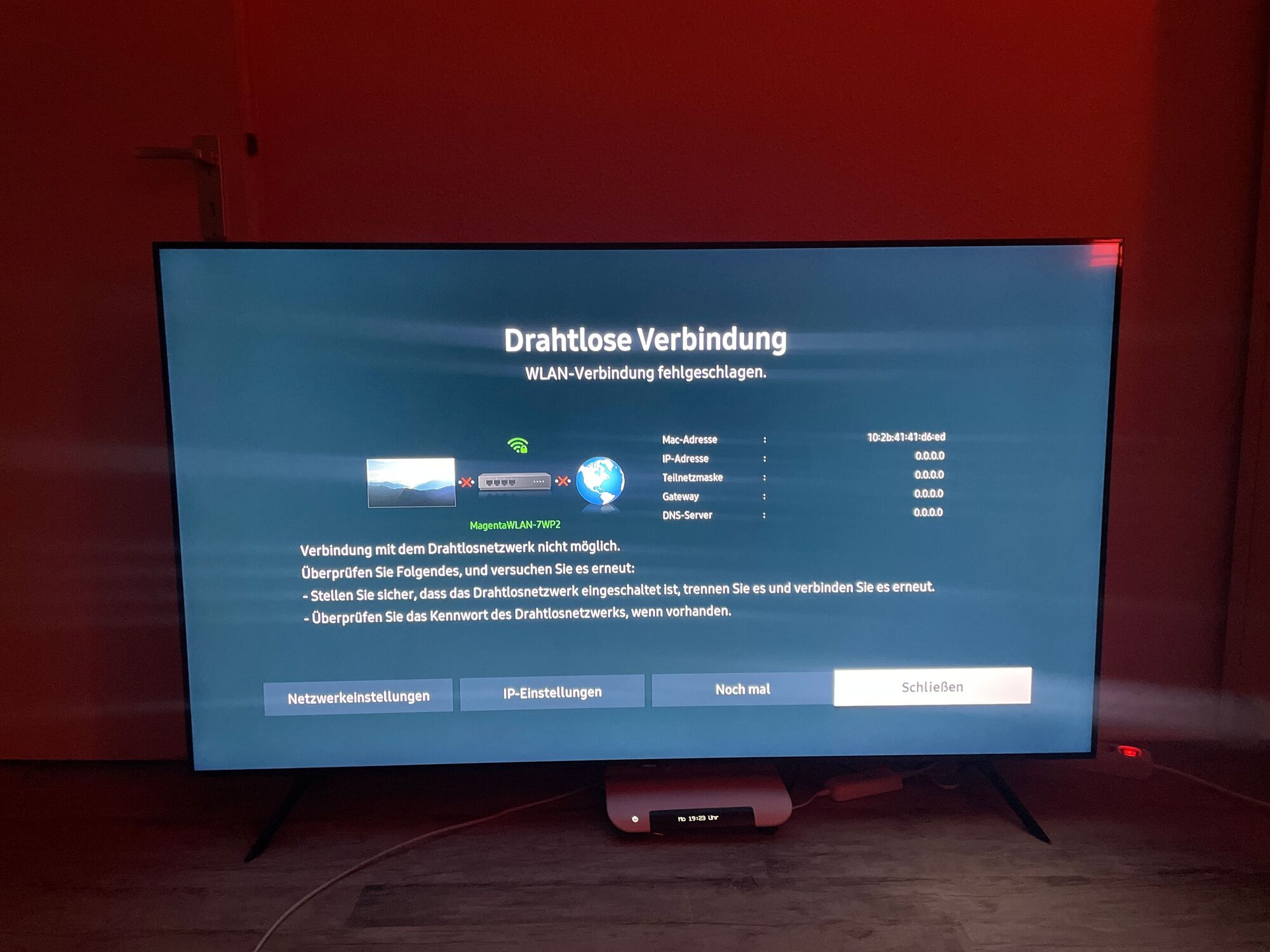

ich habe gerade meinen QLED TV eingerichtet und der Fernseher verbindet sich einfach nicht mit dem WLAN, jedoch über WPS. Das WLAN wird aber gefunden, jedoch keine Verbindung hergestellt.
Alle möglichen Probleme wurden ausgeschlossen!
1. Router ist nah genug + wurde neugestartet
2. WLAN Passwort ist zu 100% korrekt eingegeben wurden
3. Fernseher hat die Möglichkeit sich mit 2,4GHz, sowie mit 5GHz zu verbinden
4. WLAN funktioniert sonst auf allen Geräten problemlos
5. WLAN-Schlüssel + Gerätepasswort wurde beides probiert, erfolglos
Sobald das Internet nicht mehr genutzt wird, trennt es sich vom Fernseher und man muss jedes Mal beim erneuten Verwenden manuell auf dem Router WPS einschalten, was einfach nur noch nervt.
Frage mich so langsam, ob es vielleicht einfach an dem Fernseher liegt… Ich bin wirklich am verzweifeln und finde es einfach nur noch zum Kotzen!
Hoffentlich kann mir hier jemand helfen. Vielen Dank schon mal im Voraus!

Das habe ich auch schon ausprobiert, trotzdem erscheint danach immer noch das:

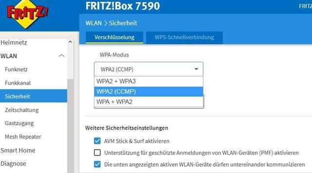

Wer beim Q95T auch das Problem hat, das es beim Neueinschalten oft keine Wlan Verbindung gibt, nach Reset aber wieder geht, hier meine Lösung. Verschlüsselung der Box von WPA2+WPA3 auf WPA2 (CCMP) stellen, nun wird wieder konstant ohne Zutun verbunden. Ist nur bei dem TV bisher, alle älteren Samsung haben/hatten mit WPA2+WPA3 allerdings keine solche Probleme.
Hallo, vielen Dank!! Sehr eigen, dass neuere Geräte die neueren Standards nicht mögen.
@Samsung: Falls das irgendjemand hier liest, bitte dringend eine Lösung bieten. Kann ja nicht sein, in heutiger Zeit, die Sicherheitstufen im Heimnetz zu senken, damit eine permanente Verbindung gehalten wird.
